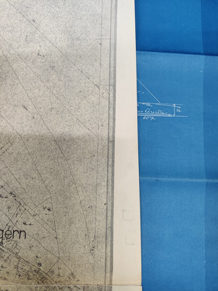

Hier wäre rechts eine Plaupause, meiner Meinung nach, und links so ein Plan (Kopie), den ich als "grau" bezeichne.

Patricia E. schrieb: > Hier wäre rechts eine Plaupause, meiner Meinung nach, Wohl eher eine " B laupause " engl. "blue print". Blaupause ist ein Sammelbegriff für einige verschiedene Kopierverfahren: https://de.wikipedia.org/wiki/Blaupause unter anderem für Schreibmaschinen-Durschlagkopien verwendet. https://de.wikipedia.org/wiki/Durchschreibepapier

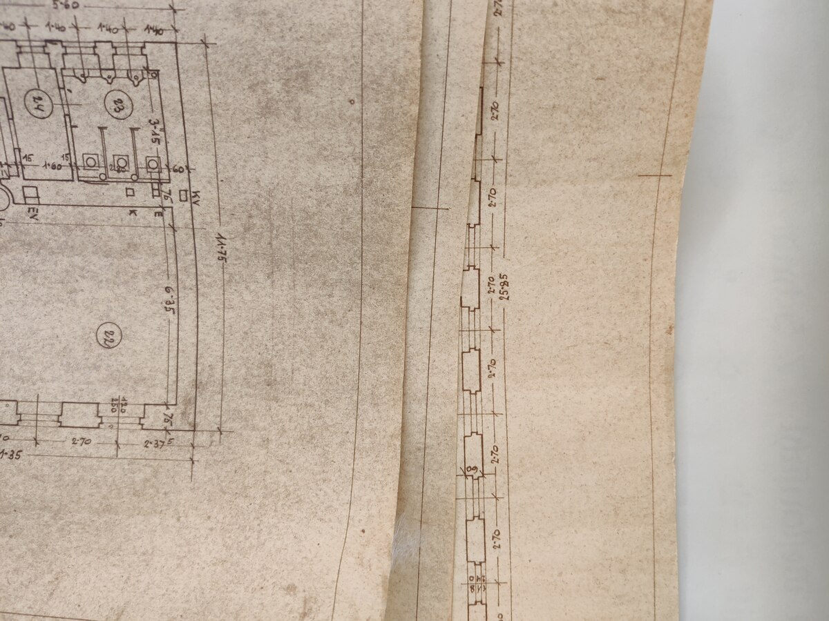

Patricia E. schrieb: > ..und hier ein Foto von Plankopien, die ich "rosa" sehe. Typische Lichtpause. Gab es in verschiedenen Farben. Originale wurden auf Transparentpapier gezeichnet und dann in die Lichtpauserei gegeben.
Wikipedia: Diazotypie wird traditionell im Deutschen als Lichtpause bezeichnet im Englischen „Whiteprint“.

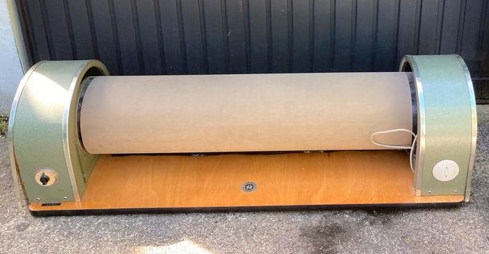

Patricia E. schrieb: > Ich würde gerne verstehen um welche alte > Kopiertechnik es sich hier handelt, und wie diese funktioniert. Kann mir > jemand meer dazu sagen? Mit Dank im Voraus. Lichtpausen, wie schon geschrieben wurde. Im väterlichen Betrieb gab es dazu eine Belichtungsvorrichtung, ein Glasrohr mit einer UV-Leuchtstoffröhre drin. Das Original, auf Pergamentpapier getuscht, und das lichtempfindliche Diazo-Papier wurden darum gelegt, eine Textilfolie herumgerollt. Ich habe bei den Kleinanzeigen genau einen solchen Belichter gefunden, Bild ist anbei. Nach der Belichtung kam das Papier locker gerollt auf ein Gitter in einen selbstgezimmertem Holzkasten. Unter dem Gitter stand ein Schälchen mit Salmiakgeist (Ammoniakwasser), die Dämpfe sorgten für die Entwicklung des Farbstoffes an den nicht belichteten Stellen. (und für eine freie Nase...) So wurden noch in den 80ern sogar A4 Dokumente vervielfältigt, (Trocken-) Kopierer waren teuer. Für größere Pläne wurde das Verfahren erst mit Aufkommen von Rollenplottern abgelöst. Lichtpauspapier kann man noch kaufen, vermutlich werden heute noch Zeichnungen aus der Tuschezeit so kopiert. Uwe, auch irgendwie schon etwas historisch ;-)

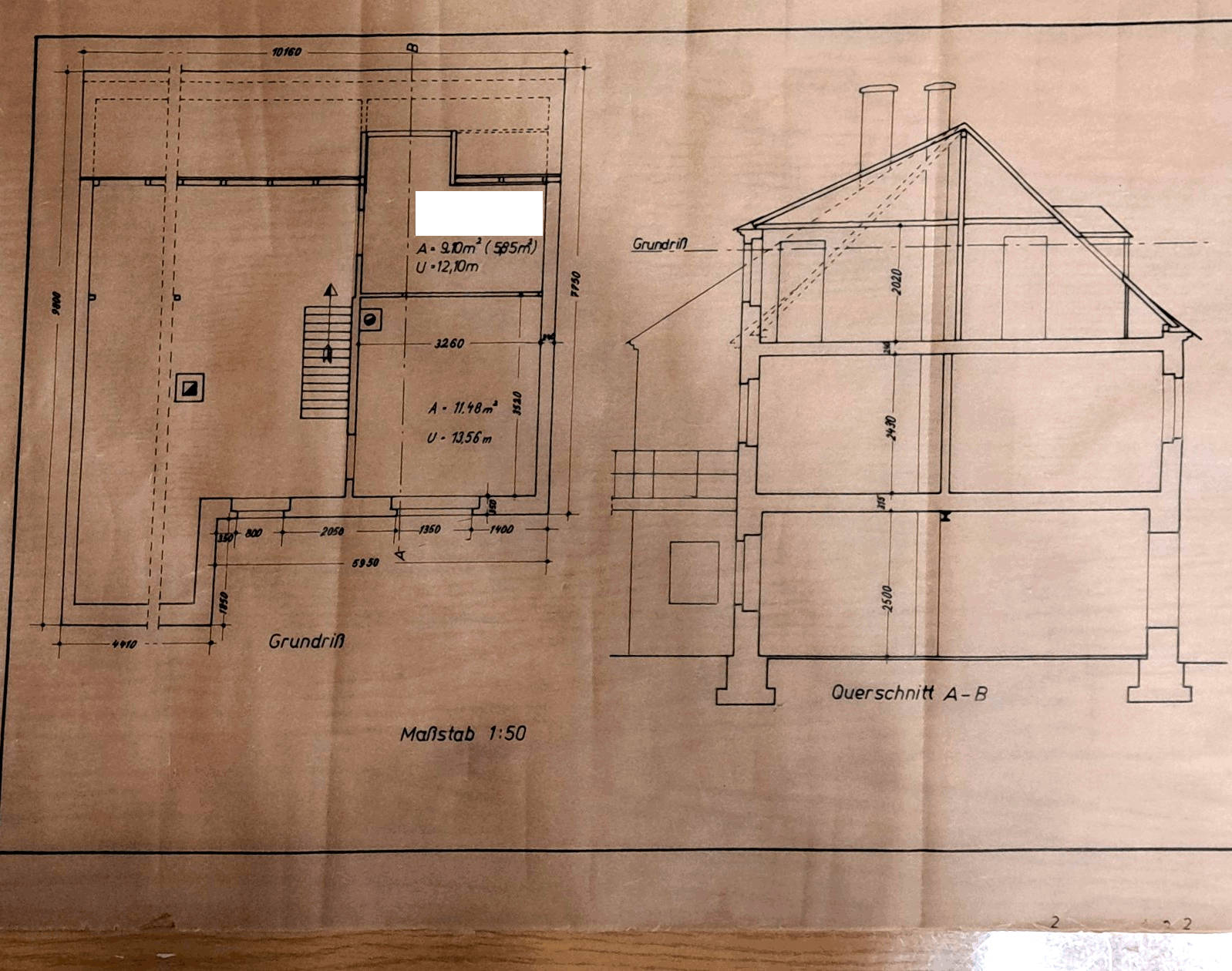

Jörg W. schrieb: > Uwe B. schrieb: > >>> Naja, die Toleranzen waren oft schlimmer als bei einem sauberen Ausdruck >>> heutzutage. >> >> Wie soll das gehen? (Außer das Original ist verzogen) > > Die Kopien habe ich auch als durchaus nicht so formstabil in Erinnerung. > > Ist aber auch schon lange her, dass ich sowas das letzte Mal live in den > Fingern hatte. Ja, es diskutiert sich vortrefflich, wenn man nichts konkretes in den Fingern hält. Anbei mal ne 50- Jahre alte Tuschezeichnung auf Pergament , schnell auf gemaserten Tisch ausgerollt und abfotografiert. Ich wüsste nicht, was bei einer Lichtpause an Genauigkeit verloren gehen sollte (im Unterschied zu der Freihand-Fotogtafie hier) !?

Bert K. schrieb: > an Genauigkeit verloren gehen sollte Für höhere Genauigkeit gab es Papier mit Alu-Einlage. Das konnte sich weniger verziehen. Wer schon mal Tapete geklebt hat, weiß, dass sich mit der Feuchtigkeit die Maße ändern können.
