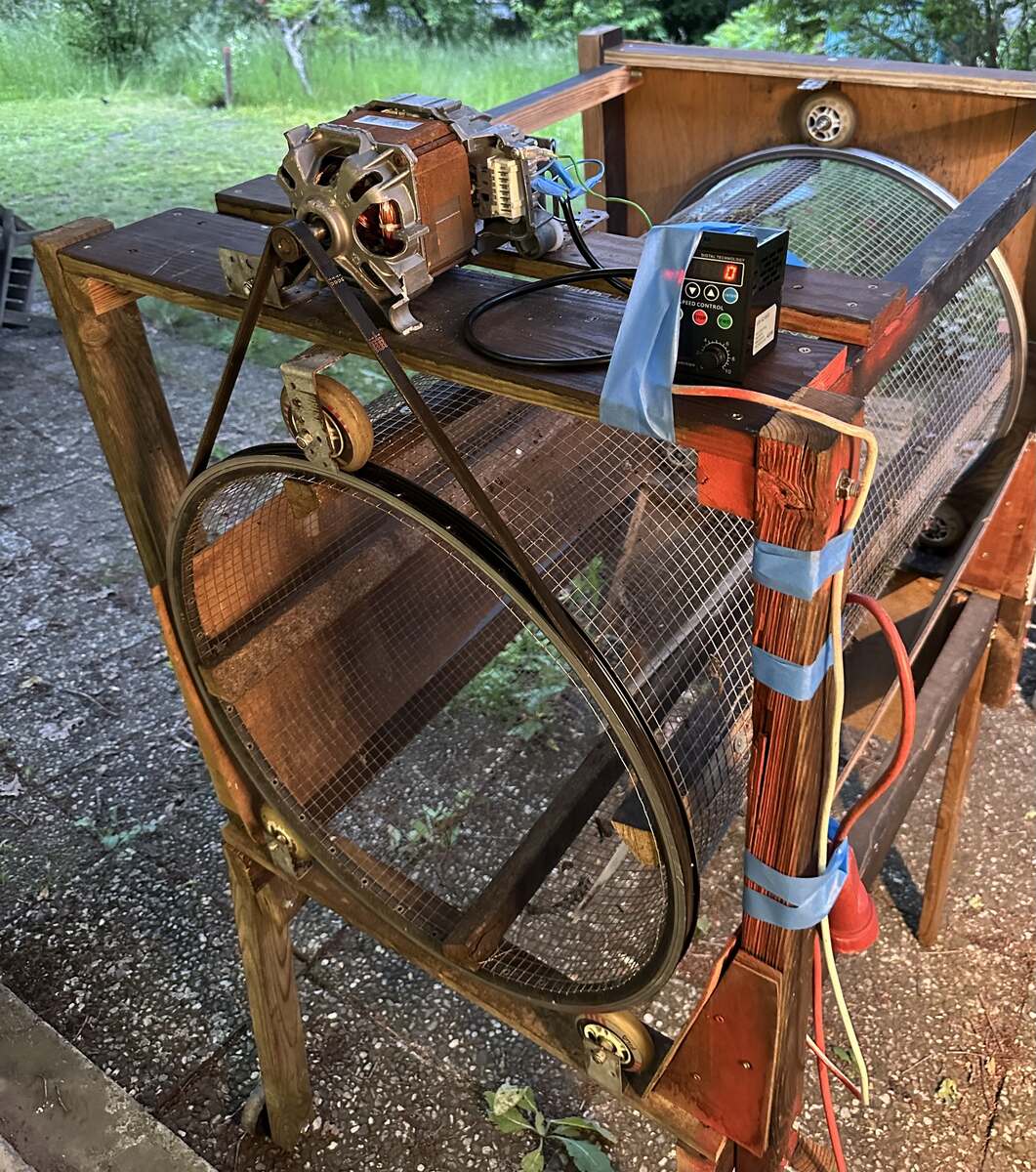

Ich habe die Aufgabe einen Waschmaschinen Motor, welcher ein Rindenmulch
Sieb antreibt, nach Drehzahl zu regeln, sa sich hier Lastunterschiede
ergeben, wenn zu siebendes Material eingeworfen wird.

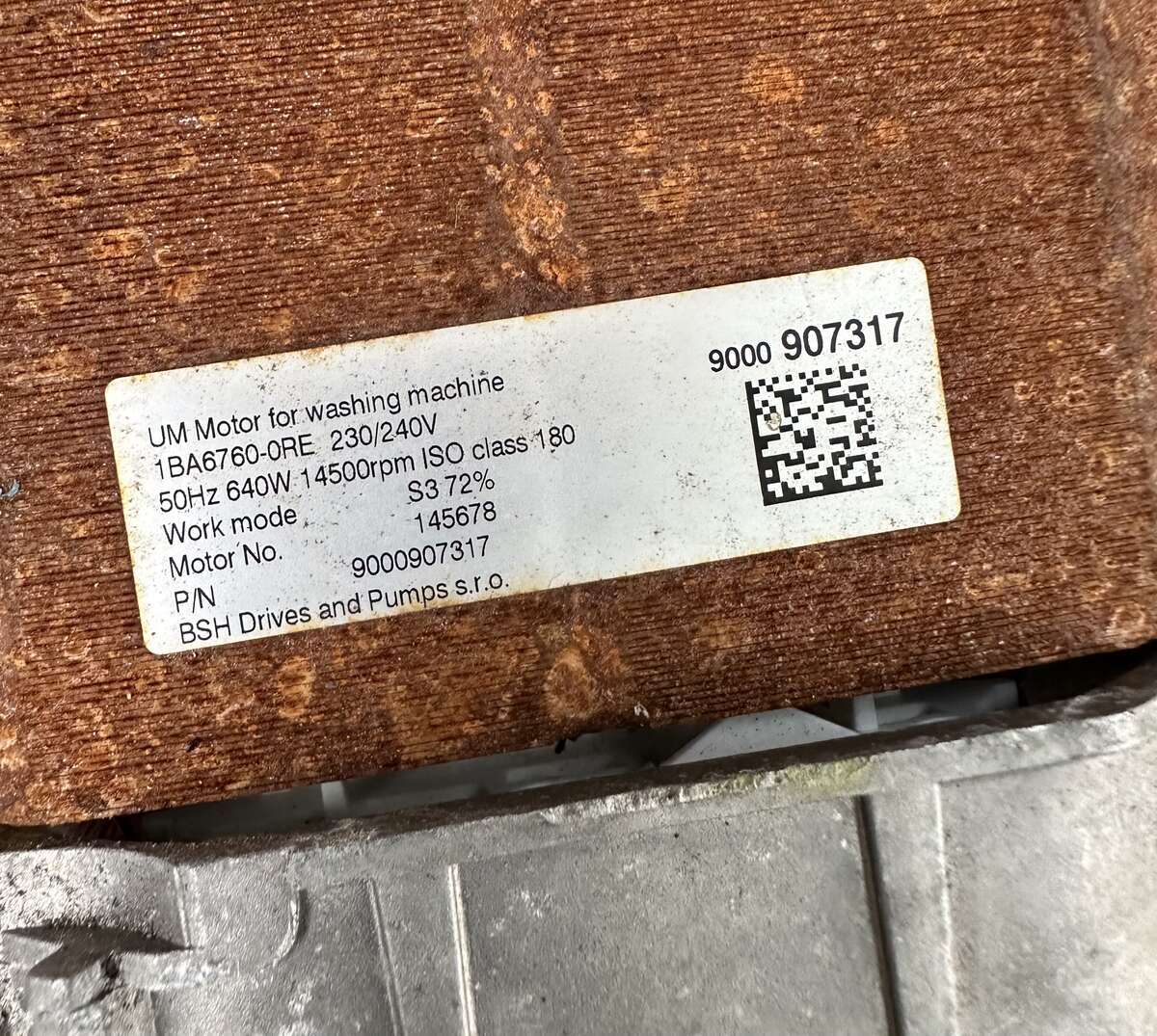

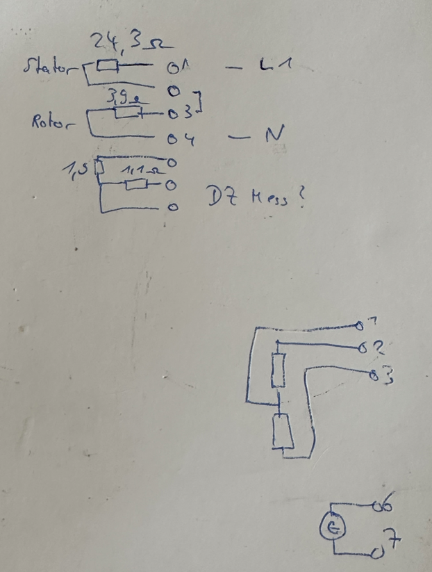

Typenschild: 1BA6760-ORE 230/240V 50Hz 640W
Stator Wicklung hatte aus meiner Sicht 3,8 Ohm.
Rotor Wicklung hatte ca 24 Ohm.
Was ich beim Lesen so gesehen hab, müsste das ein Reihenschluss Motor
sein.

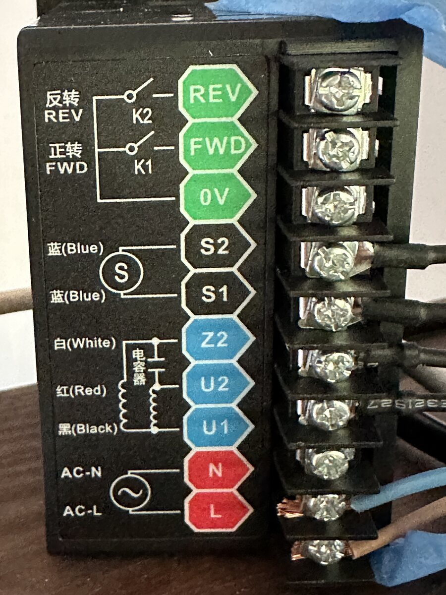

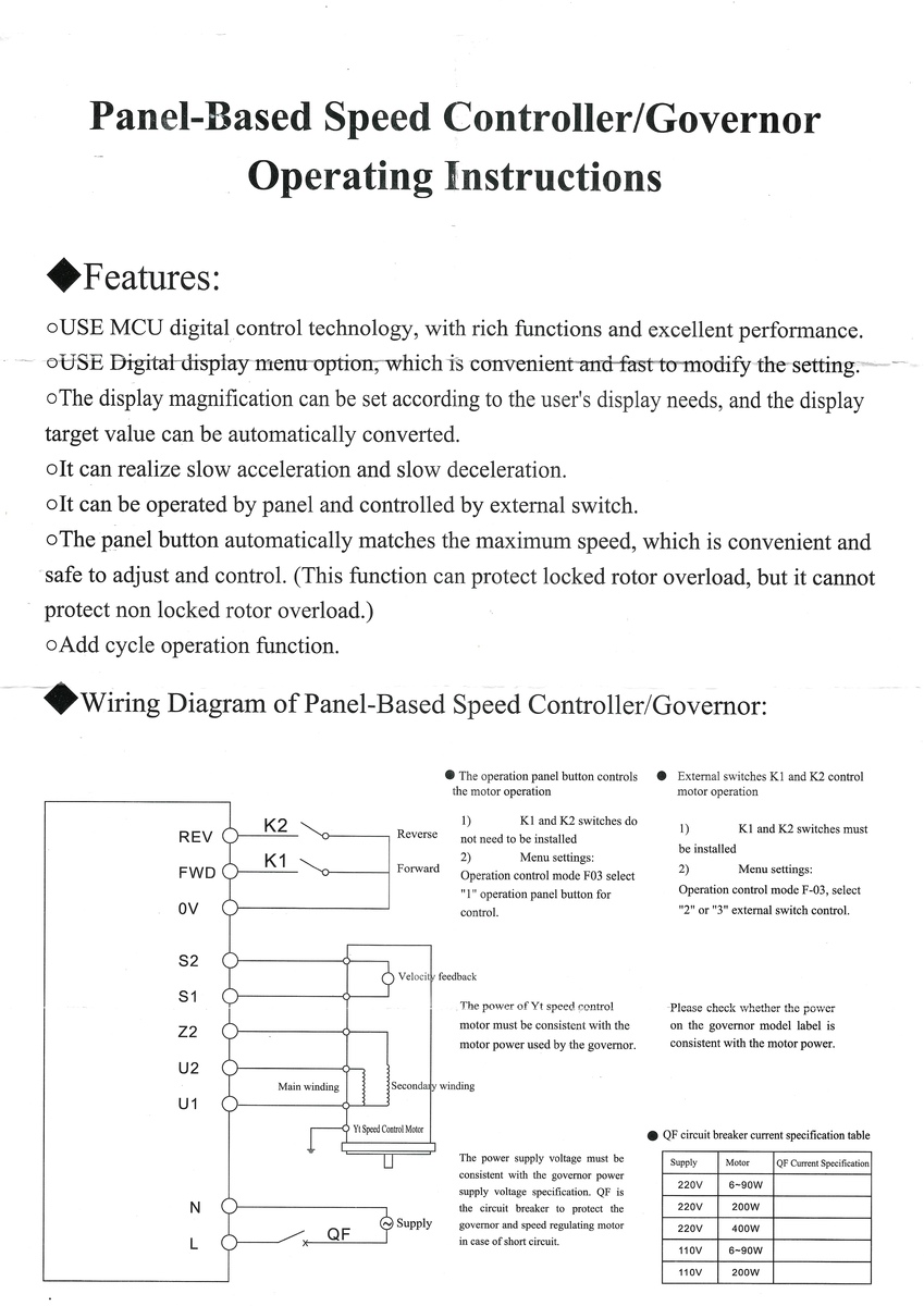

Hierzu habe ich eine günstige Regelung gekauft, welche jedoch vermutlich
für Nebenschluss Läufer gedacht ist??? (Letztes Bild). Daran hatte ich
beim Bestellen nicht gedacht.
Wenn ich den Ausgang U1 des Controllers bei beiden Wicklungen auf einem
Ende Anschließe und die anderen beiden Wicklungsenden mit Z2 bzw U2,
dann brummt der Motor nur, wenn ich die Drehzahl am Controller leicht
erhöhe.
Ich geh mal davon aus, dass die Magnetfelder sich hier „ausgleichen“
bzw. nicht abstoßen, weshalb der Motor sich nicht bewegt.
Jetzt habe ich überlegt ob es gehen könnte, wenn man ein Wicklung
umpolt, was ja zumindest bei Gleichstrom funktionieren müsste, um das
Magnetfeld umzudrehen, damit die Felder sich abstoßen.
Auf den letzten drei der sieben Pins messe ich zwischen 5-6 sowie 6-7
und 5-7 sehr niedrige Widerstände. Da müsste die Drehzahlmessung dabei
sein. Habe nur ein Schaltbild eines ähnlichen Motors gefunden.

von Uwe (neuexxer)
Rotor und niederohmiger Stator:
Demnach ein Reihenschlussmotor;
solche haben in Waschmaschinen oft eine Triac-Ansteuerung. -
Mit 30 V DC aus einem fetten Labornetzteil laufen die schon an
(ohne Last).
Auf dem Bild der "günstigen Regelung" ist ein Kondensator zu sehen,
das passt nicht zusammen.

Du musst gucken ob der Waschmaschinenmotor einen Tachogenerator oder
einen Hallsensor hat.
Mit Tachogenerator geht https://www.ebay.de/itm/166736214369
Mit Hallsensor, hmm, kenne keine Fertigplatine und wüsste nicht, wie man
Hallsensor an TDA1085 bekommt.
Luxus im Gehäuse https://www.ebay.de/itm/225825303546
https://www.pcbway.com/project/shareproject/Regulator___Optima_PP__.html
https://dse-faq.elektronik-kompendium.de/dse-faq.htm#F.25

von Horst V. (hoschti)
Der Motor hat einen Klauenpoltacho und eine Anzapfung in der
Feldwicklung zur Drehzahlerhöhung dirch Feldschwächung. Mit dem
Tachogenerator ist eine Drehzahl*regelung* möglich. Ohne geht nur eine
Steuerung der Drehzahl.

Klingt nach Trommelsieb im Eigenbau für kleinere Gartenarbeiten bis 1
Kubikmeter Siebgut...? Mehr macht das Motörchen ohne Rauchzeichen eh
nicht mit.
Stopf das Ding einfach nicht mit Gewalt voll bis Oberkante, spart den
ganzen Mumpitz mit Drehzahlregelung. Immer schön eine Schaufel nach der
anderen, mit GEFÜHL. Und darauf achten dass das Siebgut nicht patschnass
ist. Erstens isses dann um Welten leichter, zweitens siebt sich's viel
besser.
DerSchmied
Edit:
Aaah, jetzt ja. Fotos ließen sich nicht öffnen. Prototyp um nach
Testreihe was Handfestes zu zimmern? Das Konstrukt ist insgesamt - öhöm
- doch sehr improvisiert. Diplomatisch ausgedrückt.

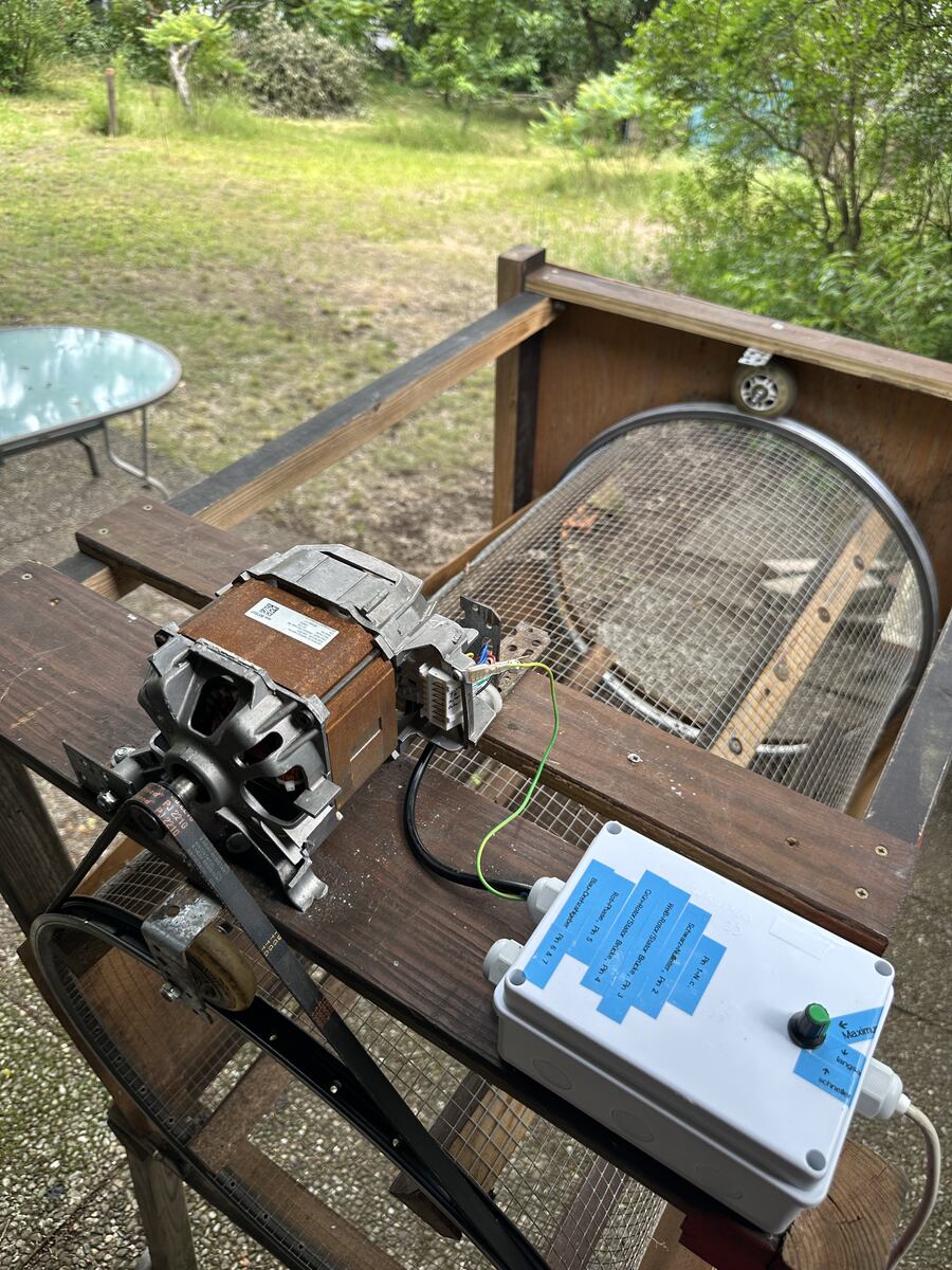

Habe die U1 am Ausgang des Reglers auf die Brücke zwischen Rotor und
Stator (sieht Bild 3) geklemmt und Z2 / U1 auf die anderen beiden Enden
der Wicklungen. Und da hat er nur gebrummt.
Werde mir die Links mal anschauen.
Aus den letzten drei Pins des Motors bin ich noch nicht schlau geworden,
weil die alle zueinander einen messbaren Widerstand aufweisen. Ich hätte
mit zwei Anschlüssen einer Tachowicklung gerechnet.
Vielen Dank schon mal,
Simon.

Ich habs nicht gebaut. Ist aus der Nachbarschaft und ist jetzt doch
schon einige Male gelaufen.
Mir wurde nur der Wunsch zugetragen, die Drehzahl möglichst stabil zu
gestalten. Und da muss ich ehrlicherweise sagen, hatte ich echt alles
über Motoren vergessen, was ich damals in der Ausbildung gelernt habe.
Deshalb war der Kauf des Reglers etwas vorschnell, weil ich gar nicht im
Hinterkopf hatte, dass es verschiedenste E-Motor Typen gibt.
Da das mit der Anschlussbelegung des Motors ein Problem zu sein scheint,
habe ich mal auf die Schnelle ein Bild vom Klemmblock zweier Motoren
gemacht und die Belegung dazu geschrieben. Wenn ich das Bild im ersten
Post richtig deute, hast der TO einen Motor mit "Feldanzapfung". Die
dient zur Drehzahlerhöhung (beim Schleudern der Waschmsaschine) durch
Feldschwächung der Ankerwicklung. Sollte der TO aber bei der Anwendung
nicht brauchen.

Der gekaufte ist wie Michael schon gesagt hat ein Frequenzumrichter für
einen Kondensatormotor.
Den kannst du einem der User verkaufen die hier regelmäßig aufschlagen
und ihren Kondensatormotor (mit phasenanschnitt) drehzahlsteuern wollen.

Also so weit ich das verstehe, hat das Gerät, das ich da gekaudt habe,
einen „Tacho Eingang“, der die Drehzahl des Motors aufnimmt und sich
daran orientiert, um die Drehzahl zu regeln. 🤔

Ich hätte schwören können, der Frequenzumrichter nimmt auf S1 & S2 die
Drehzahl auf.
Dann werd ich mal dem einen Ebay Link folgen und den Regler mit dem
TDA1085C anschauen. :)
Werde berichten…falls es nicht vorher in der Zeitung steht. 🤣

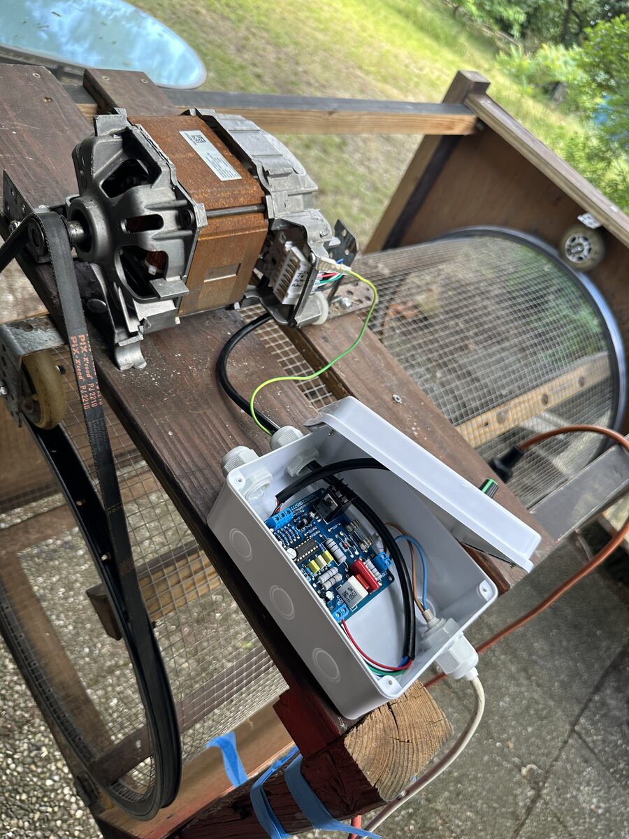

von Simon (sim85)
Nabend zusammen.
Ich hab mittlerweile alles an Teilen zusammen und hab mal was zusammen
gezaubert.
Am Ende hat alles funktioniert.
Einzig das Potentiometer, das bei der Platine dabei war, ist zu
empfindlich und ich kann maximal 10-15% der Range aussteuern, damit
nichts im die Luft geht.
Da werd ich mit einem festen Widerstand und einem
Kleineren Poti. noch gegen steuern.
Danke an alle fürs Helfen.
Du hast den Motor nach Schleudergang verdrahtet.
Verdrahte ihn doch mit voller Statorwicklung nach Waschgang, wenn du
weniger Drehzahl aber dafür mehr Kraft willst.
Gedrosselt mit wenig Kraft ist doch doof.
von Simon (sim85)
Michael B. schrieb:
Danke fürs Detail.
Ich hab tatsächlich beim letzten Mal Testen, Pin 1 auch mal dran gehabt
(statt wie jetzt, Pin 2) und hatte keinen so großen Unterschied
festgestellt. Dann werd ich noch mal umstecken und testen.
