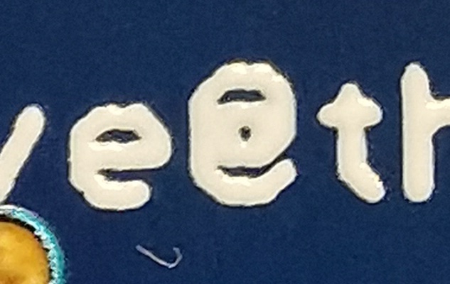

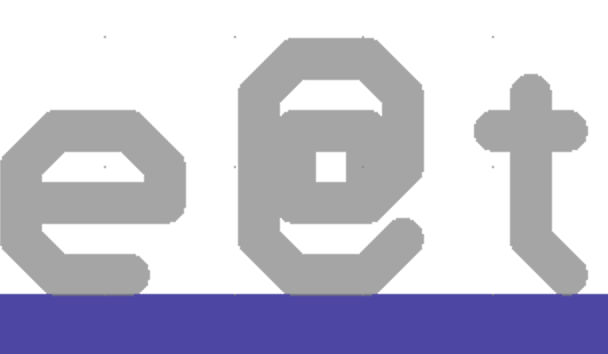

Müsste eigentlich gehen. Habe zwar keinen QR-Code, aber Text mit einem @-Zeichen. Der Screenshot zeigt den Text in Eagle, Texthöhe des @-Zeichens ist 1,27mm, Strichbreite ist 15% = 0,19mm. Die drei Zwischenräume im @ von oben nach unten sind also (1,27-4*0,19)/3 = 0,17mm hoch. Ergebnis auf der Platine siehe zweites Bild (sorry, Handymakro, zum Mikroskop gehe ich heute nicht mehr). Das kleine 0,17x0,17mm Loch im @ ist zwar etwas zu klein, aber vorhanden. Deine Pixel sind doppelt so groß...

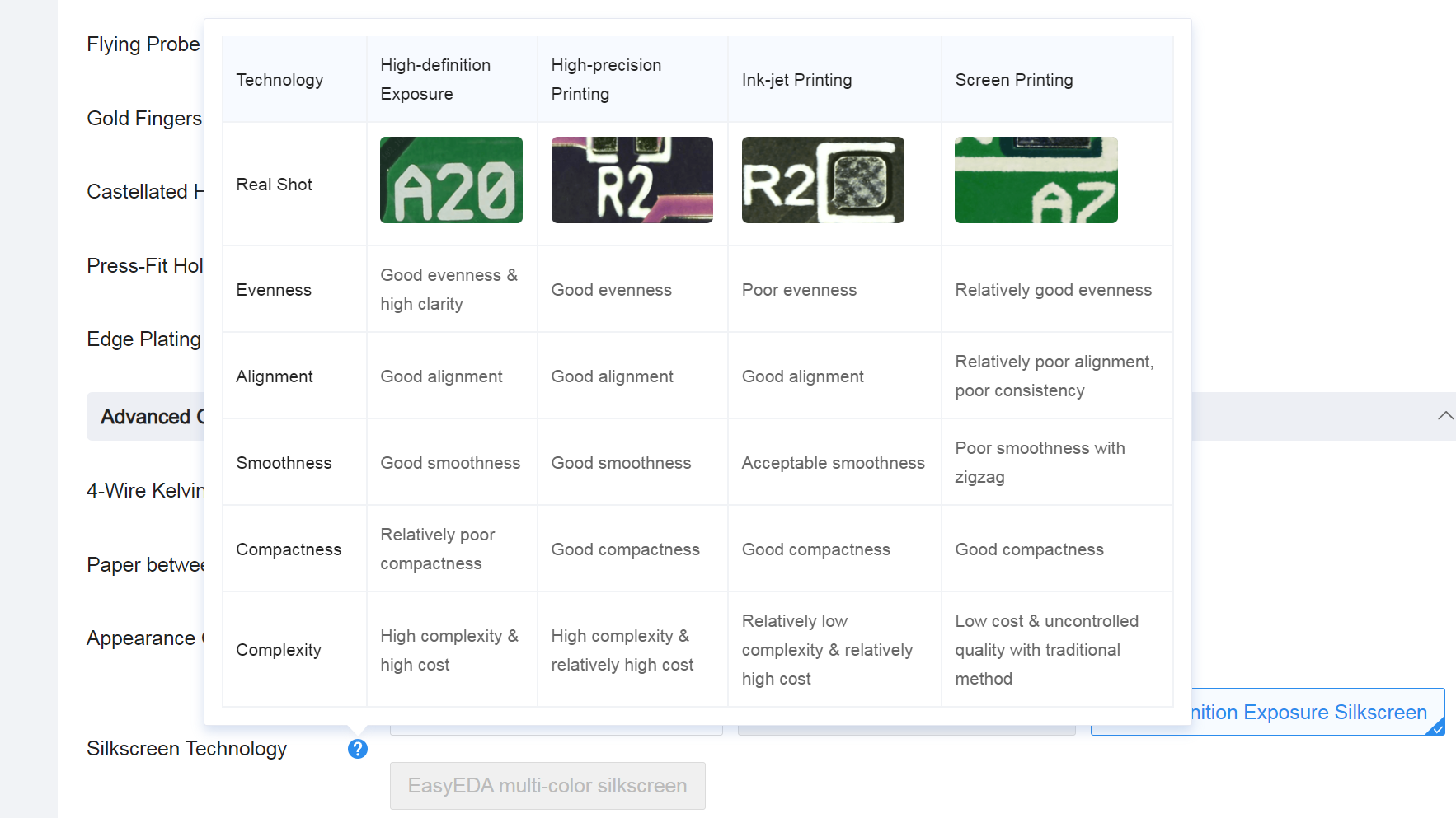

Mittlerweile bietet JLCPCB doch unterschiedliche Technologien für die Herstellung des Kennzeichnungsdrucks an, siehe Bildschirmfoto. Und damit hängt die Auflösung auch eng zusammen. Insbesondere die Variante "High-definition Exposure Silkscreen" dürfte um Größenordnungen besser sein als die Standardausführung.
Andreas S. schrieb: > nsbesondere die Variante "High-definition Exposure Silkscreen" dürfte um > Größenordnungen besser sein als die Standardausführung. Mag sein, aber es sollte hier wirklich schon das preiswerteste sein. Es sind Platinen für Bausätze, die die Kunden bezahlen müssen. Wenn es nur ein Einzelstück wäre, würde ich es wohl in ENIG nehmen und wirklich in den Lötstopp, und/oder gleich bei Aisler bestellen. Dafür wollte micht gestern Abend partout PayPal nicht haben und ist plötzlich der Meinung, dass sie meine Kreditkarte nicht nehmen könnten …

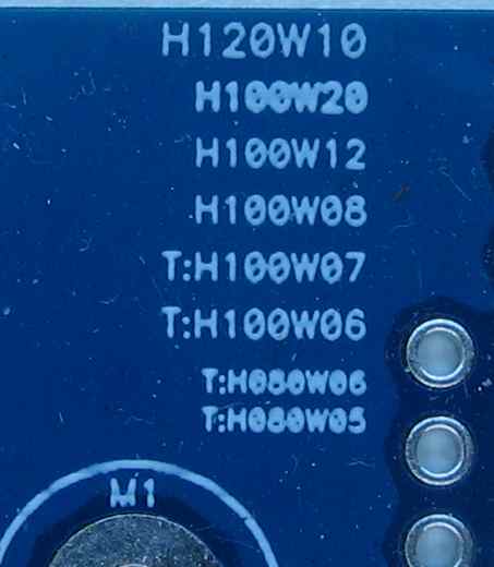

Hab grad gesehen, mein letzter Versuch ist mittlerweile schon wieder mehr als 3 Jahre her. Da dürften sie die Mindeststrichbreite automatisch erhöht haben. Alles was kleiner als 1,2/10 ist (< W12) angegeben war, sieht gleich dick aus. Ev. haben die das alles automatisch auf die damals vorgegebenen 0,15mm erhöht. Siehe Bild. Also zumindest damals waren 0,8mm Texte nicht mehr leserlich.
In der Tat dürfte es da große Unterschiede geben. Links aus 202403xx Text mit Vorgabe 1mm mit 0,1mm dicke, rechts gleiche Textangabe aber aus 202305xx

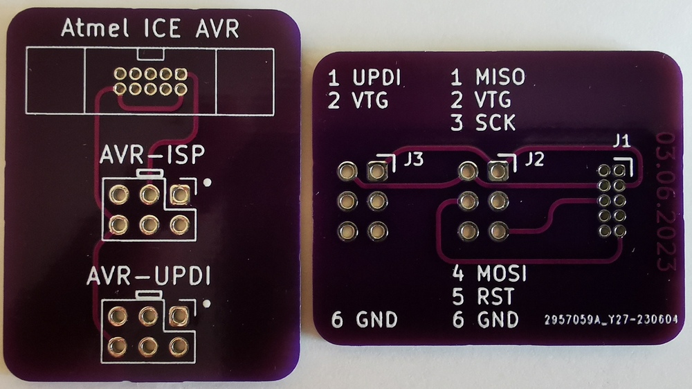

Hallo, QR Codes habe ich noch nicht machen lassen. Aber viel Beschriftung. Das kann JLCPCB besser als elecrow im Standardverfahren. linkes Bild: Die AVR Schrift ist 1,4mm in Höhe und Breite und 0,2mm in der Stärke. Die Bauteilumrisslinie ist 0,1mm dick. rechtes Bild: Die JLCPCB Nummer unten rechts ist laut meiner Vorgabe 0,8mm Schrifthöhe und Breite mit 0,15mm Schriftstärke. Die Pin Beschriftung rechts ist 1,2mm Höhe und Breite in 0,2mm Stärke. Die J1, J2, J3 Schrift ist 1mm Höhe und Breite in 0,15mm Stärke. Die Schrift kann nur manchmal leicht zu eigentlichen Position verschoben sein. Sieht man an manchen Abständen zu den Lötpads. Die Schrift selbst ist aber i.O. Selten fehlt einmal ein "Tintentropfen" der "Silkfarbe." Schriftart ist der KiCad-Font. Wenn man das Bild anschaut ist das ja noch vergrößert. Mit dem Auge sieht das alles sehr scharf aus. Was ich sagen will, du kannst das mit 0,3mm locker angehen. Tipp. Die JLCPCB Nummer entfernen lassen kostet extra, aber man kann sie selbst positionieren. https://jlcpcb.com/help/article/50-How-to-remove-order-number-from-your-PCB

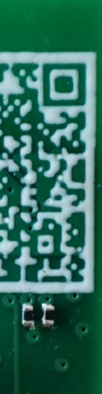

Im angehängten Beispiel QR Code mit 33x33 "Modulen" und 2 "Modulen" Rand, macht 37x37, zwischen 2 Pinreihen im 0.6 Zoll Abstand = 15.24 mm abzüglich Pad-Größe, ca 14 mm. Ist somit etwas gröber als bei Dir geplant aber in ausreichender Qualität. Wird vom Smartphone ohne Probleme erkannt. War JLCPCB im Januar 2024.

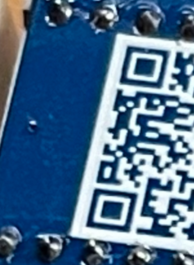

Sollte wohl möglich sein. Ich hab ein PCB vor ~2 Jahren bei JLC bestellt, QR-Code wie angehängt (k.A. wieviele Pixel, ..., kreiert mit https://projects.lapinoo.net/AltiumQR.html ECC Level H). Grösse 8mm x 8mm (Widerstände darunter sind 0201), wird problemlos erkannt vom Smartphone.
Müsste auch 37x37 sein, wenn ich mich nicht verzählt habe, nur kleiner als der Platz, den ich bei mir angedacht habe. Gut, mit so einem "Geklecksel" hatte ich gerechnet ;-), scheint ja inzwischen aber besser geworden zu sein. Erstaunlich, dass der noch erkannt wird …
