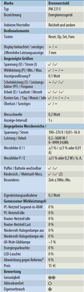

Das hier, hab ich mal gekauft, war auch Testsieger in der ct
https://www.reichelt.de/energiekostenmessgeraet-digital-emg-pl-pm231e-p119261.html?&trstct=pol_7&nbc=1

Ich beschäftige mich zufällig gerade auch mit dieser Frage.
Dazu ein (älterer) Artikel der c't ohne PayWall:
https://www.heise.de/tests/Acht-Energiekosten-Messgeraete-fuer-den-Hausgebrauch-4614351.html
Dort wird ab Seite 2 auf die Messgenauigkeit eingegangen. Besonders ein
Gerät zog in Sachen Messgenauigkeit den anderen davon: TS Elektronic
45-25111. Dieses günstige Gerät wich vom kalibrierten Referenzgerät der
Redaktion nicht ab. Die Redaktion fand das so unglaublich, dass es
weitere Geräte dieses Typs beschaffte. Welche die Messwerte ebenfalls
einhielten.
Der erwähnte Artikel von Falk in der c't ist wohl ein neuerer. Zum
Brennenstuhl habe ich eine Quelle mit einer Kurzzusammenfassung:
https://www.testbericht.de/produkte/brennenstuhl-pm-231-e-1506600
Danach ist das Brennenstuhl-Gerät wohl auch sehr genau.
Aktuell tendiere ich auch zum Brennenstuhl, das TS Elektronic 45-25111
ist wohl kaum noch zu bekommen (Auslaufmodell??).

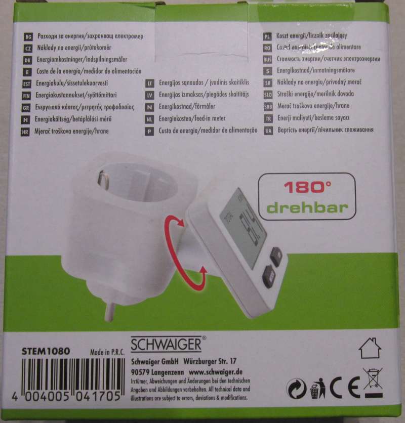

Niemand braucht solchen Spielekram. Ein Energiemeßgerät muss ein Display
haben und unabhängig vor sich hin messen. Es wäre auch nett, wenn das
Ding einen geringen Eigenverbrauch hat!
Ein ganz primitives Ding wurde unter anderem als "Schwaiger" bei Penny,
Edeka etc. um 7..9 Euro verkauft und taucht sicherlich erneut auf.
Steckt hier seit etlichen Tagen vor einem DECT-Ladeteil, die 0,9..1,5
Watt Last glaube ich dem und deckt sich mit einem älteren Conrad.

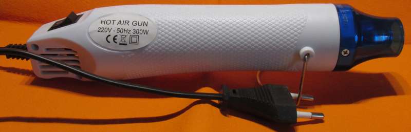

Ich hatte die Tage mein kleines Heißluftgebläse dran, unglaublich, was
da angezeigt wird. Der Conrad Energymonitor 3000 zeigt korrekt 300 Watt
an, das Schwaiger Ding Lottozahlen. Ich denke mal, dass am Motor kein
Entstörfilter sitzt und das Mess-Ding seine Meßwerte nicht anständig
integriert.
Siehe Anhang, das Video ist datensparend heruntergerechnet.
