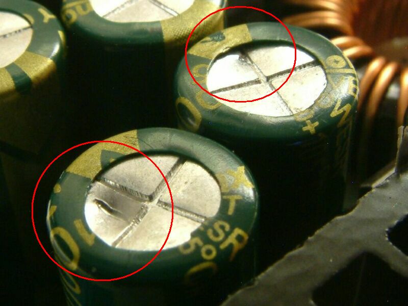

Hallo, habe einen Schaltregler beschafft, bei dem 2 der 4 Elkos im Deckel beschädigt sind. Der Regler funktioniert, die Frage ist nur, wie lange. Denn der Wickel unter dem Deckel wird ja auch verformt sein. Ob die Dellen im Deckel Probleme machen werden? Hans
Da kann man nur mutmaßen. Der Wickel sollte aber etwas Abstand zum Deckel haben....
wenn sowas zum Kunden geht, fällt das dort am 2. Tag aus und Du kannst da gleich nochmal hin. Bei Privatem Einsatz hält das viele Jahre. Murphy halt.

Hans H. schrieb: > habe einen Schaltregler beschafft, bei dem 2 der 4 Elkos im Deckel > beschädigt sind. Reklamieren.
Hans H. schrieb: > Ob die Dellen im Deckel Probleme machen werden? Nein. Es sind offenbar nur Dellen, Katzer, keine Löcher, und der übriggebliebene Rest vom Alu ist dicker als die Sollbruchstellen. Kein Problem zu erwarten kein Mangel am Produkt, die werden nicht nach Schönheit sondern Funktion verkauft.

Genau anssehen:Ist der Kratzer so tief, dass der Deckel so sehr angekratzt ist dass der Deckel nicht mehr dicht ist? Wenn nein, kann man als Faulpelz die Kondensatoren so lassen. Wer fachgerecht löten kann, sollte die Kondensatoren austauschen: Es könnte halt der innere Wickel beschädigt sein, eventuell auch dadurch dass bei dem Aufschlag einer der Elkos so zur Seite gebogen wurde (und heimlich von einem andren Faulpelz zurück). Dabei kann einer der Anschlussdrähte aus der Bodendichtung heraus- oder herein geschoben worden sein und den Elko unten undicht gemacht haben. nebenbei: Alu löten ist ein ganz besonderes Kapitel, geht an einem Elko sicher nicht.
Peter R. schrieb: > geht an einem Elko sicher nicht. Geht bestimmt, aber danach ist der Schrumpfschlauch verbrannt, der Gummistopfen am Boden geschmolzen, der Elko undicht und wurde sowieso gegrillt bis zur Funktionsuntüchtigkeit.
Ich würde ihn kurz mit Überspannung betreiben, dann dellt er sich wieder selbst aus. Und wenn er das wirklich macht, dann isser auch noch dicht ... ;-) Ansonsten ist das alles nur Mutmaßung. Ob und wie ungünstig der Wickel drinnen gedrückt wurde, läßt sich nicht sagen. Und es läßt sich (zumindest anhand der Bilder) nicht wirklich erkennen, ob das Gehäuse nicht doch schon an den Sollbruchstellen hauchzart eingerissen ist, so daß über kurz oder lang der Elko austrocknen wird.

Es geht nicht darum, das man Alu löten kann oder nicht. Solche "Reparaturen" könnt Ihr ja an Euren Privatgeräten gerne machen, Aber wer etwas auf sich hält, im Sinne von Berufsehre, tauscht eben die Kondis aus und gut. Das wäre mit der Zeit, die man für Bild knipsen und die Frage ins Forum stellen gebraucht hat, auch getan.
Wenn der Elko platzt, ist viel "Alu-Konfetti" im Gerät. Es wäre klüger, das SNT jetzt zu reklamieren, bevor es zu unbestimmter Zeit Ärger gibt. Jeder ist seines Glückes Schmied.
Lu schrieb: > Es wäre klüger, das SNT jetzt zu reklamieren ... War ein guter Tipp. Habe umgehend Ersatz erhalten. Nun habe ich zwei Regler für den Preis von einem. Die Händler können einem Leid tun, wenn sie für Murks und Pfusch der Hersteller laufend Ersatz liefern dürfen (+ Versandkosten).
