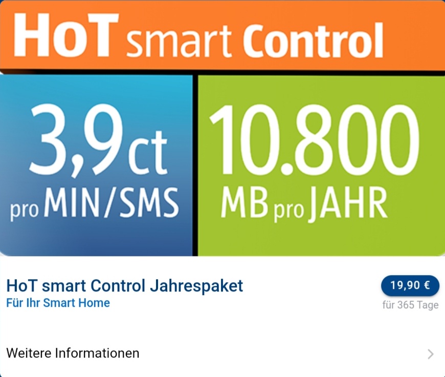

Gerald K. schrieb: > Stefan M. schrieb: >> Was mich stört sind (sogar) die 5€ im Monat. >> Es ist gut möglich, dass ich die Anwendung monatelang nicht nutze. > > Es gibt spezielle Tarife für Smart Home Anwendungen. > > Ich würde eine Internetverbindung (TCP/IP oder UDP/IP verwenden und eine > Rückmeldung vom Aktor auswerten. Das wäre genau was ich suche. Gibt es so ein Angebot auch in Deutschland? Hofer ist je Österreich, oder kann man das auch von Deutschland aus buchen?
> Das wäre genau was ich suche. Gibt es so ein Angebot auch in > Deutschland? Hofer ist je Österreich, oder kann man das auch von > Deutschland aus buchen? Was Hofer in Österreich ist, ist Aldi in Deutschland. https://www.alditalk.de

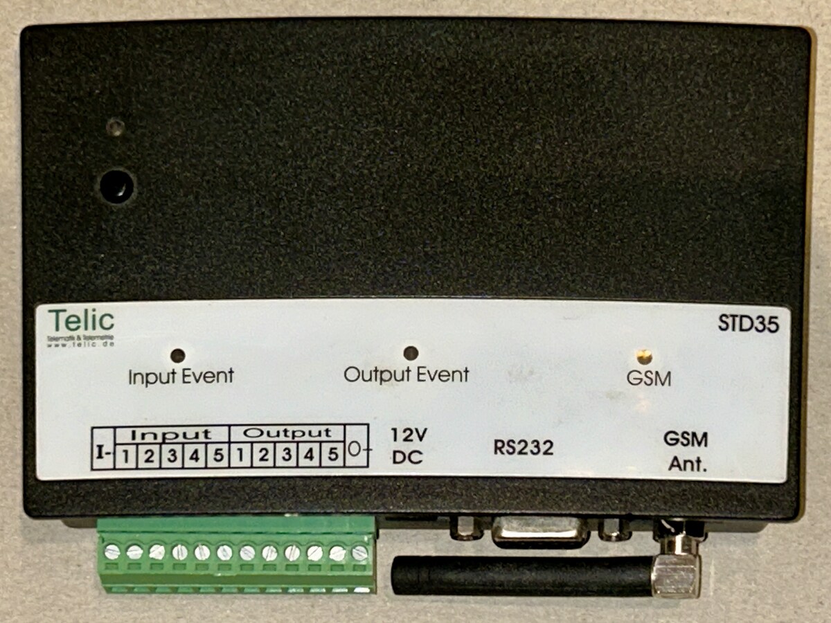

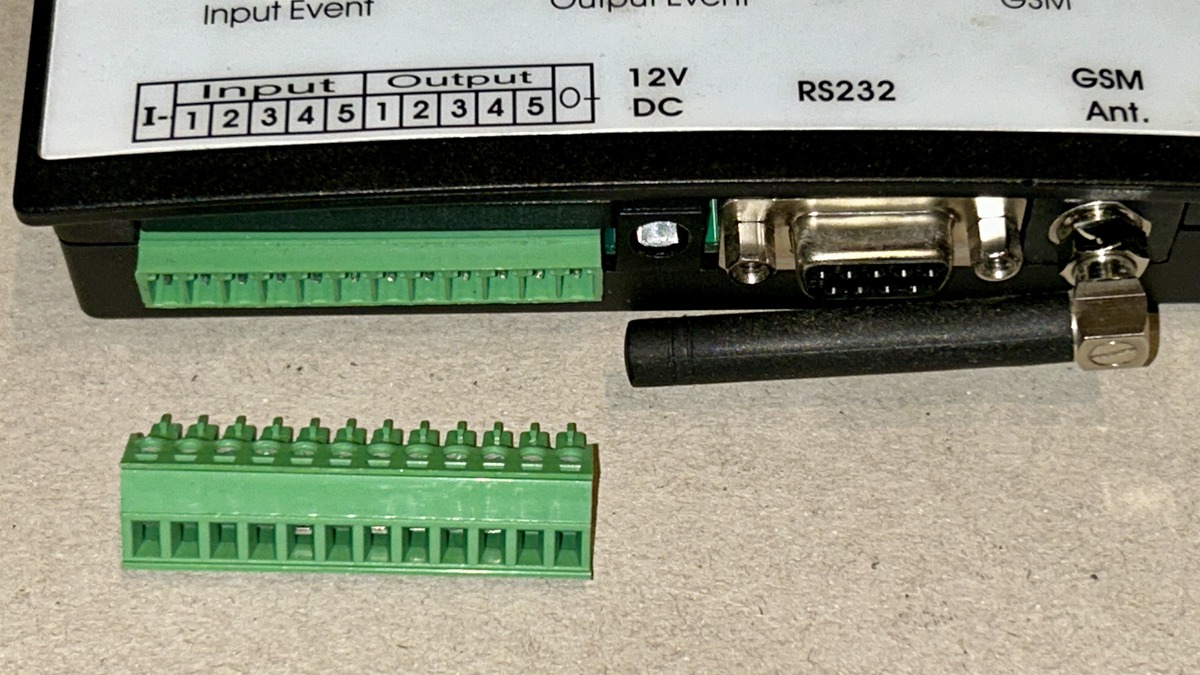

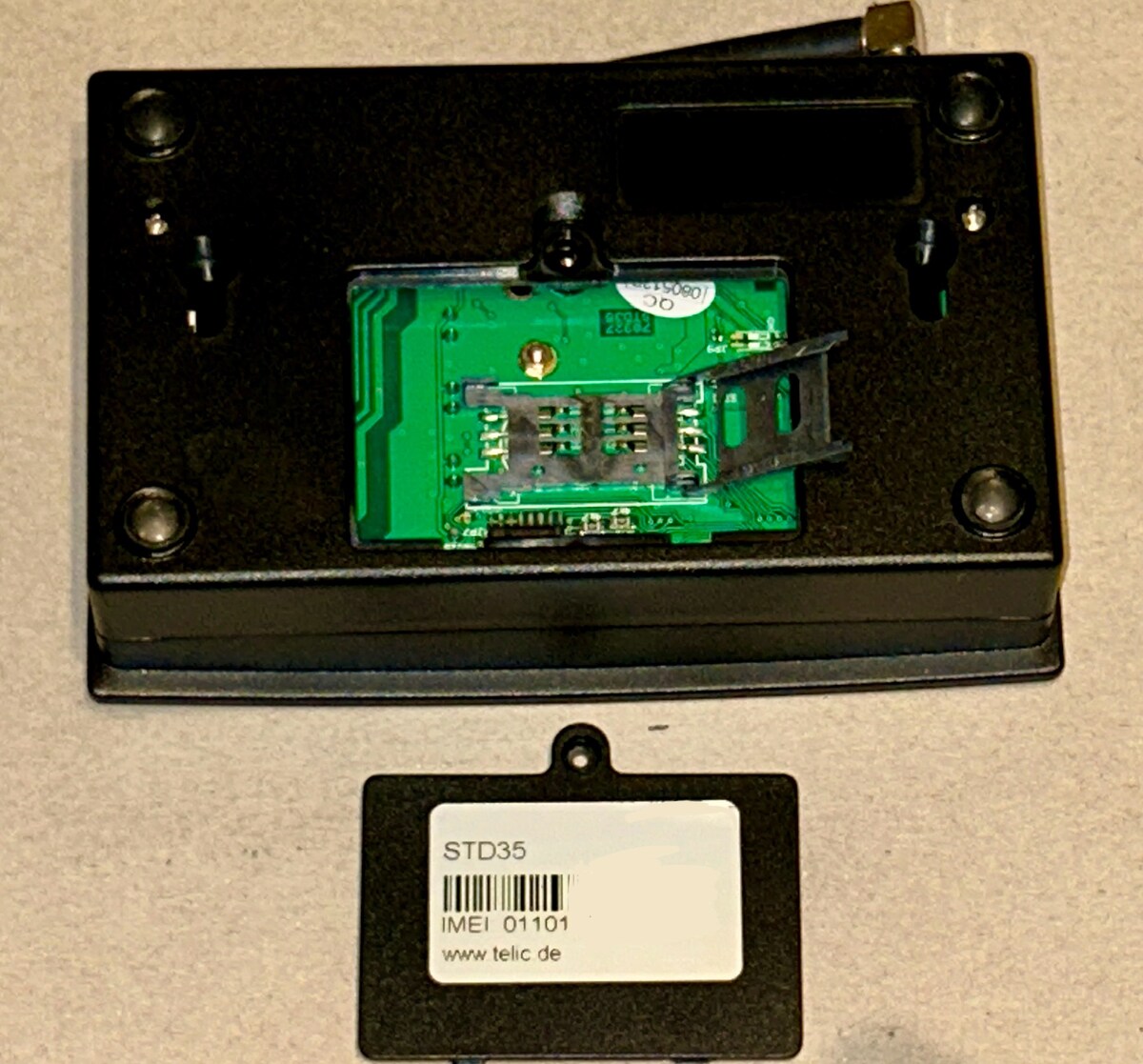

Stefan M. schrieb: > ich möchte mir gern einen Fernschalter mit GSM Verbindung zulegen. > Also vergleichbar mit einer "WLAN Funksteckdose", nur per GSM (also mit > SIM Karte). Hallo Stefan, ich habe noch so ein (älteres) Teil. Das liegt bei mir seit >10 Jahren nur ungenutzt im Schrank, war davor auch nur kurz im Einsatz. Durch Deinen Thread habe ich mich wieder daran erinnert und das Teil gesucht..und gefunden. Ob es im Mobilfunknetz noch funktioniert weiß ich nicht. Ich habe eben nur mal kurz zum testen eine SIM-Karte eingelegt. Einbuchen tut es sich scheinbar, die GSM-LED blinkt jedenfalls so wie in der BDA steht. Netzteil ist auch dabei. Die Konfiguration erfolgt ausschließlich über ein Mobiltelefon. Das Teil kannst Du gegen Portoerstattung (DHL) haben. Schicke mir bei Interesse einfach eine PN mit Deiner Mailadresse.
Bearbeitet durch User
Jörg R. schrieb: > Das Teil kannst Du gegen Portoerstattung (DHL) haben. Schicke mir bei > Interesse einfach eine PN mit Deiner Mailadresse. Hallo Jörg, das ist eine prima Gelegenheit, danke. Ich schicke Dir heute Abend eine PN.
