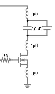

Wenn versucht wird für die Schwingneigung die parasitären und realen C
und L zu ergänzen, dann wäre so etwas, aber komplexer, als
Ersatzschaltbild zu ergänzen. Zur Ermittlung der fiktiven Bauteilwerte,
müßte die Last geöffnet werden und der Teil des Innenlebens
nachvollzogen werden.
