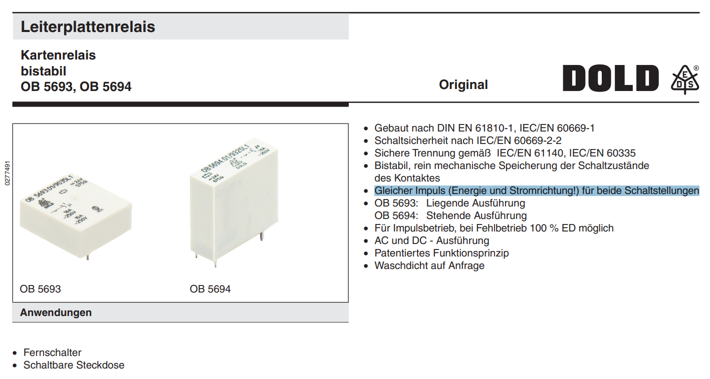

Frank L. schrieb: > bistabil Das reicht nicht aus, denn bistabile Relais können auch mit 2 Spulen ausgeführt sien. Oder mit 1 Spule, die aber eine umgepolte Spannung zum Umschalten braucht. Nick schrieb: > Gibt es ein Relay, dass ein ähnliches Prinzip Verfolg wie ein > Kugelschreiber? Das hier hat auch so eine Mechnik eingebaut: - https://www.dold.com/produkte/leiterplattenrelais/bistabile-relais/ Nick schrieb: > Relay Ein Tipp: auf Deutsch heißt das "Relais" und spricht sich dank französicher Wurzeln "Relää" aus. Wenn mir einer kommt und von "Rilei" spricht, dann leuchtet eine mentale rote Warnlampe auf...

Klaus H. schrieb: > Er will mit einem Taster ein- und ausschalten. Genau das machen diese Relais (in der 230Vac Ausführung) seit Jahren problemlos in meinen UP-Dosen. Eben so wie es dort im Datenblatt steht: ```` Gleicher Impuls (Energie und Stromrichtung!) für beide Schaltstellungen ```` Die Zeile drüber deutet dann auf die "Kugelschreibermechanik" hin, denn in einem üblichen bistabilen Relais wird der Zustand magnetisch gespeichert.

Lothar M. schrieb: > Genau das machen diese Relais Ja, sorry. Du hast recht. Ich hatte mir unglücklicherweise nur das Datenblatt des OB 5623. War so schön kompakt :-).
