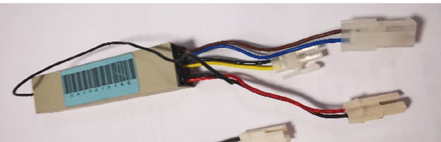

wir haben für  unser DACHFENSTER einen Solarbetriebenen Rollladen HEIM &
HAUS installiert. Jetzt ist leider die komplette Steuerplatine defekt
(bestätigt durch H+H, eingeschickt) .. die Steuerplatine ist ein
vergossenes Bauteil, nicht zu reparieren was im Fensterrahmen verortet
ist. In der Steuereinheit ist 1.) die Funkempfangseinheit & Steuerung
(Somfy Standard) für den Motor und 2.) die Solar_Ladesteuerung für den
Akku ..
Notbedürftig betreiben wir den Motor jetzt überbrückt per Kabel mit dem
Akku und einer on-off-on Wippschalterlösung .. funktioniert ..

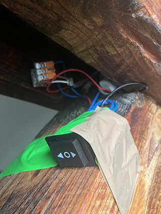

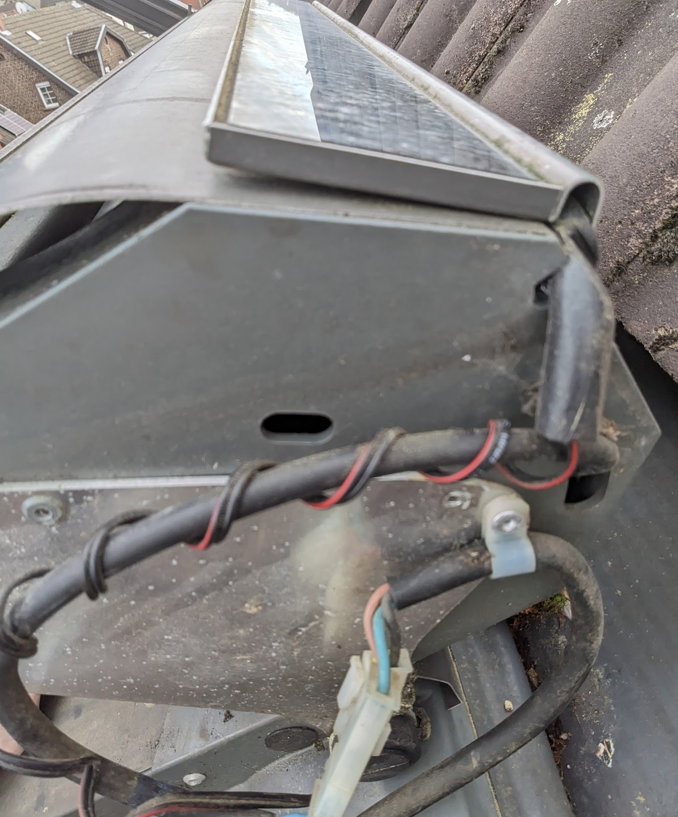

Ist der auf image__2 zu sehende Steckerbinder im Vordergrund so
ernstgemeint?
Da läuft ja das Regenwasser rein und kann munter die Kontakte
korrodieren.
Und über die UV-Beständigkeit des nett um das andere Kabel gewickelten
zweiadrigen Lautsprecherkabels (?) würde ich mir auch noch ein paar
Gedanken machen, wenn das auf meinem Dach angebracht wäre.
von Frank P. (frank_p879)
Yooo  ...  die ganzen Kabel auf dem Bild (aussen) liegen unter einer
recht dichten Verblendung .. das "Lautsprecherkabel" hat H+H für die
Solarzellenleitung gedacht, die MOLEX Kupplung verbindet die
Motoreinheit .. denke das ist eine komplette Einheit die so schon im den
ganzen Rolladenkasten geliefert wird .. wir haben auch Veluxfenster mit
Rolladen, da wirkt alles etwas weniger gebastelt .. Frage zu dem BMS 3S
rot/schwarz ist Akku, gelb/schwarz Solarzelle, braun/blau der Rollomotor
.. und das Antennenkabel .. wie geschrieben, ist eine vergossene
Kompakteinheit, schmal und wird zusammen mit dem Akku in den Rahmen
gefummelt..

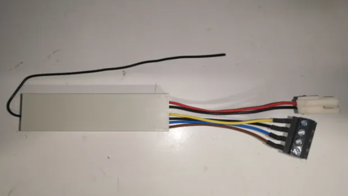

Richtig, hatte das Bild aus der Anlernanleitung von H+H c&p ... Bei uns
ist das Teil mit der schwarzen Lüsterklemme verbaut, aber Anschlüsse und
Kabelfarben identisch. NT wäre auch ne Option obwohl ich ja gerne die

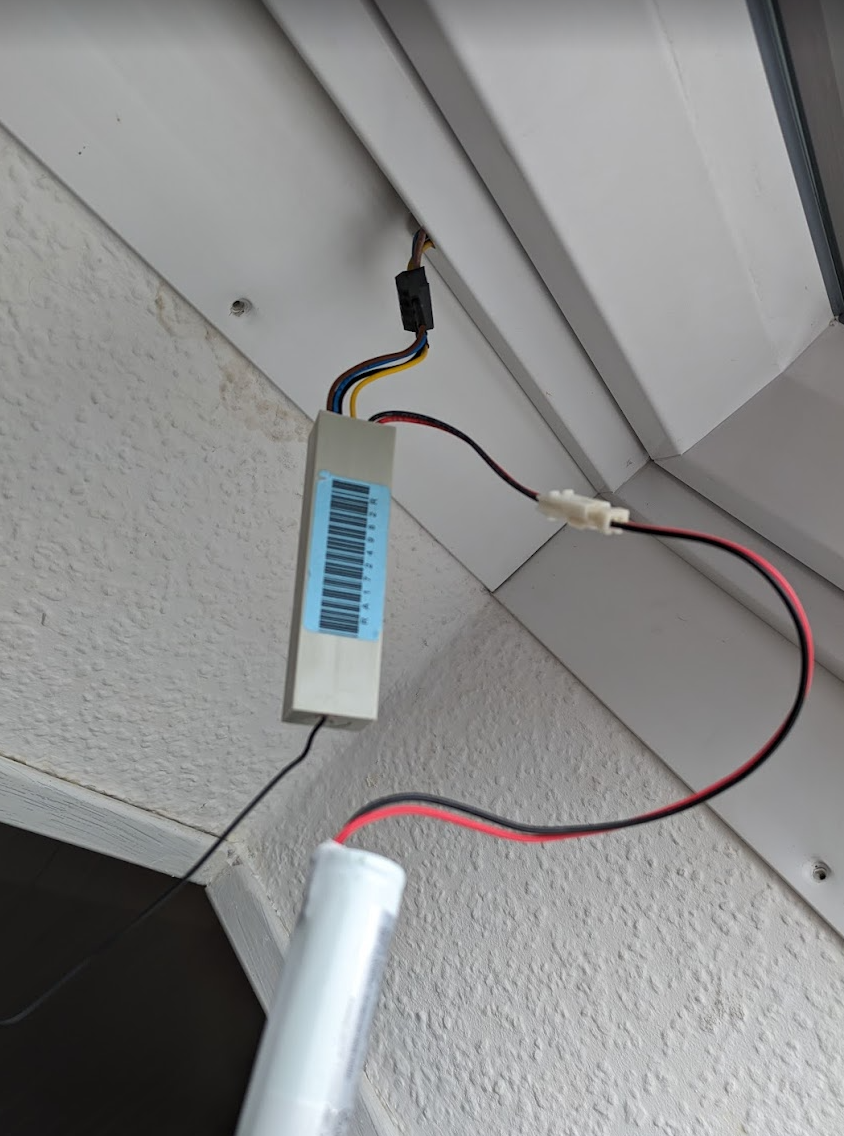

Hallo ..
ich habe´ die komplette Platinen Steuereinheit aus dem Rahmen gefummelt
und fahre die Rolladen jetzt mit einem 99 cent Wippschalter hoch &
runter. Die Spannung über den Akku .. der hat so viel Power das es den
ganzen Sommer funktioniert hat. H+H habe ich unsere Steuerplatinen
geschickt, die haben die überprüft. Die ist defekt. Für eine neue,
komplette Steuerplatine rufen H+H übrigens fast 150 EUR auf.
von Nico S. (nico_user1634854)
Hallo Frank,
muss man die Steuerplatine aus dem Rolo (quasi von draußen) rausfummeln,
oder meinst du die kleine Steuerplatine von H+H die in dem kleinen
Platikkasten im Raum am Dachfenster hängt wo auch der Akku drin ist?
Irgendwie ist es mit trotz deiner super Anleitung nicht ganz klar wie
man das auf einen Wippschalter umbaut.
