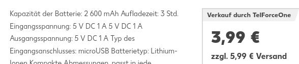

Zum Zusammenschalten würde ich einfach drei oder vier solche günstigen
Powerbanks nehmen vom Kaufland Marktplatz. Diese intern anzapfen und die
Akkus untereinander über einen Widerstand 0,1..0,2 Ohm verbinden.
Auf diese Art und Weise kannst Du auch gleichzeitig das Smartphne laden
an einer der Powerbanks, während die anderen die Akkus nachladen.
