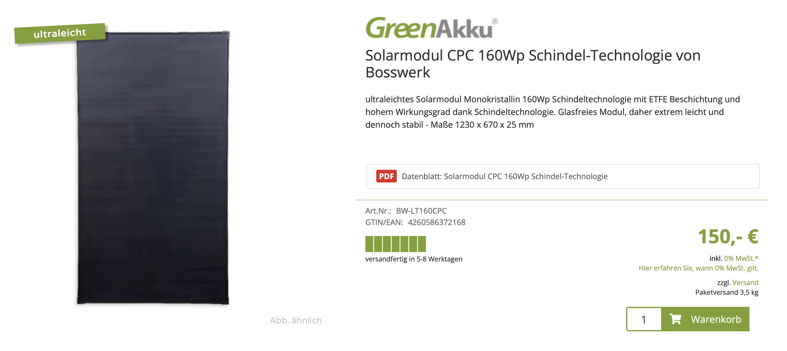

Selbst die dir zu teuren flexiblen ohne Rahmen wiegen 5.7kg
https://www.wallbox24.de/plenti-solar-flexibles-biegsames-solarpanel-sunman-pv-modul-375w-glasfrei-ultraleicht/a-1051234
Bei so was
https://greenakku.de/Solarmodule/Solarmodule-bis-200Wp/Solarmodul-CPC-160Wp-Schindel-Technologie-von-Bosswerk::6165.html
steht gleich gar nicht mal dabei was ultraleicht wiegt.

von Andrea B. (stromteam)
Michael B. schrieb:
> Bei so was
Für mich steht unter Technische Daten:
Gewicht: 3,75Kg

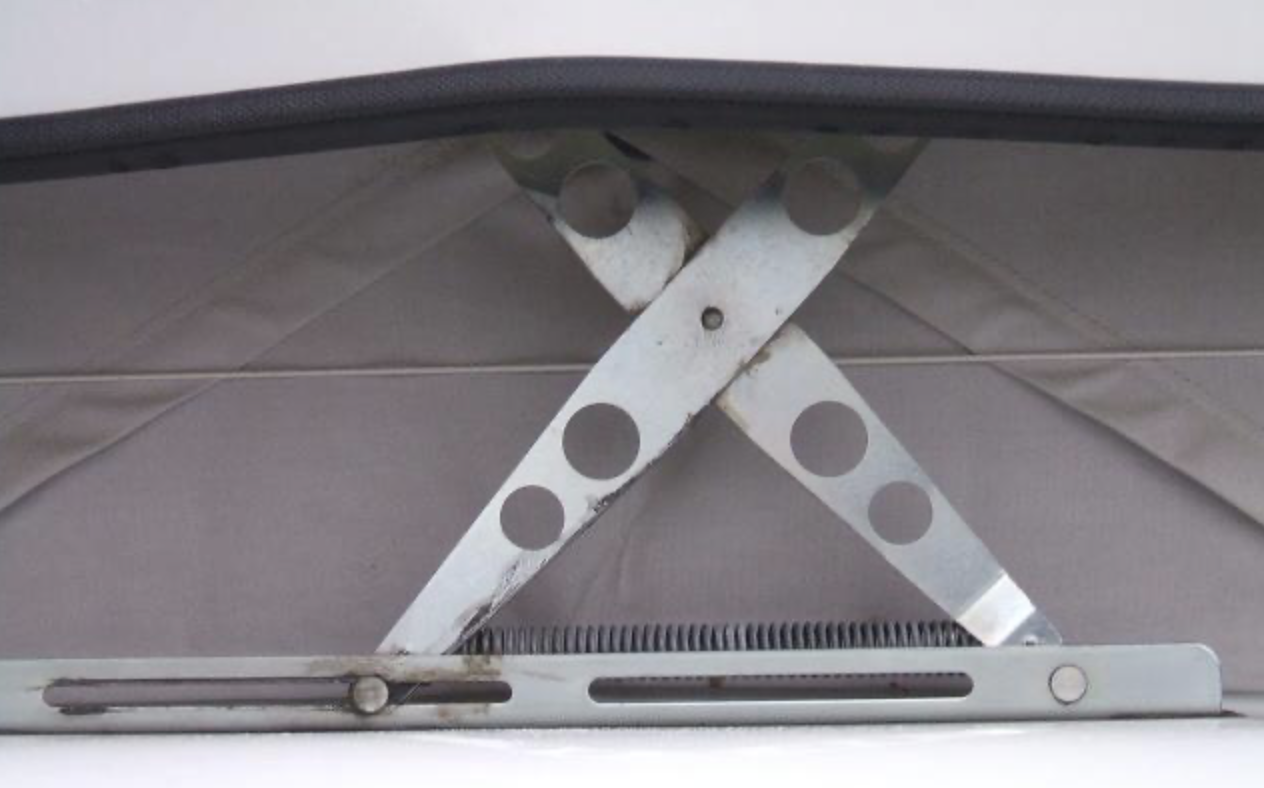

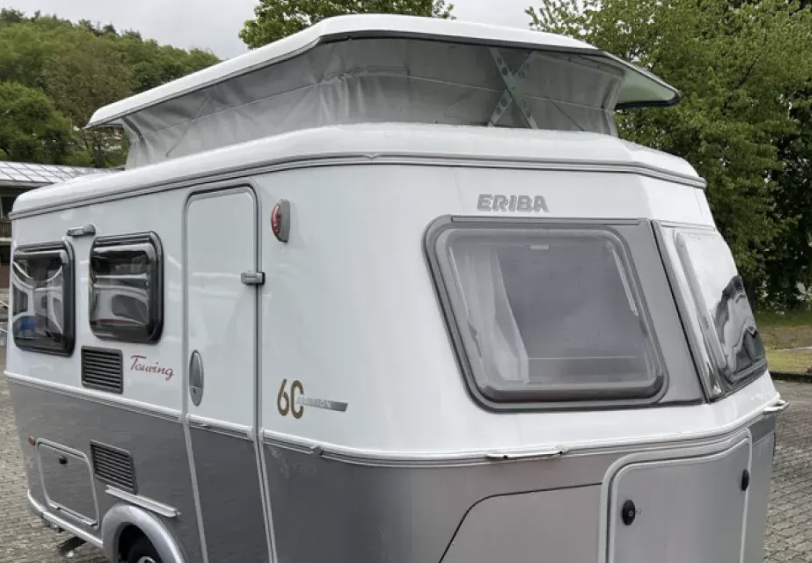

von Alex (pandafahrer)
Danke für die Anregungen!
Ursprung meiner Frage war tatsächlich das hier gezeigte Modul, was was
ich selbst beim Googeln gefunden habe, mit 160Wp relativ leicht ist und
sich auch gut montieren lässt:
Aber mir fehlen Erfahrungswerte ob so etwas gut ist. Bosswerk und
Greenakku sehe ich eher kritisch und würde nicht direkt solche Artikel
kaufen. Aber irgendwie habe ich keine Alternativen gefunden für meinen
Anwendungsfall.
Bei der Dachkonstruktion handelt es sich um ein Eriba Aufstelldach.
Die statische Belastung sollte nicht zu hoch werden, da es eine
Scherenmechanik gibt, die das permanent abfangen muss.
Vergleiche und Schlussfolgerungen mit irgendwelchen Sturm-Sonderlasten
sehe ich als nicht geeignet an. Aber 5kg mehr sind wahrscheinlich
unkritisch. Hier mal Bilder zum besseren Verständnis.
Und warum geht da jetzt kein aufklebbares flexibles Solarmodul ?
Oh ich glaube das würde prima gehen.
Mit Sikaflex rautenförmig auf das Dach geklebt könnte es halten.
Ich ging bisher davon aus, dass man trotzdem Schraubverbindungen
vorsehen sollte.
Daher möchte ich lieber ein großes Modul als viele kleine montieren um
die Dachhaut nicht zu oft zu durchbohren.
Das Dach ist übrigens GFK mit Holzkernfüllung.
Außerdem nahm ich an, dass diese flex Module nicht so haltbar sind und
oft kaputt gehen. Z.B. an der Kabeleinführung. Insbesondere mit
fehlender Hinterlüftung und besonders heißen Betruebsbedingungen.
Das rumgefummel mit dann verklebten Modulen, wären aus diesem Grund ein
zweiter Punkt der mich abschreckt.
