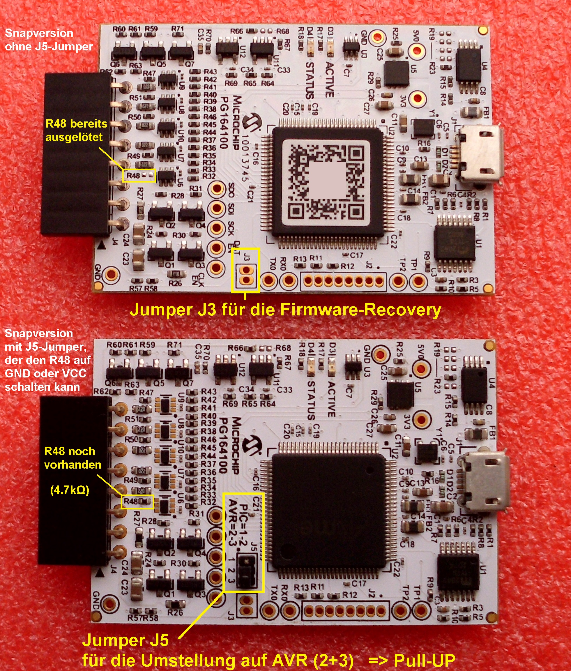

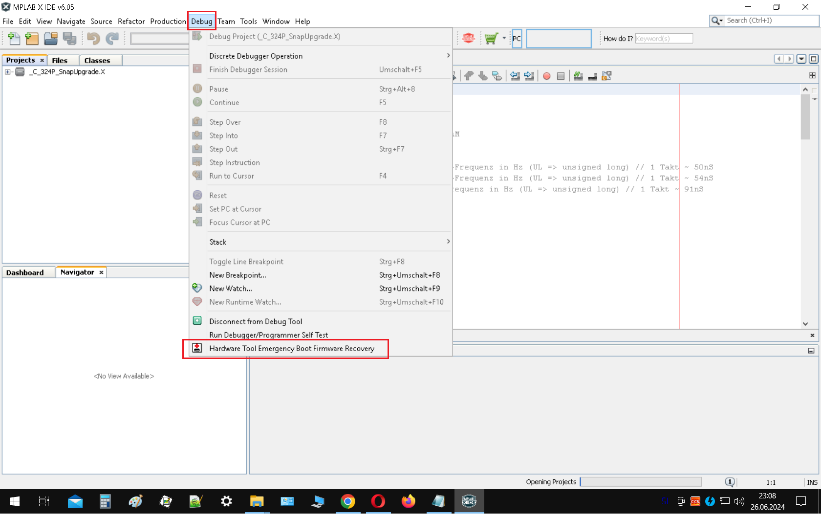

von Gregor J. (Firma: Jasinski) (gregor_jasinski)
Mein_erstes_Mal schrieb:
> Guten Tag,
> ich habe mir ein MPLAP Snap besorgt und wollte es das erste mal.
> Hat jemand dieselben Probleme?
Ja, hatte ich. Habe vor ein paar Wochen zwei Tage damit verbracht, um
das zu lösen. Falls Du Atmel-Studio-7.0.2594 verwendest, musst Du MPLAB
IDE 6.05 installieren (im Archiv von Microchip sind die älteren
Versionen downloadbar und nach dem Start dieser 6.05-IDE keine Updates
machen), danach mit dieser MPLAB-IDE den Snap zurücksetzen und
neuflaschen (Screenshot angehängt). Den Anleitungen dort Folge leisten,
danach muss man irgendein Projekt erstellen (kann einfach nur aus Main
bestehen) und versuchen, es dort mit dem Snap aufzuspielen - dieser wird
dann im Zuge dieser Aktion neugeflascht*. Ich habe mittlerweile zwei
Snaps - einen neueren mit dem Jumper J5 (Umschaltung PIC/AVR), einen
ohne diesen. Wenn Du einen Snap ohne diesen Jumper hast, musst Du R48
herauslöten, ansonsten bei dem Snap mit dem Jumper auf AVR umstecken -
der schaltet den R48 (Pull-Down/Pull-UP) entweder auf GND oder VCC und
die AVRs brauchen hier einen Pull-UP auf der Datenleitung.

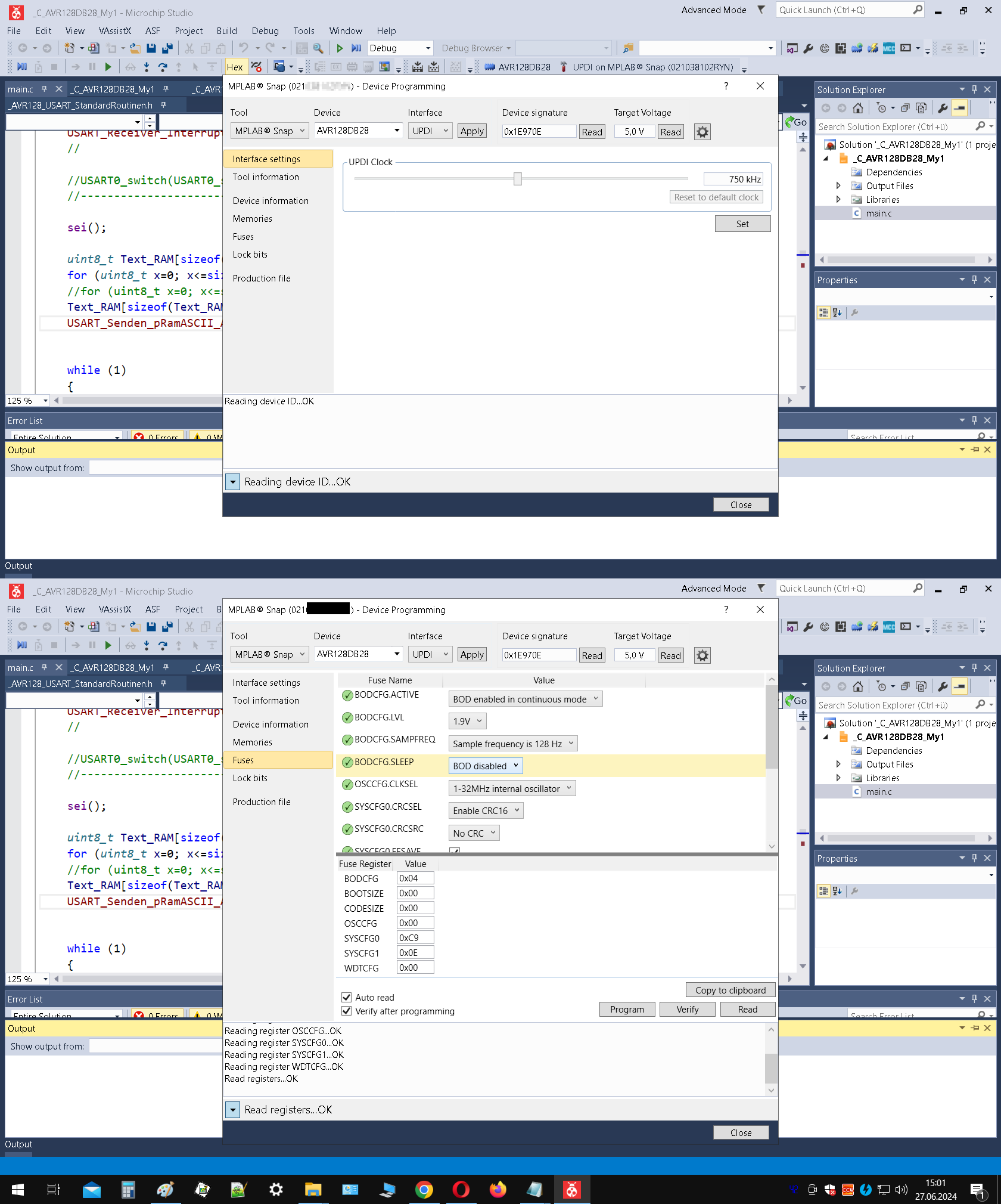

Ja, es läuft sogar sehr gut mit Atmel Studio (Screenshot im Anhang) und
ich bin wirklich froh darüber, denn ich programmiere sehr gerne in Atmel
Studio und mit meinem AVR-ISP-MKII kommt man bei den neueren AVRs (neue
ATTINY-Familie und die neuen AVR128DB, DA) definitiv nicht weiter und
der Snap kann dagegen so gut wie alles, was AVR-8-Bit heißt, ansprechen
– via ISP, TPI, PDI, UPDI und JTAG. Das einzige, was er nicht kann, ist
die 12V-Programmierung, aber das ist vielleicht auch besser so, denn man
kann hier – je nachdem wie RESET beschaltet wurde – schnell eine ganze,
teure Evaluationsplatine plattmachen. HV-Programmierung ist eh eine
seltene Ausnahme, von der ich bei den vielen AVRs, die ich zum Laufen
gebracht habe, bis heute zum Glück keinen Gebrauch machen musste.

gemacht habe – zum Glück kann man den mit der Emergencyfunktion der
MPLAB-IDE immer wieder zurückholen. Wenn man den Vorgang des
Firmwareflashens also nicht mutwillig unterbricht, geht er nicht
'kaputt' – anscheinend wussten die Entwickler von Snap & Co. schon ganz
genau, was sie da für eine unzumutbare Prozedur, etwas nach dem Kauf
einfach zum Laufen zu bringen, dem Anwender aufbürden – ohne dieses
Wissen ist das eine 'Mission Impossible', im Normalfall kommt man nicht
auf die Lösung des Problems. Atmel Studio kann den Firmwareupdate von
Snap gar nicht durchführen, da hier wohl irgendein
Sicherheitsmechanismus in der Snapsoftware eingebaut worden ist, der das
verhindert – versucht man es trotzdem, ist er danach in einem scheinbar
unbrauchbaren, schwebenden Zustand, der aber mit dem Emergencytool
wieder rückgängig gemacht werden kann.

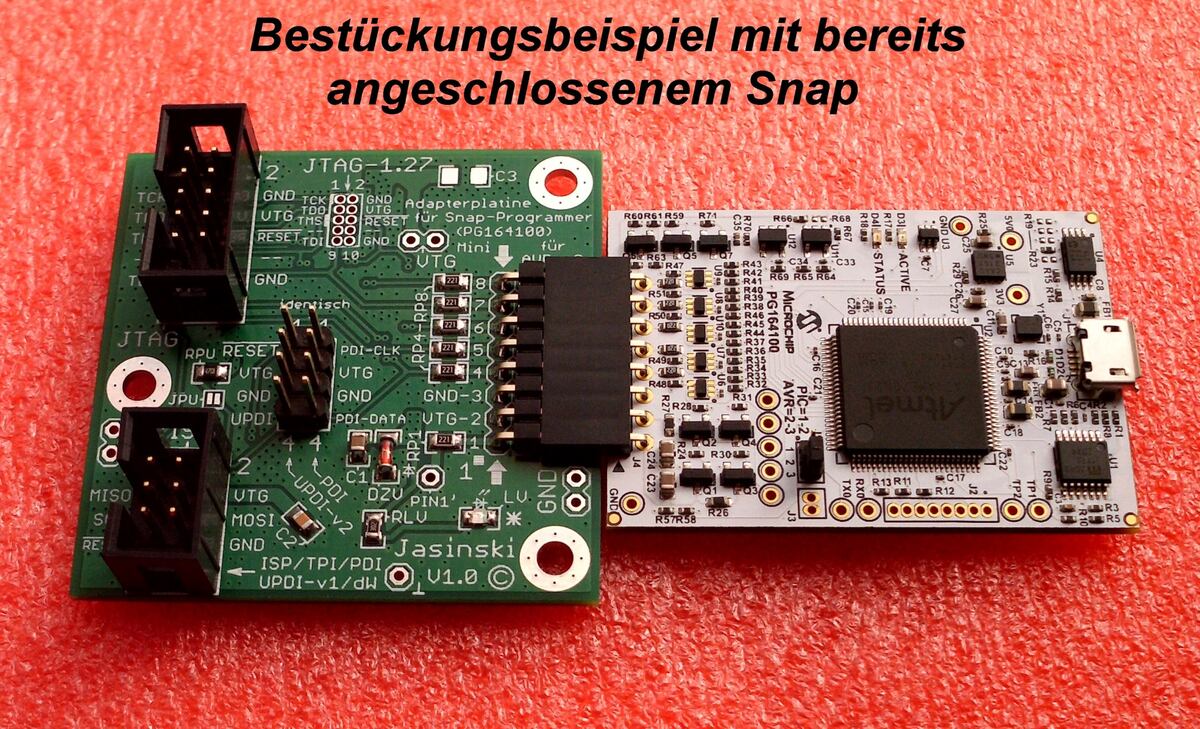

Ich habe vor, zwei unterschiedliche Adapterplatinen für diesen Snap zu
machen – eine kleine, wo nur das Notwendige drauf ist, und eine
Maxiversion, wo man eine externe Spannungsversorgung an das Target per
Jumper schicken kann und eine UART-USB-Brücke vorhanden ist, weil ich
teilweise auch darüber debugge – ich schicke mir ganze
ASCII-Textpassagen in Echtzeit, nicht nur bei den AVRs, sondern auch bei
den STM32-µControllern. Darüberhinaus gibt es bei solchen Dingen immer
dedizierte Schutzbauteile, um nichts bei einem versehentlichen Fehler
durch falsches Stecken oder durch Injektionsströme bei fehlender
Stromversorgung auf einer Seite kaputtzumachen. Die kleine Platine habe
ich jetzt angefangen zu entwerfen, es wird aber sicherlich 2-4 Wochen
dauern, bis alles griffbereit ist, bei der größeren wahrscheinlich noch
etwas länger, da sie etwas komplexer ist – da Du Interesse bekundet
hast, werde ich Dir eine private Nachricht schicken, wenn es mit der
ersten soweit ist. Bis dahin muss man (oder zumindest ich) erstmal mit
einer wackeligen Lochrasterlösung auskommen – auf den richtigen Platinen
wird man den Snap auch optional verlöten können, falls man zu 100%
irgendwelche Wackelkontakte ausschließen möchte.

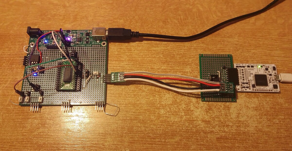

Sehr gern ich habe mir für den Snap auch nur eine Lochraster als Adapter
gebastelt.
Nochmal Danke für die Hilfe.
Zum Abschluss noch ein hochauflösendes Foto der beiden, erwähnten
Snapversionen, die ich habe, um die besagten Elemente sofort
lokalisieren und sich das genau anschauen zu können – das Foto wird aber
auch bei mir online gestellt. Falls jemand noch eine andere, dritte
Version des Snaps hat – man darf mich kontaktieren.
Vielleicht noch diese Info: falls noch jemand so eine
Adapterplatine_Mini (unbestückt) für seinen Snap haben möchte, weil er
sonst nicht weiterkommt, bitte eine private Nachricht an mich schicken.
Auf dem Foto ist das die grüne Platine, wo mein Name draufsteht, um
Verwechslungen auzuschließen. Die Maxiversion werde ich noch machen,
werde aber hier nicht mehr darüber schreiben.
