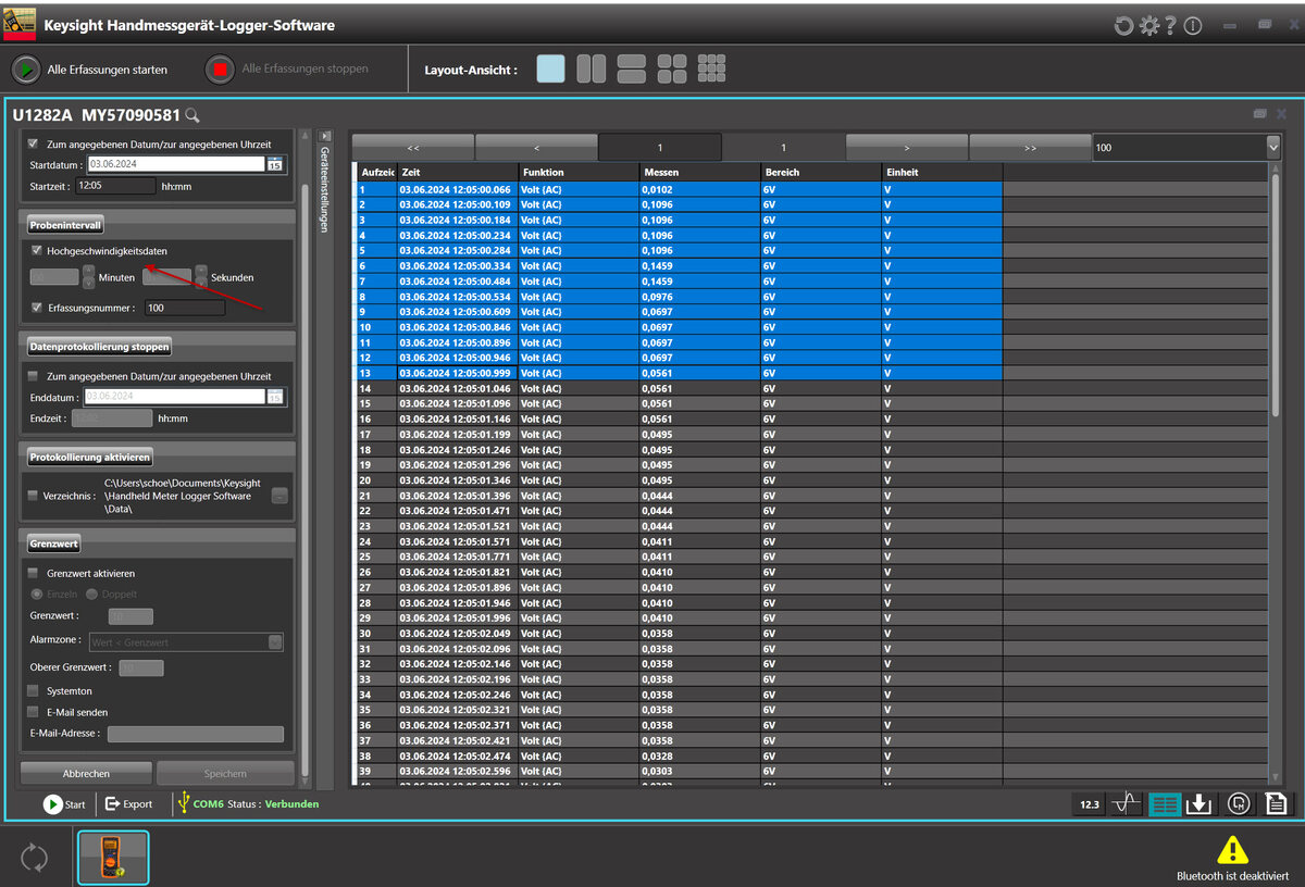

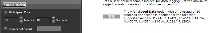

Hi ich habe einfach mal mit meinem KEYSIGHT U1282A mit IR>USB Modul und der Erfassungssoftware dazu rumgespielt. Dabei kann ist die Abtastrate 1 pro Sekunde. Aber man kann auch eine "High Speed Data option" einschalten. Siehe auch Bilder. Auszug aus der Hilfe: "The High Speed Data option with an average of 10 readings per second is enabled for the following supported models U1241C, U1242C, U1451A, U1452A, U1452AT, U1453A, U1461A, U1281A, U1282A" Bei meinem Gerät über IR konnten so ca. 15 Aufzeichnungen pro Sekunde aufgezeichnet werden. Ein Begrenzung auf Anzahl der Datensätze kann man einstellen; ohne wird immer laufend aufgezeichnet..... Ein Maximum der Datensätze habe ich noch nicht probiert. Mir gefällt auch die individuelle Einstellung der Triggermöglichkeiten Zeit usw. Details siehe Bilder. OK ist evtl. nur ein Behelf mit einer schnellen Aufzeichnung 10-15 Messungen pro Sekunde. Superschnell ist es halt nicht. Aber nicht so schlecht.
