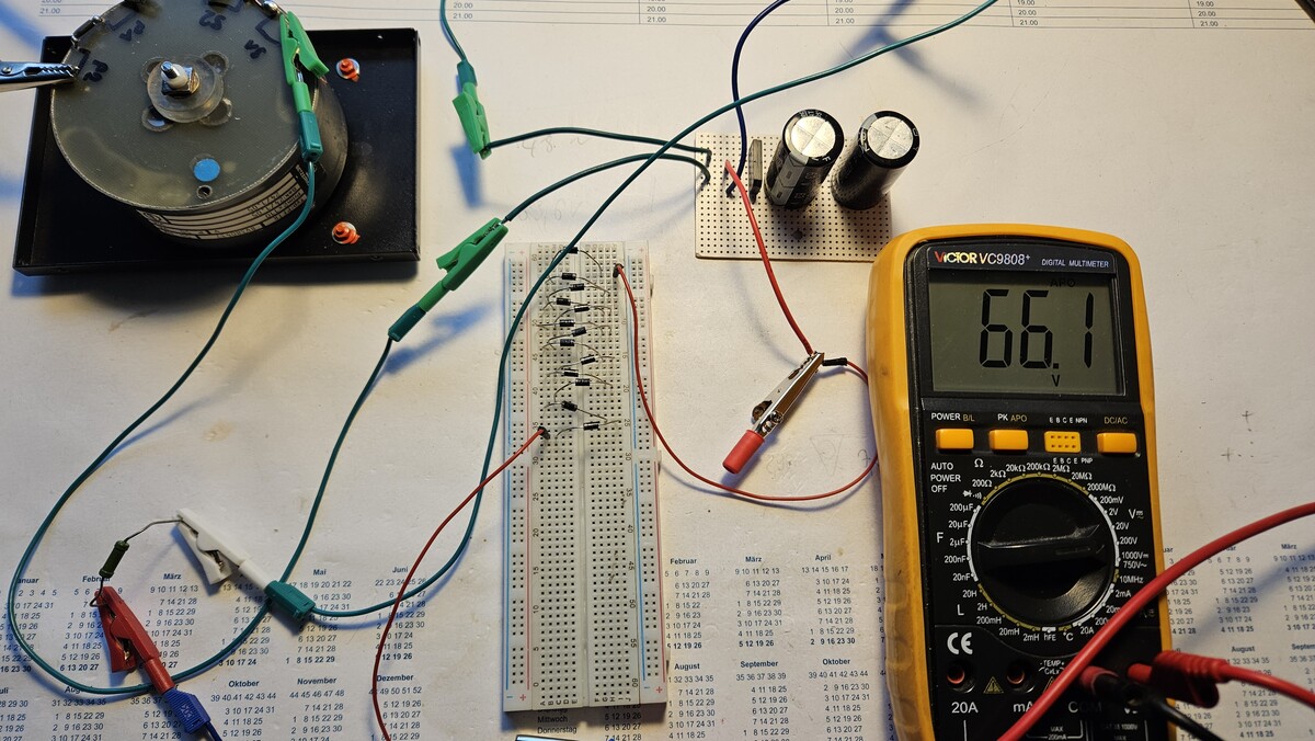

Anbei mal mein 1. Versuch mit Dioden in Serie und einem Lastwiderstand.
Bitte nicht prügeln, die Schaltung ist sicher nicht die beste "Lösung".
Viele Grüße, Alexander

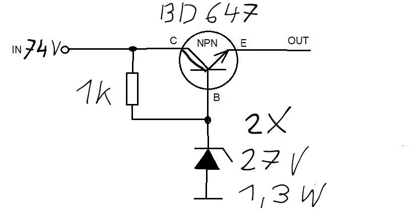

von Marcel V. (mavin)
Du kannst mit einer vorgeschalteten Hilfsschaltung die Spannung vorm Zug
auf 54V begrenzen (2x 27V Z-Dioden in Serie schalten).
Der Transistor BD647 muss aber auf einen gescheiten Kühlkörper
aufgeschraubt werden!

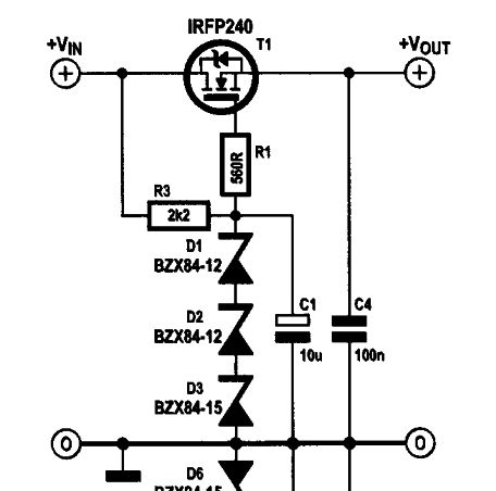

von Thomas B. (thombde)
Geht auch mit FET.
Die Summe der ZD-Spannung muss um die Gate-Source-Spannung größer sein
als die gewünschte Ausgangsspannung.
Der Ausgang benötigt eine Grundlast von einigen mA.
(Lastwiderstand)
Die FET´s haben eine relativ hohe Exemplarstreuung.
Man muss halt etwas experimentieren.
Hatte keine Lust zu zeichnen, deshalb der Scann.

Thomas B. schrieb:
> Geht auch mit FET.
> (Lastwiderstand)
Oh, vielen Dank, das sieht gut aus.
Danke auch an Marcel V. für das Beispiel mit dem Transistor als
Längsregler.

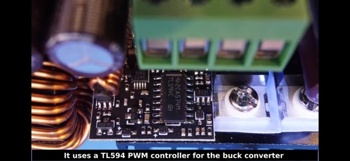

von Monk (Gast)
Da hat jemand die Ausgangsspannung (Ripple) mit einem Oszilloskop
kontrolliert:
https://m.youtube.com/watch?v=FeJ0dfOLvTA
Sieht gar nicht gut aus, wenn man eine glatte Spannung ohne Störungen
haben will.
von Alexander G. (alex0265)
> haben will.
Stimmt. In Sachen Störfreiheit ist das eher schlecht.
Danke für den Hinweis.
