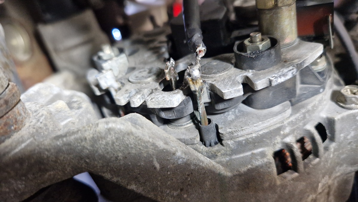

Hallo Liebe Leute, ich wende mich an Euch, weil Ihr (Profis) meine letzte Hoffnung seid. Möchte bei meiner Marelli Magneti Lima die Klemme W installieren, aber leider nicht so leicht wie gedacht. Ich weiß, ich muss vor den Dioden auf eine der Statorwicklung anlöten. Auch soweit so gut. Ich habe mich an eine Leitung, die aus dem Gehäuse kommt (siehe Bild) angelötet. Laut YT-Video: https://youtu.be/77jCLdeAVNo?si=wGJe_HHqMUnC__Z1 sollte ich richtig sein, da ist die aus der Wicklung. Laut Multimeter habe ich beim Motorstart 8V AC (1 Spule, gegenüber Masse) und wenn man leicht Gasstöße gibt, erhöht sich das auch -> so sollte es auch sein. Aber jetzt kommts: Nach so circa 20-30sec fällt die Spannung auf 0,7V-2,0V ab (abhängig vom Drehzahl) Wie als würde die Lima nicht mehr laden, weil die Batterie voll ist. Wie geht das bitte? Ich hänge doch direkt an der Wicklung!? Habt Ihr eine Idee oder auch eine Lösung für mein Problem? Bin wirklich schon am Verzweifeln :-( Vielen Dank LG Peter

Ladeüschlussspannung erreicht, Erregung wird vom Regler auf Null gefahren. Mach mal das Licht und die Heckscheibenheizung an. Spannung wieder da?
Peter M. schrieb: > siehe Bild) Was auch immer auf dem Bild zu sehen ist, es ist grober Pfusch und fällt beim Fahrbetrieb ab. Peter M. schrieb: > Fiat Ducato 230, Wohnmobil-Zweitbatterie ? Kauft euch endlich einen Victron Orion Batterie-Booster https://greenakku.de/mobilPV/Einzel-Komponenten/B2B-Booster/Orion-Tr-Smart-12-12-18A-220W-DC-DC-Ladegeraet-Ladebooster-galv-Isoliert::2767.html der erkennt ohne W-Klemme von selbst wann er laden darf und überlastet die Kabel und Akkus nicht. Man muss nicht mit Gewalt auf dem Stand von vor 50 Jahren hängen bleiben.

Peter M. schrieb: > Ich habe mich an eine Leitung, die aus dem Gehäuse kommt (siehe Bild) > angelötet. Allerdings grausige Lötstelle!
Hallo, > Michael B. schrieb: > Was auch immer auf dem Bild zu sehen ist, es ist grober Pfusch und fällt > beim Fahrbetrieb ab. ja, die Lötung ist/war nicht sauber, gebe ich Dir Recht. War mal nur zu Versuchszwecken, im eingebauten Zustand unter dem Fahrzeug liegend > Wohnmobil-Zweitbatterie ? Kauft euch endlich einen Victron Orion > Batterie-Booster > https://greenakku.de/mobilPV/Einzel-Komponenten/B2B-Booster/..... > der erkennt ohne W-Klemme von selbst wann er laden darf und überlastet > die Kabel und Akkus nicht. Und Nein, hat nichts mit Wohnmobilbatterie zu tun. Keine Sorge, ich kenne mich mit der Materie dort aus und hätte, wenn, auch so einen Victron verbaut. Aber wie gesagt, dafür war die Klemme W nicht gedacht. Und wenn, dann sollte es doch dort Klemme D sein. (Aber egal). > Man muss nicht mit Gewalt auf dem Stand von vor 50 Jahren hängen > bleiben. Ich bin der Letzte, der mit Gewalt in der damaligen Zeit hängen bleibt. Finde am Besten die Kombination von Alt und Neu. Oldschool Fahrzeuge mit moderner Technik (wenn möglich und nötig). Aber egal, das Thema hat mich insofern erledigt, weil es bei der Lima einfach nicht geht. Die Erregung findet nur dann statt, wenn sie auch ladet und somit habe ich nicht andauernd Spannung auf dem Stator -> andere Lösung folgt Stichwort: induktiver Näherungsschalter an der Kurbelwelle Danke Schön

Also "eigentlich" geht es immer eine W-Klemme nachzurüsten. Selbst wenn die LiMa "aus" ist (also der Regler die Erregung völlig zurück gefahren hat) bleibt ein Restmagnetismus im Rotor, der eine gering belastbare Ausgangsspannung an "W" erlaubt. Es könnte natürlich LiMas mit sehr wenig Remanenz geben.... Eventuell mal den Rotor impulsartig mit reichlich A bestromen? Vielleicht bleibt dann genug Remanenz.
