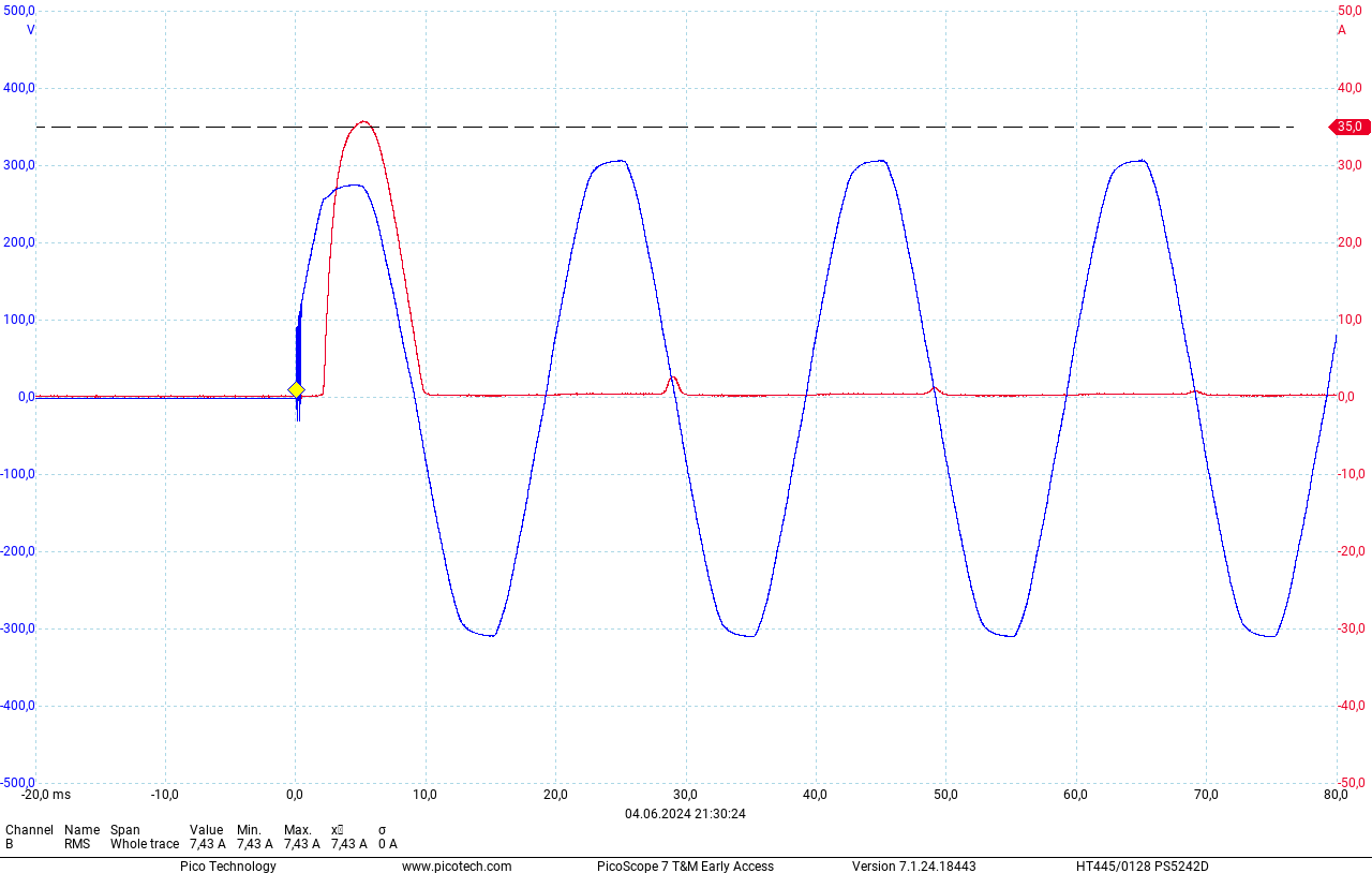

Roland E. schrieb: > Ist aber eigentlich eine rein akademische Diskussion, so lange der Trafo > nicht nur für 1s oder so ausgeschaltet wird. Danach ist die Remanenz > vernachlässigbar. Mein Ringkerntrafo mit dem ich gerade experimentiere weiß das wohl nicht. Auch mehrere 10 Sekunden nach dem letzten Ausschalten scheint da noch Restmagnetisierung vorhanden zu sein. Roland E. schrieb: > Nein. Ist nicht zu kurz gedacht. Wie ich schon schrub, wird der Strom > der ersten Halbwelle etwas größer, falls der Trafo in der "falschen > Richtung" vormagmetisiert war. Aber selbst das ist bei weitem nicht so > übel, als wenn er zB in dem Zustand im Spannungsmaximum eingeschaltet > würde. Die größeren Einschaltpulse sehe ich beim Einschalten in der Nähe des Spannungsnulldurchgangs, beim Einschalten im Spannungsmaximum bleiben sie deutlich kleiner. Das und die lang anhaltende Restmagnetisierung sind aber wohl vollkommen normal: https://de.wikipedia.org/wiki/Einschalten_eines_Transformators Die angehängten Bilder zeigen Primärspannung und Strom an einem mit einem 10 Ohm Widerstand belasteten 200VA 240V/12V Ringkerntrafo. Ich habe den Trafo immer wieder kurz mit einem Schalter zu einem zufälligen Zeitpunkt eingeschaltet. "An" zeigt den normalen Betrieb, der annähernd sinusförmige Strom ist nur zu erahnen. "Ein_Nulldurchgang" zeigt den größten beobachteteten Einschaltpuls beim Einschalten in der Nähe des Spannungsnulldurchgangs und "Ein_Spannungsmaximum" größten beobachteteten Einschaltpuls beim Einschalten in der Nähe des Spannungsmaximums. Je nach Restmagnetisierung war der Einschaltstrompuls deutlich kleiner oder gar nicht zu sehen oder kam nicht im Rest der ersten Halbwelle sondern erst später.

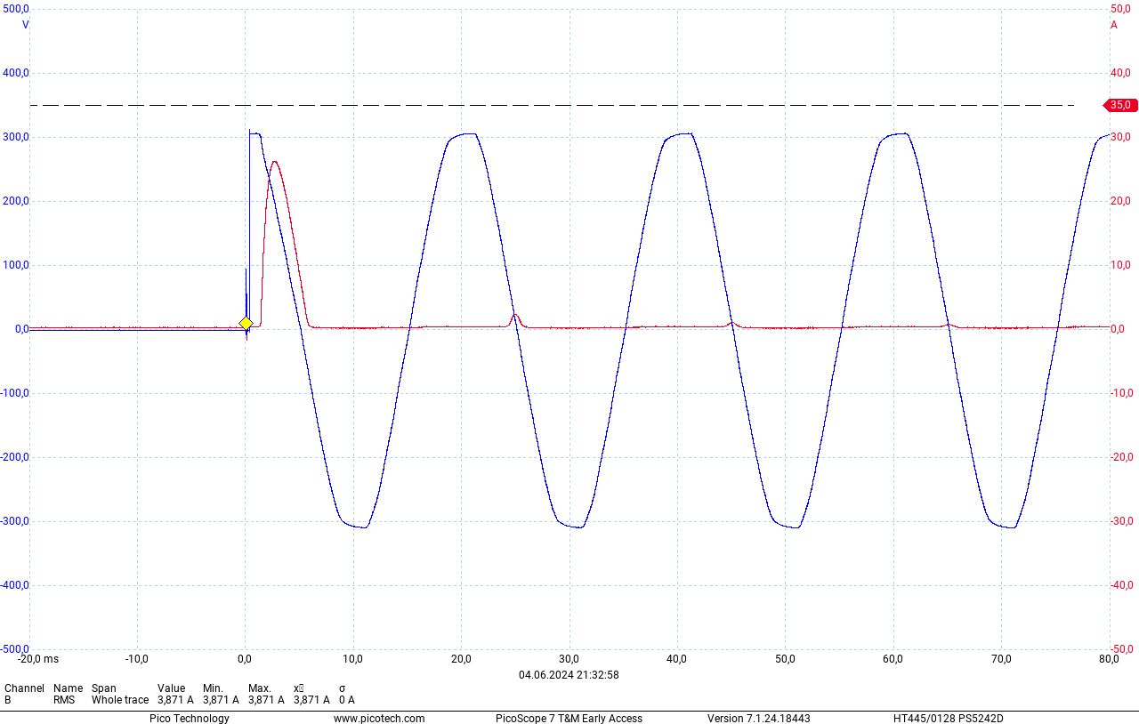

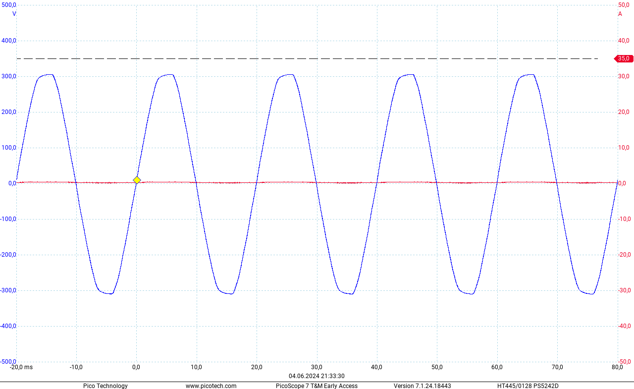

Stefan K. schrieb: > Mein Ringkerntrafo mit dem ich gerade experimentiere weiß das wohl > nicht. Ich habe eine Schaltstufe mit MOC3083 und BTA24 gebaut, also Nullspannungsschalter. Zum Test hatte ich einen Stelltrafo Grundig RT5A (800VA Ringkern) dran, der einen B16-LS zuverlässig auslösen lässt, was aber nicht meine Anwendung war. Es passiert genau nichts, das Ding schaltet einfach ein. Wo keine Spannung ist, kann kein Strom fließen. Der MOC schaltet bei 5..10 Volt durch, ab da steigt die Spannung per Sinusfunktion an. Was bei der nächsten Halbwelle passiert, kann ich raten oder man müsste messen, mit dem verzögerten Strom könnte der Triac im nächsten Nulldurchgang an bleiben. Ärger hatte ich beim Abschalten, hatte im ersten Aufbau einen anderen Triac mit deutlich weniger dU/dt drin, der dann wohl über Kopf gezündet hat und habe auch meinen Snubber vergrößert. Mit dem Nulldurchgangsschalter wurde ein älterer Mikrowellenofen getaktet, dessen mechanisches Schaltwerk kaputt war - auch deren Trafo wusste nicht, dass er durchgehen muß.

Manfred P. schrieb: > Wo keine > Spannung ist, kann kein Strom fließen Absolut richtig! Ist halt nur von 12 bis Mittag gedacht.
