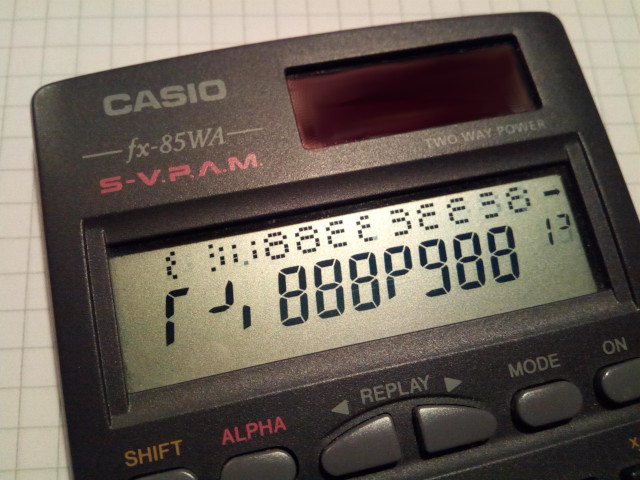

Hab den Taschenrechner bestimmt 5 Jahre nicht benutzt und heute leider
feststellen müssen, dass das Display Fehler hat, siehe Foto im Anhang.
Eigentlich sollte da 8888888888 stehen. Neue Batterien ändern nichts.
Lässt sich das eventuell ohne Displaytausch reparieren? Was könnte ich
probieren?

Ich kenne das konkrete Teil nicht, aber ich konnte schon mehrfach
ähnliche Probleme (bei zugegebenermassen viel älteren Casios) mit einer
Reinigung der Zebrafolio (das ist ein hell/dunkel gestreiftes Teil, das
den Kontakt zwischen Platine und Display herstellt) reparieren.

Ja, die Zebragummis kann man reinigen, manchmal hilft das. Manchmal wird
es dadurch noch schlechter.
Fall ein Flachkabel an das Display geklebt wurde, hilft es manchmal, ein
Stückchen Schaumstoff in das Gehäuse zu klemmen, das dagegen drückt.
Statt mit Zebragummi (auseinanderbauen, reinigen, zusammenbauen, dabei
auf guten Andruck achten, eventuell ist sind Schraubengewinde
ausgebrochen) wird das Display mit Folienleiter mit ACF anisotropic
conductive film angeklebt sein. Die Theorie, man zieht ein mal mit dem
Lötkolben drüber und es klebt wieder, zerstört meist alles komplett.
Um Wärme und Druck, 30-40kg/cm2 bei 140-160 GradC, man empfiehlt zur
Druckverteilung ein 0.3-0.45mm dünnes Silikon der shore Härte 70-80,
aufzubringen braucht es entweder eine geeignete Maschine oder
https://de.aliexpress.com/item/4000065999486.html und Erfahrung.

Das Ding hat 'ne Solarzelle, die einen Kondensatoe auflädt. Leg' das
Ding mal für einen ganzen Tag ins Licht.
Wenn das nicht hilft: Aufmachen, Kondensator (recht wahrscheinlich
Elektrolytkondensator im Alubecher) finden und ersetzen.

Der hat genug Strom, das sieht man deutlich an den funktionierenden
Segmenten.
wieso sollen neue Batterien das Kontaktproblem lösen? Der Kontrast der
vorhandenen Segmente ist doch prima, da braucht es nicht "mehr Strom",
sondern "mehr Kontakt"

Klugscheißer hin oder her: dieses Problem mit den fehlenden Segementen
während gleichzeitig andere in voller Pracht angesteuert sind, kommt
garantiert nicht von einem Problem der (Solar)Versorgung.
Wenn die schwächelt, dann werden zuerst alle Segemente matt und
irgendwann setzen einzelne aus.

Das Display ist mit einem angeklebtem Folienleiter kontaktiert.
Hatte ich bei einem aehnlichen Rechner auch schon.
Dabei wird die Kontaktierung scheinbar "hochohmig", so dass auch
Andruecken u. ae. nicht mehr huelft bzw. geholfen hat.
Die weitere Prognose faellt daher eher duester aus.
Zieht man das Kabel ganz ab, koennte man versuchen mit einem
Glashaarpinsel die Kontakte zu reinigen.
Ob der verbleibende Kleber das Kabel dann aber noch haelt?
Aber versuchen kannst du es ja. :)

Meiner Erfahrung nach sind Zebragummis eher eine Technologie der
Vergangenheit. In neueren Geräten (wie dem Taschenrechner des TE) werden
hingegen bevorzugt diese dämlichen Folien mit Heißkleber verwendet. Die
sind dann nur begrenzt reparabel.

Ist auch meine Erfahrung. Wenn der Zebragummi ermüdet ist, hilft nur ein
neuer Ersatzgummi wirklich.
Und bei aufgeklebtem Folienleiter ist es völlig hoffnungslos. Man reißt
nur noch mehr Anschlüsse ab.
Irgendwelche Andrückhilfen (Schaumgummi) wirken nur kurzzeitig.

von Martin X. (martinxb)
Vielen Dank für die vielen Beiträge.
Hab den Taschenrechner nochmal geöffnet und die Verbindung zum Display
untersucht: Wie oben von jemandem schon richtig geschrieben hat dieses
Modell kein Leitgummi, sondern eine Art Folienleiter.
Wenn ich da an den richtigen Stellen Druck an der Verbindung zwischen
Folie und Platine ausübe, funktionieren die entsprechenden Segmente des
Displays wieder. Ich hab versucht, da etwas dazwischenzuklemmen und es
ist jetzt besser, aber leider sind nie alle Segmente gleichzeitig
wiederhergestellt.

Methode mit dem Lötkolben versuchen sollte, weil in anderer Hinsicht
sowieso alles aussichtslos ist?
von Teo D. (teoderix)
Martin X. schrieb:
> Lese ich die Kommentare richtig, dass ich dann jetzt einfach noch die
Jo
von Michael B. (laberkopp)
Ich habe vorgeschlagen, DAS RICHTIGE Werkzeug zu beschaffen, um nicht
alles kaputt zu machen.
Wenn es der Taschentechner nicht wert ist, kannst du ihn natürlich auch
kaputt machen. Ein Lötkolben, selbst wenn er auf die richtige Temperatur
eingestellt ist, hält nicht den Druck aufrecht bis der Kleber wieder
fest wird.
Entschuldigung, ich wollte deinen Beitrag nicht übergehen. Die Erklärung
ist, dass der Taschenrechner einfach nicht so wertvoll wäre, dass sich
das extra Werkzeug anzuschaffen lohnt. Das ist teurer als den
Taschenrechner direkt zu ersetzen. (Ich erkundige mich nur aus Prinzip
erstmal gerne über eine mögliche Reparatur, soweit sinnvoll, um Müll zu
vermeiden.)
von Heinrich K. (minrich)
Ach Kirnbichler, warum zitierst Du auch noch vorher den TO mit seiner
Angabe:"Neue Batterien ändern nichts", wenn auf dem Gehäuse auch noch
prangt:"Two way power"?
Der Rechner funktioniert auch bei abgedeckter Solarzelle. Die Solarzelle
dient lediglich der Entlastung der Batterien, und die sind NEU!
Meine Güte...
von Peter D. (peda)
> wiederhergestellt.
Ja, so kenne ich das auch. Und je mehr man daran rumbastelt, umso mehr
Segmente verschwinden.
