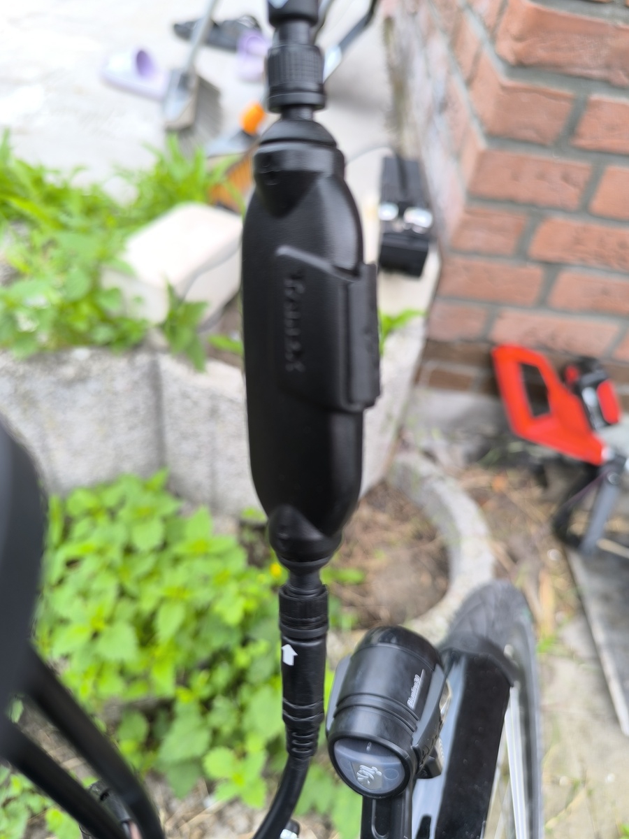

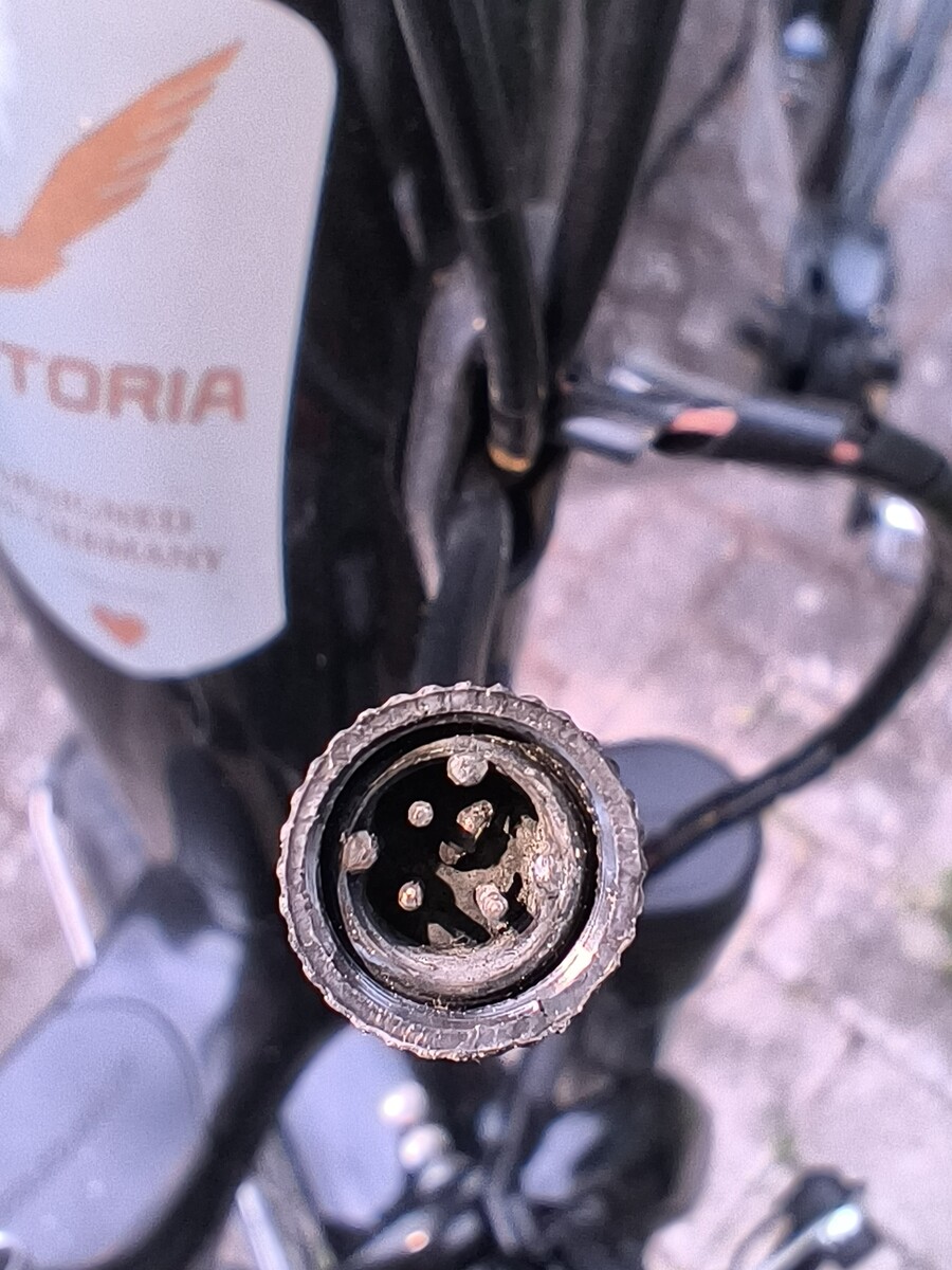

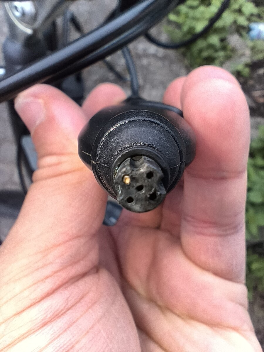

bedauerlicherweise ist bei einem E-Bike Kabelstrang vom Boardcomputer
zum Akku ein Pony gebrochen somit geht der Motor nicht mehr an.
Wie kann ich das am besten flicken?. Meine Idee war jetzt die Drähte
einfach miteinander zu verbinden. Ich habe keine Pinbelegung. Mein Plan
würde nhr funktionieren wenn die Kabel die selbe Farbe haben ?
Im Anhang sind die Fotos. Das Mittelteil auf dem Foto hat vermutlich
keine große Bedeutung es ist nur ein Ladeport für USB.
Bitte um Hilfe.
Vielen Dank im Voraus.

An beide Seiten neue Stecker machen. Achte halt auf welche die
einigermaßen wasserdicht sind. IP55-65 z.B.
den Original Stecker zu beschaffen, und den anstelle des zermurksten
STeckers dran zu löten, wäre keine Option?
Tipp: Manchmal stehen am Rad oder an dem Controller irgendwelche
Hersteller- und Typ-Angaben. Damit könnte man vermutlich besser Ersatz
finden als mit der Suchanfrage: "kleiner 5-poliger schwarzer Stecker"

Danke euch für die Antworten.
Die Bezeichnung vom BC ist
AA504011744=DP16 Black STM32 Jd8FE 25C05 00001 R6 36V=SM17D00651
TRANZX Display DP16 für M16 Motor ab 2016 AA504011744 + SCHLAUCHFLICKEN
Leider finde ich nirgendwo ein 5 Pin Stecker. Ist anscheinend nicht
gängig.

TranzX hat recht gern spezielle Stecker benutzt, die man nirgends als
Ersatzteil kriegte und heute erst recht nicht mehr kriegt.
Da muss dann halt ein beliebiger wasserdichter Stecker als Ersatz her.
