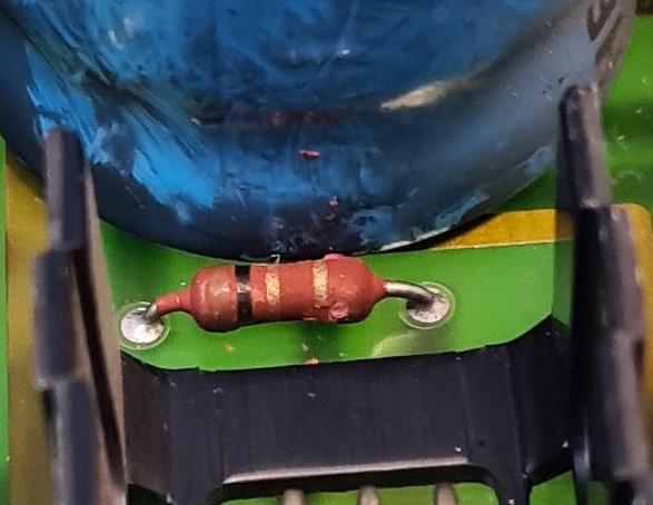

Hallo, ich bin mir unsicher bei der Bestimmung des Widerstands. Lt. Farbringen: 1. Ring Braun, 2. Ring Schwarz, 3. Ring Gelb oder Gold (es glänz wie Gold), 4. Ring Gold = 5 % Toleranz Müsste es eigentlich ~140 Ohm mit 5 % Toleranz sein, aber das Meßgerät ermittelt "nur" 1,1 Ohm. Oder hab ich mich jetzt selbst verunsichert ? Vielleicht könnte ihr mir helfen, den Knoten im Kopf zu lösen. Dankeschön, Dave
David schrieb: > Müsste es eigentlich ~140 Ohm mit 5 % Toleranz sein Ja? Wie das? Braun = 1 Schwarz = 0 Gold = x0.1 Also 1 Ohm. Wo ist das nun das Problem?

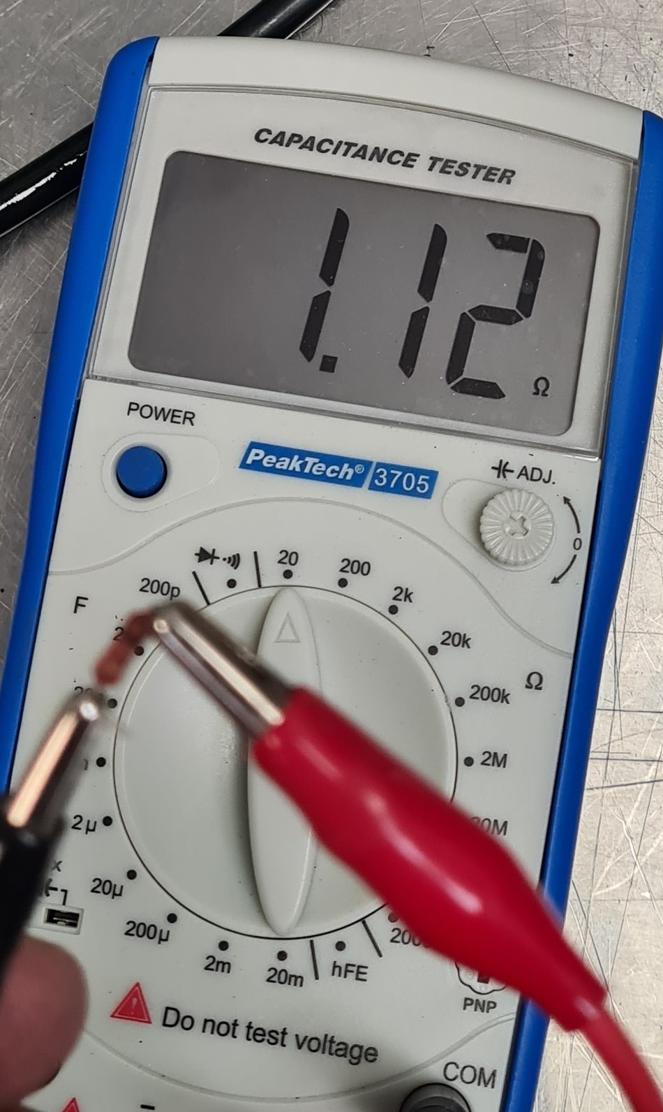

Cyblord -. schrieb: > Wo ist das nun das Problem? Die Toleranz. :)) Hätte bei 5% nur 1,05 Ohm statt gemessener 1,12 Ohm betragen dürfen...
Rainer Z. schrieb: > Cyblord -. schrieb: >> Wo ist das nun das Problem? > > Die Toleranz. :)) > Hätte bei 5% nur 1,05 Ohm statt gemessener 1,12 Ohm betragen dürfen... Eher seine Wahnvorstellungen das müssten 140 Ohm sein. Hoffentlich nicht dein Ernst mit der Toleranz. 1. kann der gealtert sein und 2. misst du mit diesem Pups-Multimeter und 2 Leiter Messung sicher nicht Präzise 1 Ohm mit 5% Toleranz. Das passt schon alles so.

Rainer Z. schrieb: > Hätte bei 5% nur 1,05 Ohm statt gemessener 1,12 Ohm betragen dürfen... Ich würde die Garantie des Herstellers in Anspruch nehmen. Oder der Messknecht (inklusive Messgerät) muss geteert und gefedert werden.
Rainer Z. schrieb: > Die Toleranz. :)) > Hätte bei 5% nur 1,05 Ohm statt gemessener 1,12 Ohm betragen dürfen... ohne 4w-Messung? geben wir der Meßleitung und der Gerätetoleranz mal 70mOhm zusätzlich, dann passt das.
David schrieb: > Müsste es eigentlich ~140 Ohm mit 5 % Toleranz sein Ähm, nein, 1 Ohm, braun 1 schwarz 0, gold x0.1, gold 5%, https://dse-faq.elektronik-kompendium.de/dse-faq.htm#F.13.2.1 > aber das Meßgerät > ermittelt "nur" 1,1 Ohm. Oder hab ich mich jetzt selbst verunsichert ? Offenbar. Halte beide Messpitzen direkt zusammen, zeigt es dann 0 Ohm an ? Was sagt die Bedienunganleitung zur Genauigkeit, +/-5 digit ?
Danke an Alle fürs Entknoten ;-) Wie bin ich nur auf die 140 Ohm gekommen, tsts... @laberkopp. Messgerät zeigt 0, auf die Genauigkeit wird leider nicht tiefer eingegangen.
