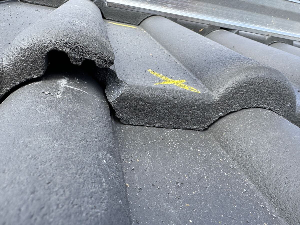

Wir kriegen momentan unser Dach gemacht und sind echt schon am
verzweifeln. Sind wir pingelig oder ist es wirklich nicht in Ordnung.
Würde gerne eure Meinung wissen. Sehr viele Ecken sind abgebrochen, und
der Rand ist so in die Länge gezogen.

Ich denke nicht dass das ein echter Mangel in der Form "Dach ist
undicht" ist.
Aber so ein Ziegel kostet ja auch nur ein paar €, kann man auch aus rein
ästhetischen Gründen mal austauschen.
von Hubert M. (hm-electric)
Ich würde das so nicht akzeptieren! Die Ziegel am Rand, geht gar nicht!
Und Ziegel, wo die Ecken abgebrochen sind, gehören ausgetauscht. Du
lässt das Dach neu machen, dann erwarte eine vernünftige Arbeit....
Ggfls. Handwerkskammer einschalten.

Der Dachziegel mit dem gelben Kreuz sieht defekt aus, der Dachziegel
links daneben weicht von den anderen Dachziegeln ab, vielleicht ist
deshalb der rechte Dachziegel defekt?

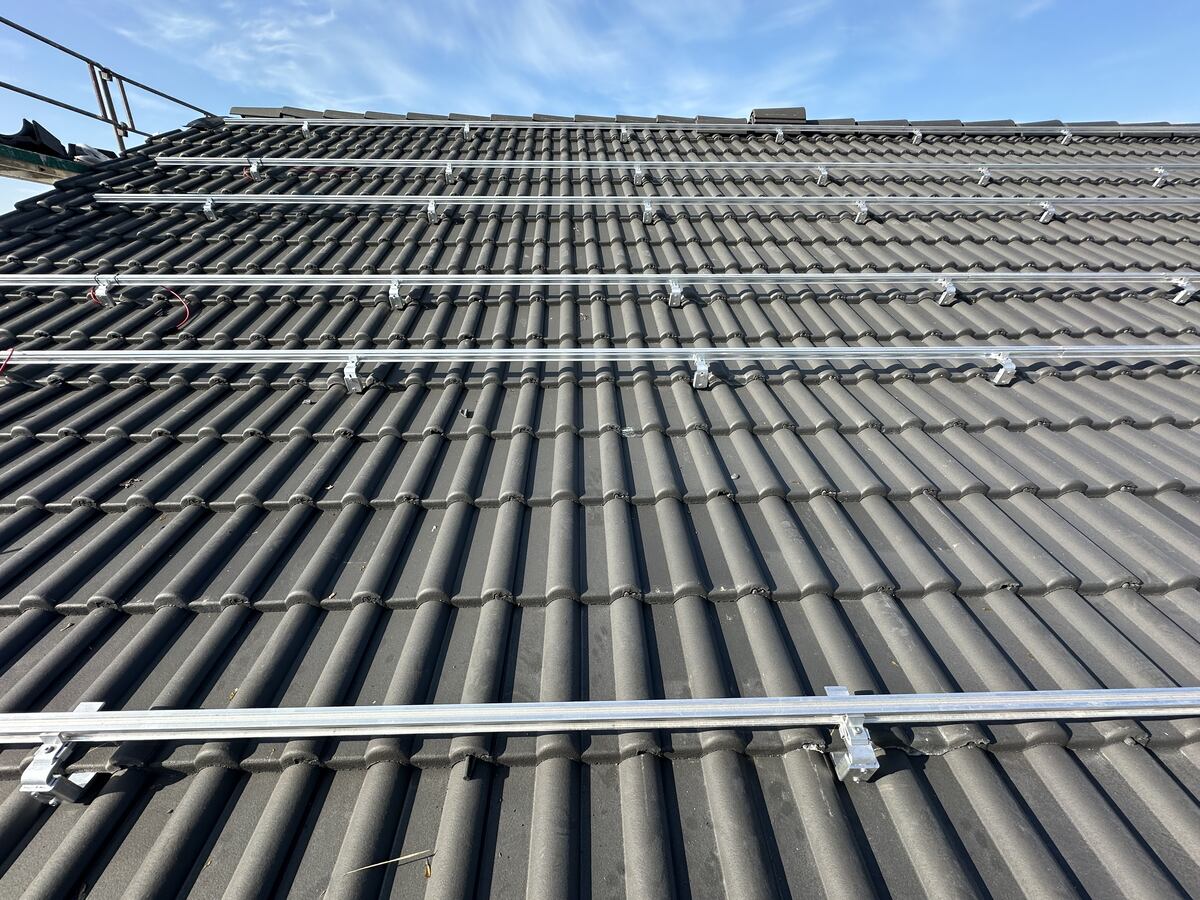

Ich habe noch ein Bild reinstellen können, vielleicht ist es aber auch
wegen dem Knick, unser Dach hat einen Knick in der Mitte.

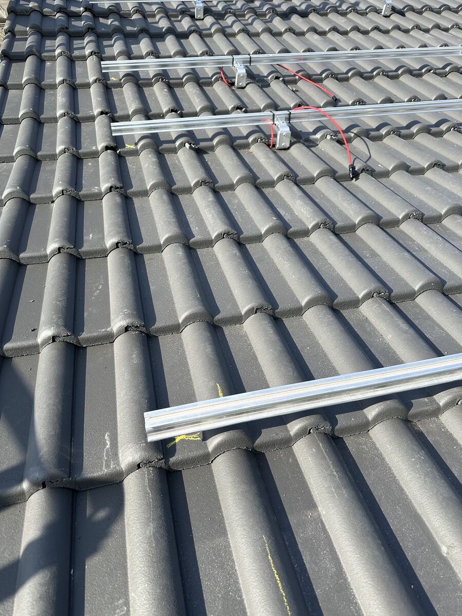

von Beate F. (baufuchs2024)
So

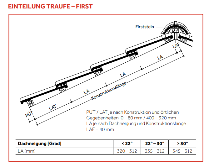

von Thomas F. (igel)
Beate F. schrieb:
> und der Rand ist so in die Länge gezogen.
Auch für Dachziegel gilt: Datenblatt lesen. Darin sind die zulässigen
Maße und Überdeckungen genannt.

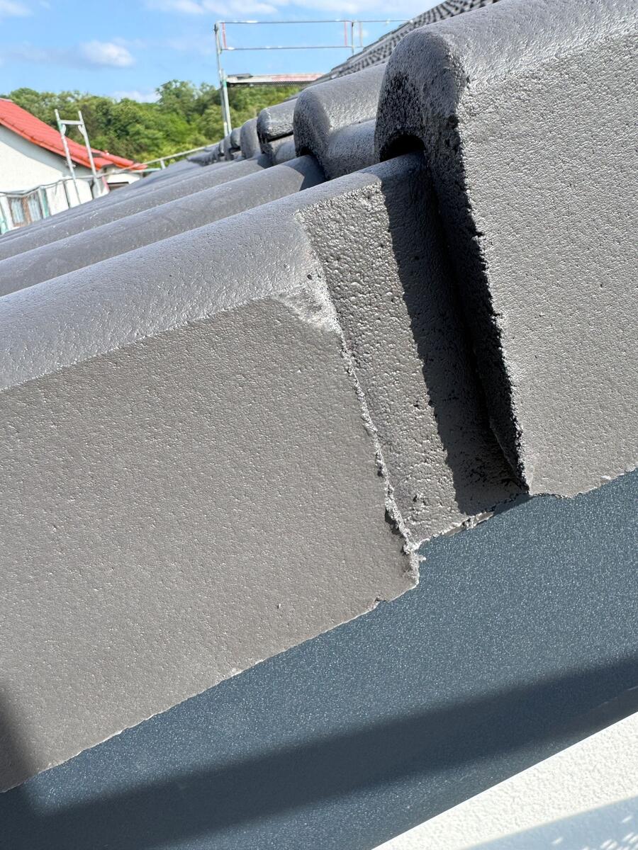

Ich bin kein Dachdecker, aber die Firstziegel sehen auch seltsam aus.
Normalerweise gibt es da auch Endsteine. Der fehlt dir aber.

Die sehen deshalb so aus weil sie noch gar nicht montiert sind: Man legt
meist die Firstziegel erst mal locker auf die gesamte Länge aus um diese
gleichmäßig zu verteilen. Dann in einem zweiten Durchgang werden sie
fest verschraubt.

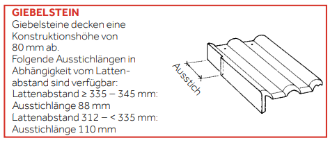

Sieht für mich ok aus. Der Ausstich der Gielebsteine ist laut DB
immerhin 88 oder gar 110 mm.
So machen das Elektroniker üblicherweise. Und so sehen dann diese
Datenblätter aus:
https://www.bmigroup.com/de/p/frankfurter-pfanne-giebelstein-links-kupfer-protegon-matt-beton-236889788/?filters=%5B%7B%22name%22%3A%22ProductFamily%22%2C%22value%22%3A%5B%22Braas_Frankfurter_Pfanne%22%5D%7D%5D&pathname=%2Fde%2Falle-steildachprodukte%2F
Und da kann man dann einfach mal nachmessen, ob die Lattenabstände zur
Dachneigung und zu den Angaben im Datenblatt passen.
Die eine defekte Platte würde ich tauschen lassen.

Beate F. schrieb:
> das ist so krumm, geht anders nicht
Man hätte es mit seitlich aufgenagelten/aufgeschraubten Bohlen
begradigen können. Klappt tadellos. Und wenn das Dach eh' schon offen
ist. Aber diese Katze ist den Baum schon rauf...
