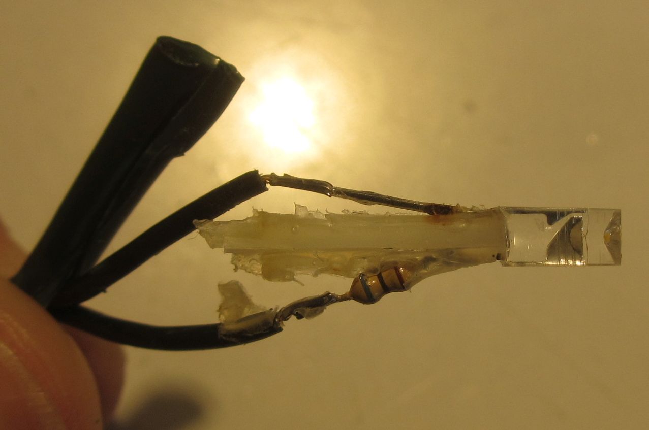

...die Weihnachtssaison startet ja bald wieder räusper und deshalb hab
ich die LiKe von der Nachbarin aufm Tisch. 400 LEDs, 40x10er Gruppen.
Einige der 10er Gruppen gehen nicht mehr, vermtl liegt es aber nur an je
einer Led...wie findet man die, Leitungen mit Nadeln für LED Test
anpieksen?
Klaus.

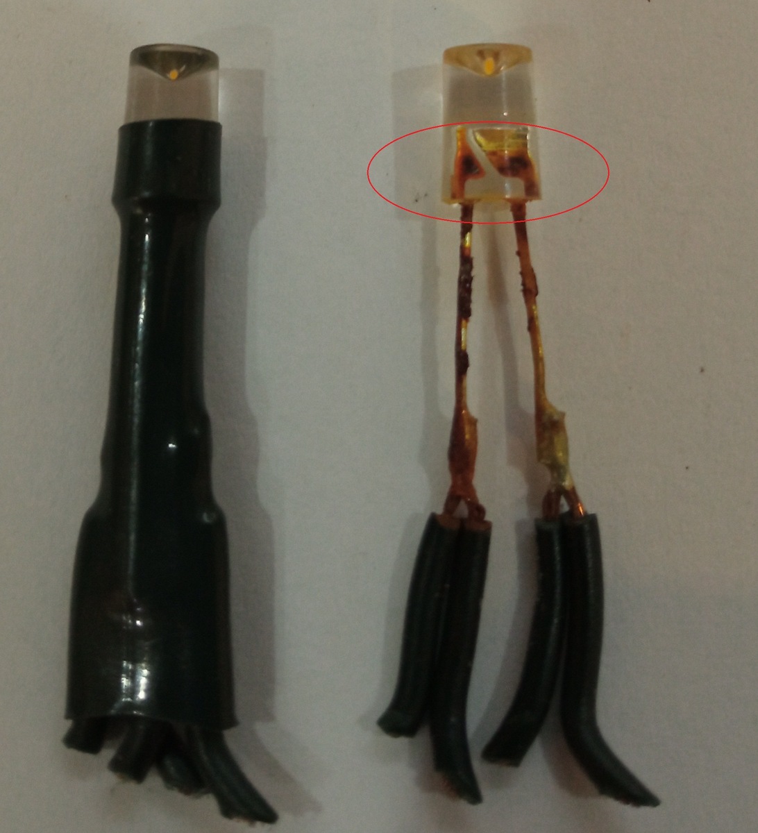

von J. S. (jojos)
Teilweise mit der Lupe, da rosten die Anschlussdrähte weg.
von Klaus R. (klaus2)
...grüner schrumpfschlauch und davon reichlich :/
Klaus.

Das macht wenig Sinn. Obwohl für outdoor beworben ist der
Schrumpfschlauch nicht dicht und die LED rosten, zum Teil bis in die LED
hinein. Da wird die Reparatur nicht lange halten, die nächsten Ausfälle
der nicht getauschten LED sind vorprogrammiert.

von Udo S. (urschmitt)
Danke für das Bild. Gruselig.
...eine LED die offensichtlich defekt ist (da ganz aus, der Rest glimmte
leicht), kaum Rost, nix erkennbar - aber kurzgeschlossen leuchtet dann
der Rest des 10er Sets.
Klaus.
von Dieter W. (dds5)
Hat da tatsächlich jede LED einen eigenen Vorwiderstand, obwohl sie in
Reihe geschaltet sind?
...ne das ist maSgW nur bei der zufällig ersten in der Reihe so. Quasi
als Rv für die 10S40P.
2 Rost-Kandidaten habe ich nun auch gefunden. Ach, ich schau das mal
durch...bis zum Winter gibts noch viele Regentage.
Klaus.

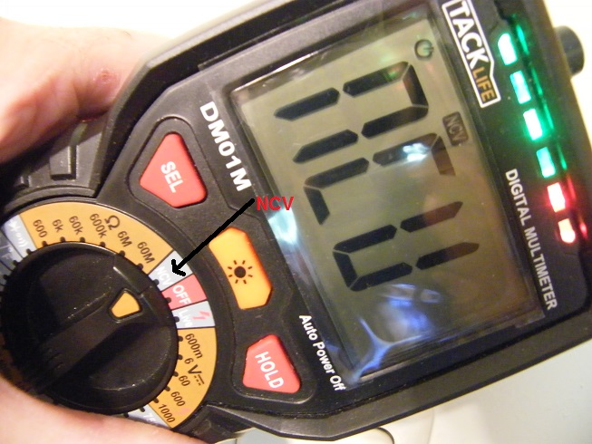

von Lu (oszi45)
Werner H. schrieb:
> Das wird eine Syphilis-Arbeit bzw. richtiger Sisyphus-Arbeit!
Kommt drauf an. Bei der Weihnachtsbaumbeleuchtung habe ich mit dem
Multimeter in wenigen Sekunden die Unterbrechung gefunden. Ob das bei
dieser LED-Kette klappt, wäre ein Versuch. Multimeter mit NCV-Test ist
sehr nützlich zur berührungslosen Leitungssuche.
...bei DC 30V? Wohl kaum.
Klaus.
