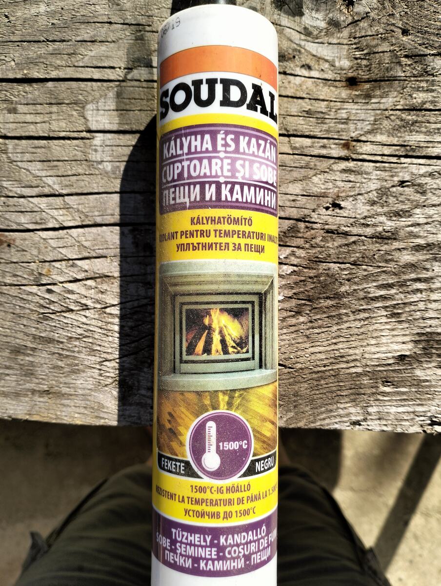

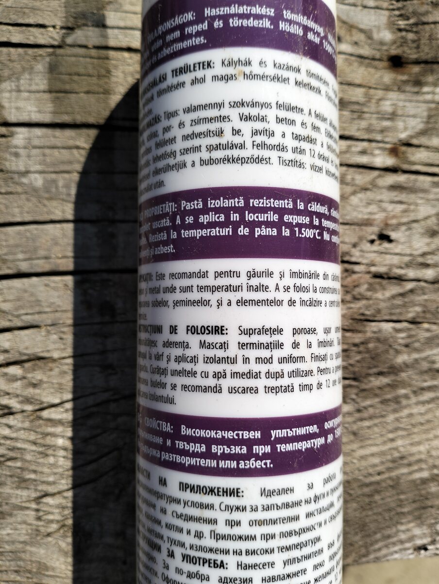

Ein Metall nehmen das gut verarbeitbar ist, und das dann mit Ofengummi
lackieren, Problem gelöst, zumindest kurzfristig.
Das ist flüssiges rötliches Silikon das 300° dauerhaft aushält, aber
halt als Silikon nicht sonderlich mechanisch fest ist.
Frag mich nicht, wo man sowas bekommt, ich kenn das nur als Ofengummi,
Flasche ist nicht beschriftet.
Stinkt wie Hölle nach Chemie, ist wenn ausgehärtet aber unlöslich.

von Christian M. (christian_m280)
Jens M. schrieb:
> Als Pinselbare Flüssigkeit?
> Und das ist dann Gummi?
Hab noch mal geschaut, ist halt auch so Paste aus der Tube...
Gruss Chregu
von Jens M. (schuchkleisser)
Tut mir leid, ich spreche kein Mond.
Außer Negru, deute ich als "Schwarz".
Dürfte das sein:
https://www.soudal.de/diy/produkte/dichtstoffe/spezialitaten/kamin-ofen
Aber ich denke das wird man wohl auch als dünne Schicht verarbeiten
können, für eine einmalige Sache. Kostet keine 10€ bei A...
1500°C-IG HÖÁLLO
-Aber Hallo.
