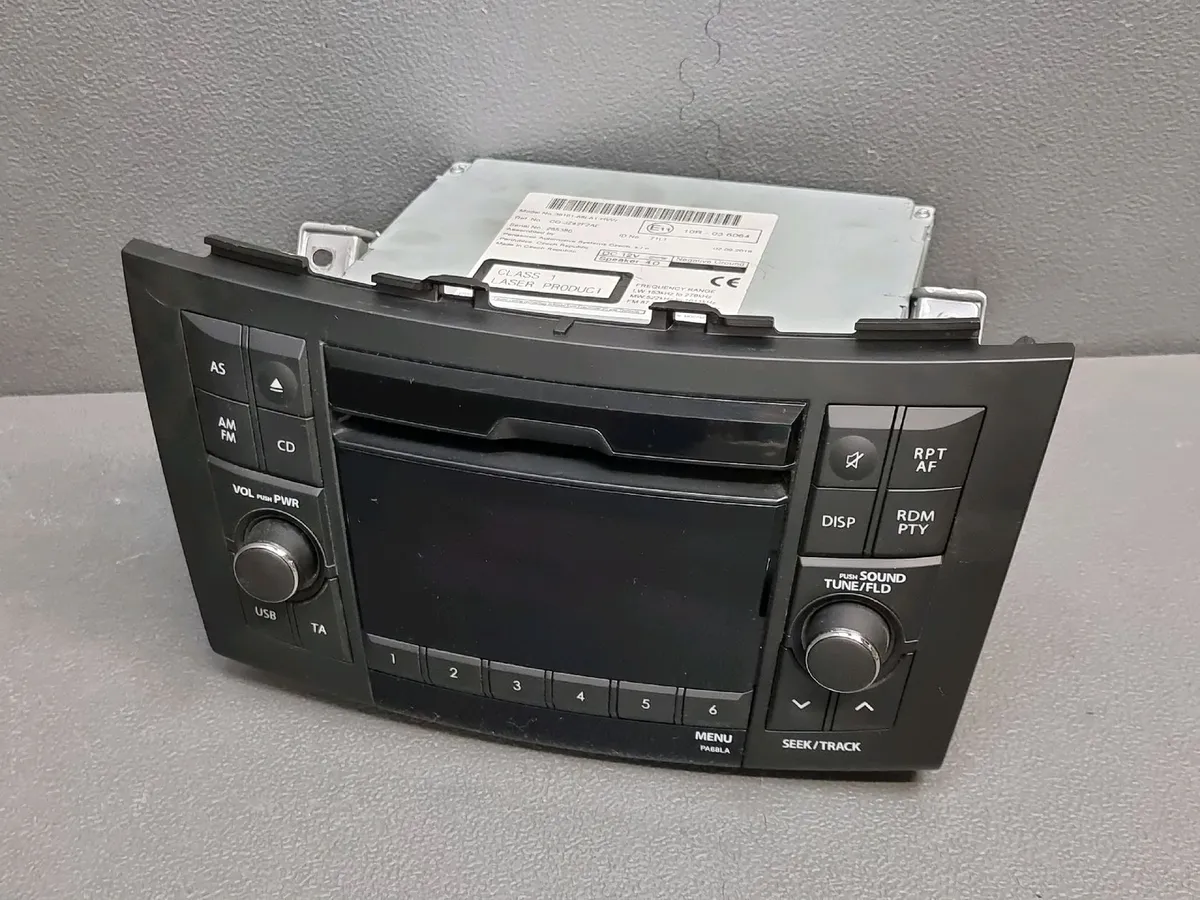

Hallo, ich habe an meinem Autoradio einen USB-Anschluss und kann darüber von einem USB-Stick meine MP3-Dateien im Auto anhören. Ich möchte jedoch gern Musik von meinem Handy (z.B.: Spotify) ohne die Verwendung eines FM-Transmitters über das Autoradio hören. Bis jetzt habe ich leider keine Baugruppe gefunden, welche ich an den USB-Anschluss des Autoradios stecken kann und über z.B. Bluetooth mit meinem Handy verbinde. Kennt jemand da eine vernünftige Lösung, ohne viel Aufwand? Es muss doch eine Elektronik geben, die das so umsetzen kann? Danke.

Nein, gibt es nicht. Um welches Radio handelt es sich? Gibt es irgendwo einen Audioeingang (Line-In)?
Suzuki CD- Radio Standard. Audio In gibt es nicht. Ausschließlich CD und USB.

Johannes B. schrieb: > Verbaut ist aktuell das Serienradio vom Baujahr 2011. > PA68LA Ok, endlich eine konkrete Angabe. Bei dem kann man einen Aux-Eingang nachrüsten. Dafür muss man an der Rückseite des Radios ein Kabel anschließen und dieses verlegen. Dafür wiederum muss man das Radio ausbauen. Keine Ahnung, ob du dir das zutraust. Suche nach der Modellnummer und Aux. Dann bekommst du eine Idee, was notwendig ist. Wenn du diesen Aux-Anschluss verbaut hast, kannst du das Handy entweder direkt anschließen oder auch einen Audio-Bluetooth-Adapter dran hängen, um drahtlos zu streamen.
Bearbeitet durch User
Alles klar, vielen Dank. Ich werde mich mal informieren. Ja ausbauen traue ich mir zu. Ich habe vor Jahren schon die Signale für meinen Subwoofer an den Leitungen auf der Rückseite des Radios abgegriffen.

Wird da nicht für PA68LA eher auf https://www.carinterface.nl/bluetooth-usb-aux-interface-audio-adapter-toyota-autoradios_mn-bua-toy2 verwiesen?
Bernd H. schrieb: > Wird da nicht für PA68LA eher auf > https://www.carinterface.nl/bluetooth-usb-aux-interface-audio-adapter-toyota-autoradios_mn-bua-toy2 > verwiesen? möglich, ich habe nur die eine Fundstelle gehabt, weiss ja nicht mal ob sein Radio diese Schnittstelle hat. Seine Informationen tröpfeln so dünne ein.

Für alle Interessenten... ich konnte mein Problem lösen. Ein Adapter wird an den CD-Wechsler Anschluss des Radios angeschlossen und ermöglicht eine Bluetooth Verbindung mit dem Handy. Der Adapter ist für Toyotas gedacht, funktioniert jedoch aufgrund des Radio-Herstellers "Panasonic" anscheinend universell bei dessen Radios und somit auch im Suzuki. BlueMusic Bluetooth Audio Freisprech Adapter https://amzn.eu/d/i86iq7U Beitrag: https://www.suzukimania.de/forum/index.php?thread/32259-aux-nachr%C3%BCsten/
