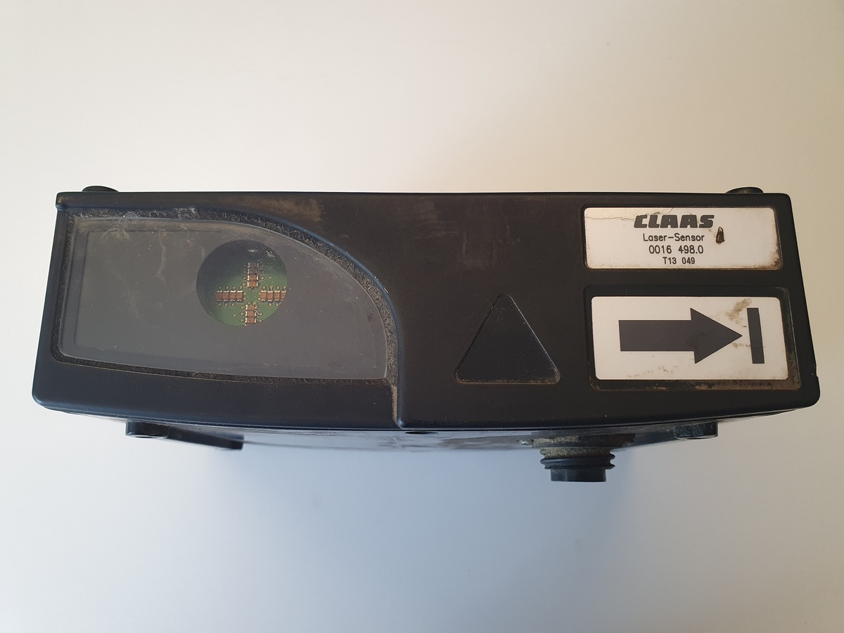

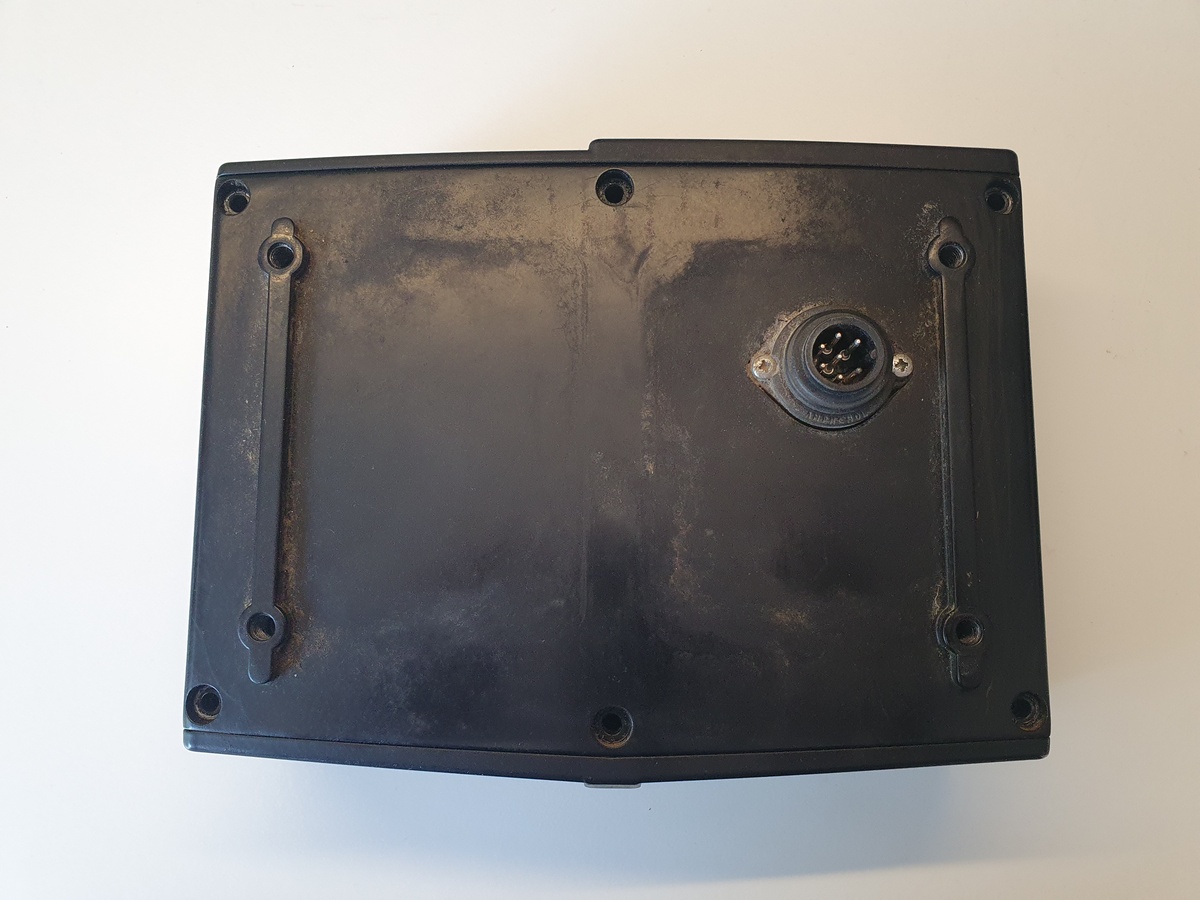

ein Bekannter hat mich gebeten mal einen Blick auf seinen defekten Claas
Laser Sensor zu werfen - er hat ihn schon mal zur Reparatur
eingeschickt, wurde aber abgelehnt mit der Begründung der Schaden sei
irreparabel. Nun, ich hab ihn mal geöffnet und dank der Korrosion innen
kann ich das jetzt auch nachvollziehen :'-)
Hab gedacht ich stell die Bilder vom Innenleben aber trotzdem mal hier
rein - einerseits, weil da doch viel interessante Technik drinsteckt,
und andererseits weil vielleicht doch noch jemand eine Idee bekommt was
man da mal testen könnte.

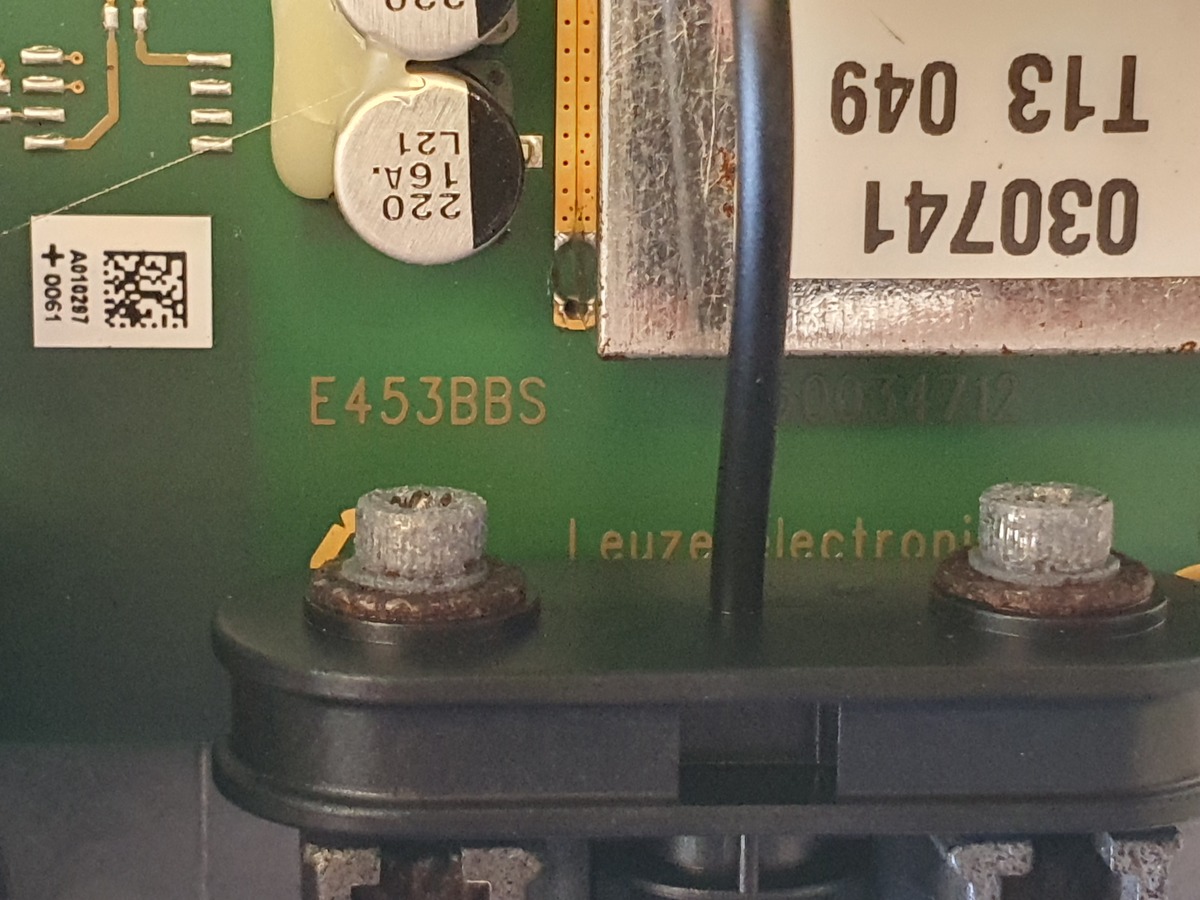

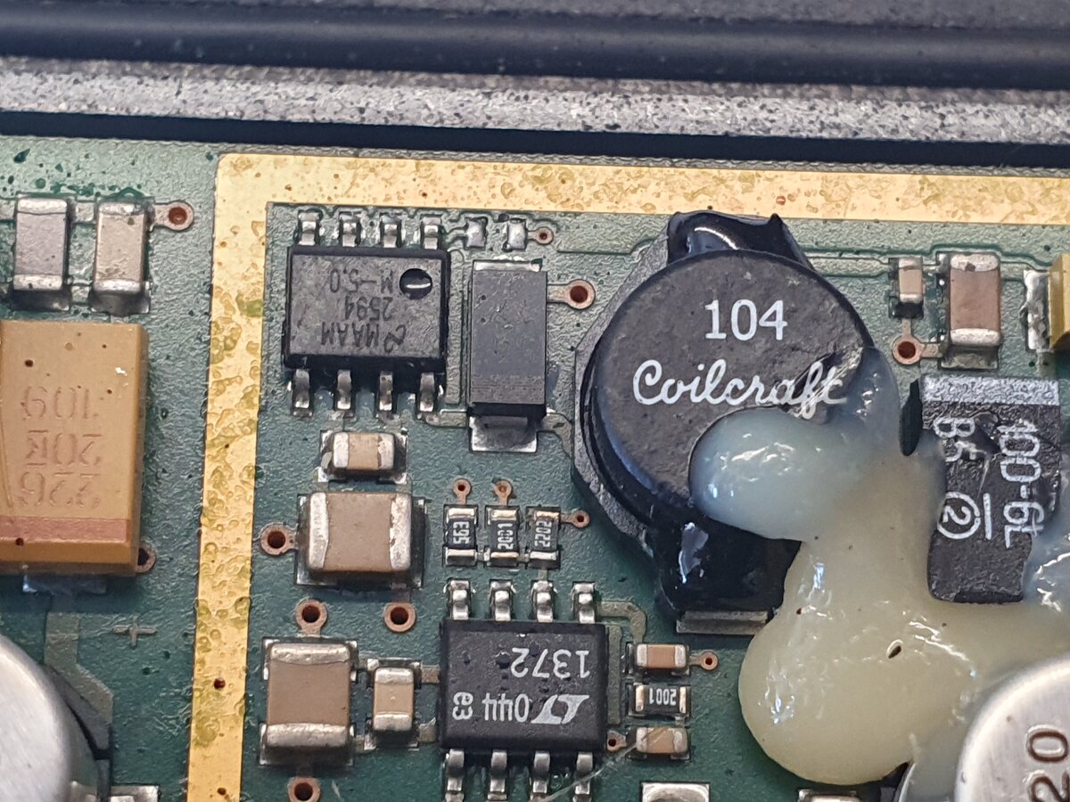

Hersteller der PCB ist laut Aufdruck Leuze electronic aus dem
Stuttgarter Umfeld.
Danke und Grüße
Philipp

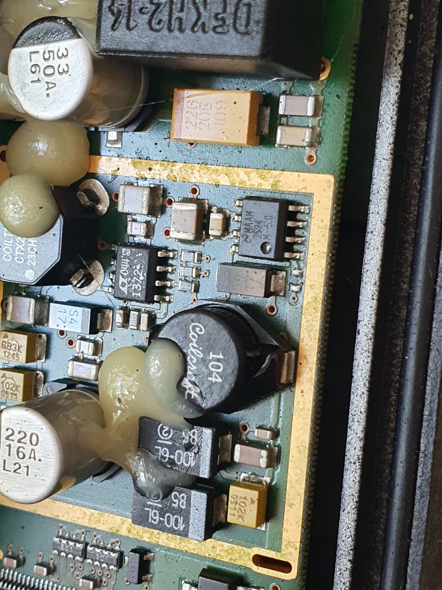

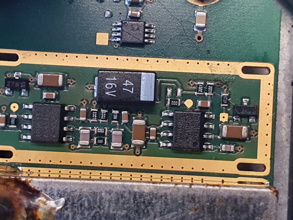

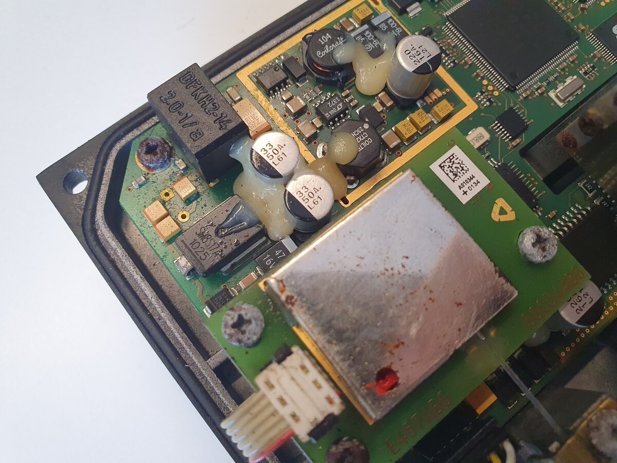

Sieht doch gut aus. Die elektronik it unauffällig, sieht vercoated aus,
da ist nichts korrodiert. Die Fresnel-Linse sieht beschlagen aus,
vielleicht mal reinigen...

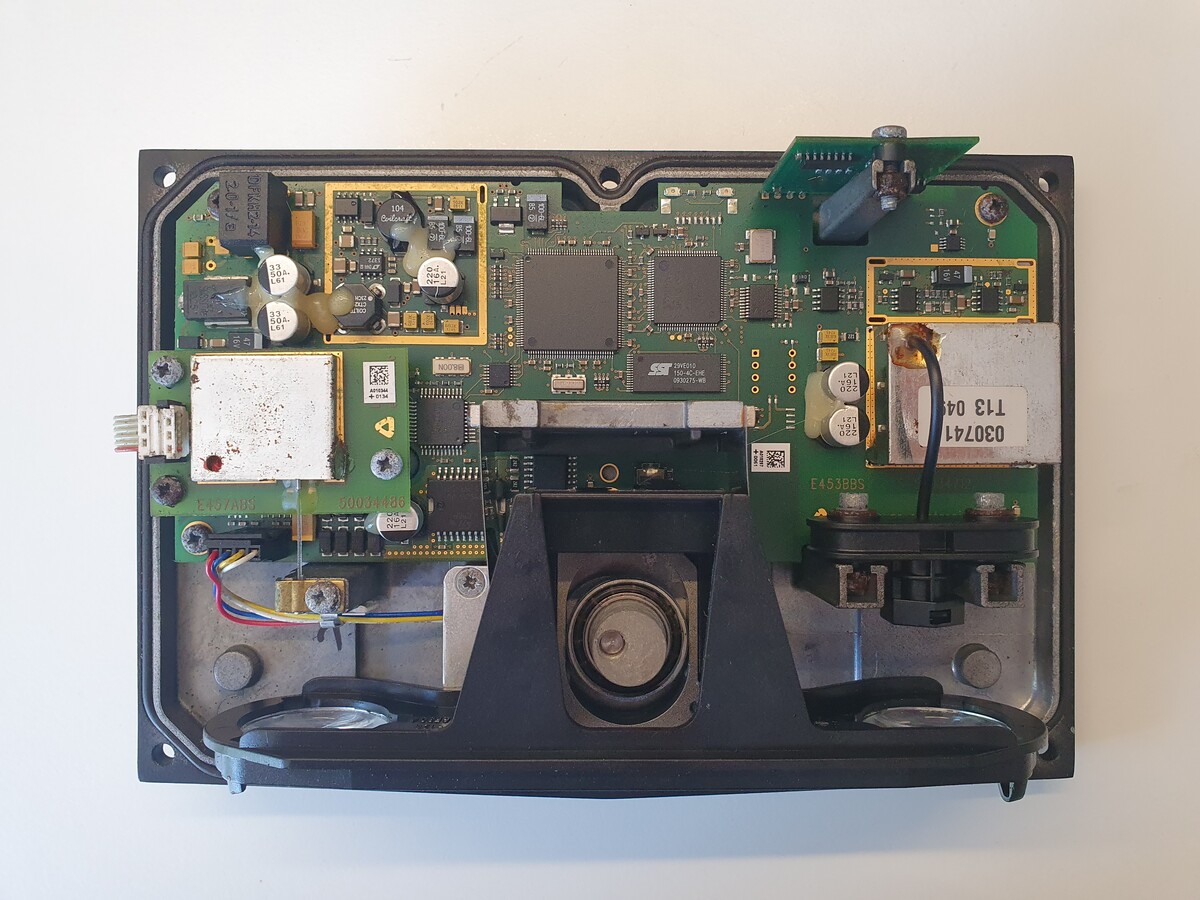

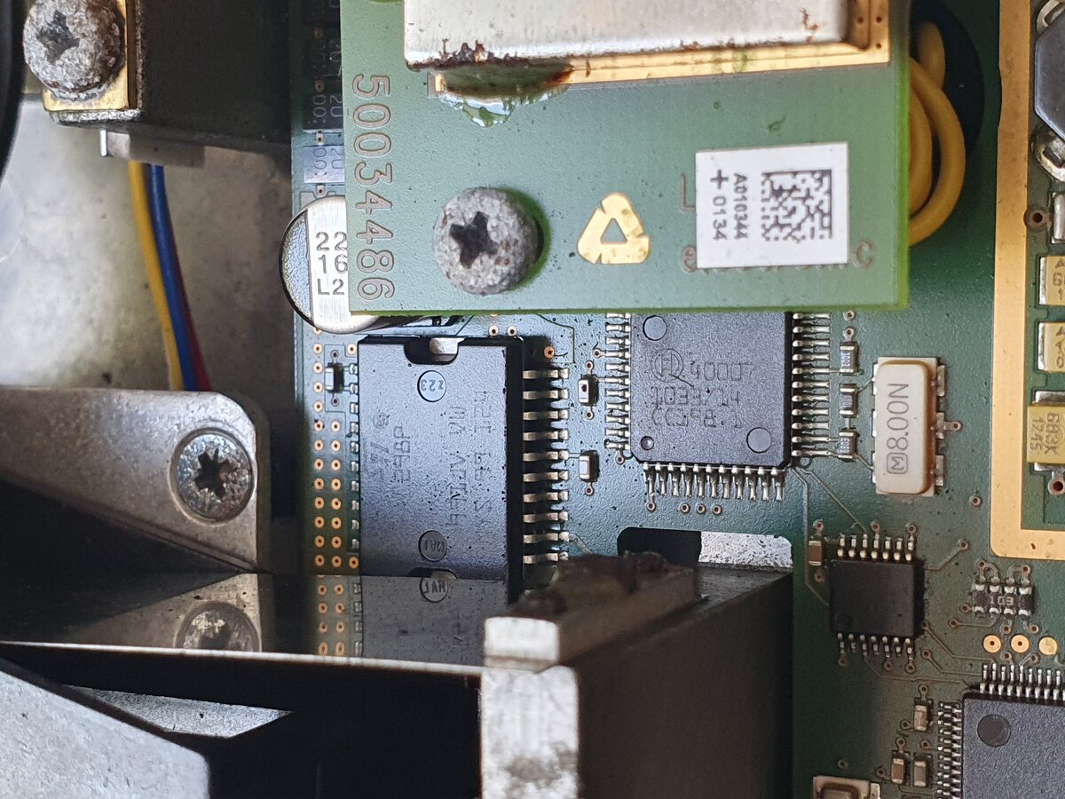

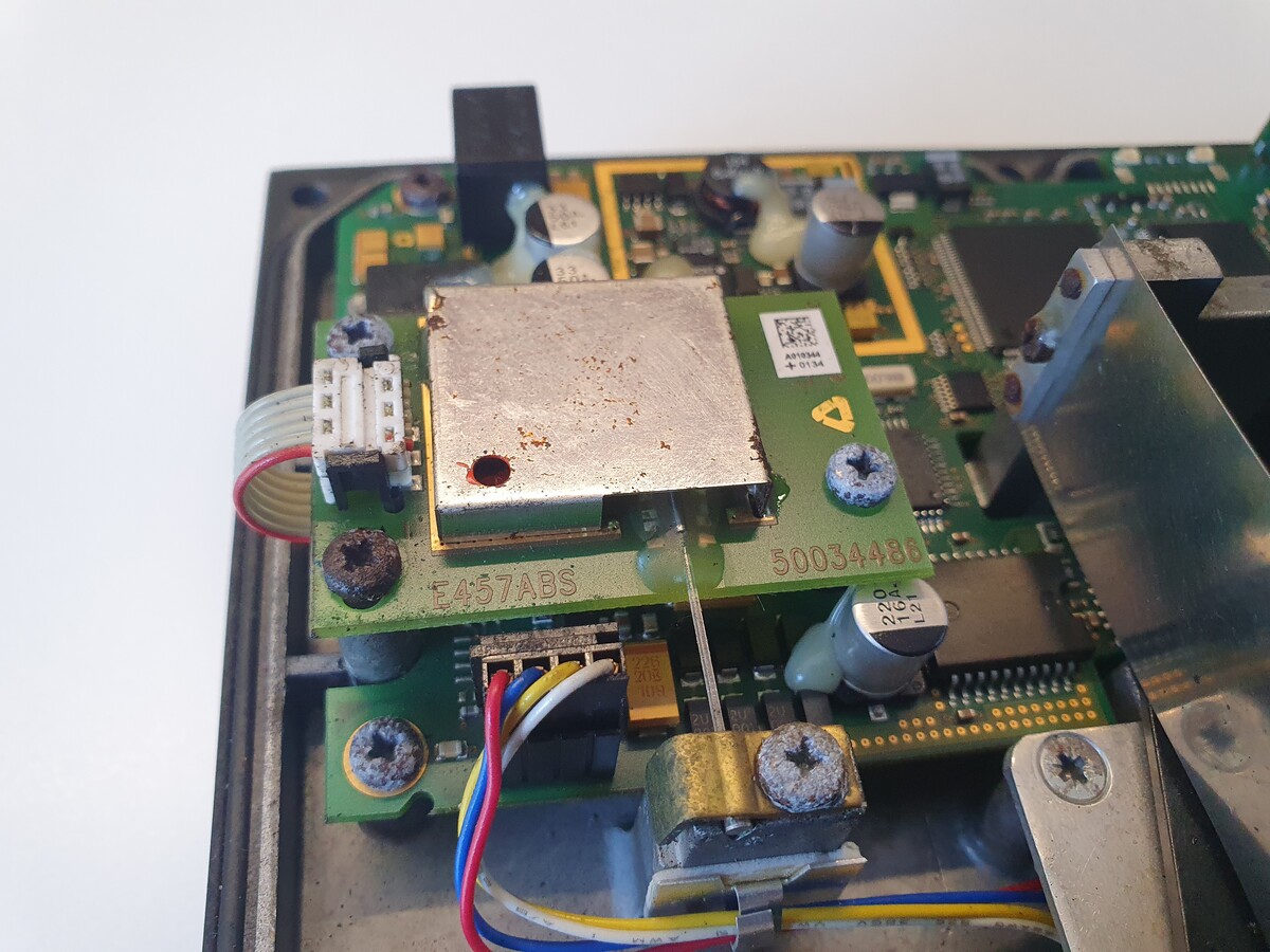

Relativ zu den Schrauben schaut der PCB fantastisch aus, einzig im Bild
142313 ist eine Leiterbahn seltsam - kann aber auch die Perspektive
sein.
Nachdem aber die gesamte Mechanik wild korrodiert ist, wäre mein heißer
Tipp die Steckverbinder. Hast du diese schon angeschaut?

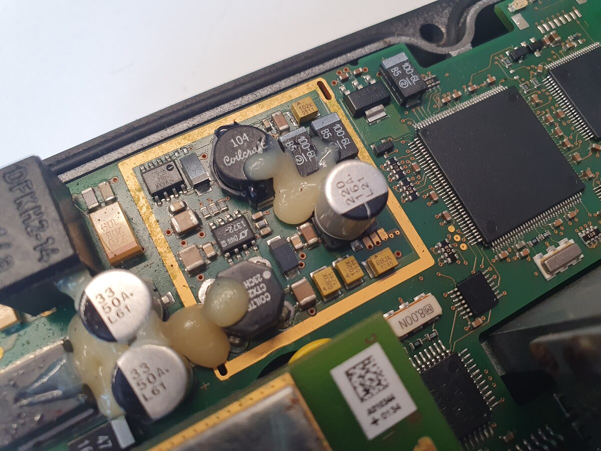

Der schwarze Tantal auf 20240606_142105.jpg hat doch einen crack, oder?
von H. H. (Gast)
Reiner S. schrieb:
> Der Tantal auf 20240606_142105.jpg hat doch einen crack, oder?
Heißkleberfaden.

Im bereich der Schaltregler sind einige vias korrodiert, der rest schaut
gut aus. Reinigen, vias reparieren und das ding läuft wieder.
von H. H. (Gast)
> schaut
Sieht nach 6-lagig aus, aber man kanns natürlich mal versuchen.

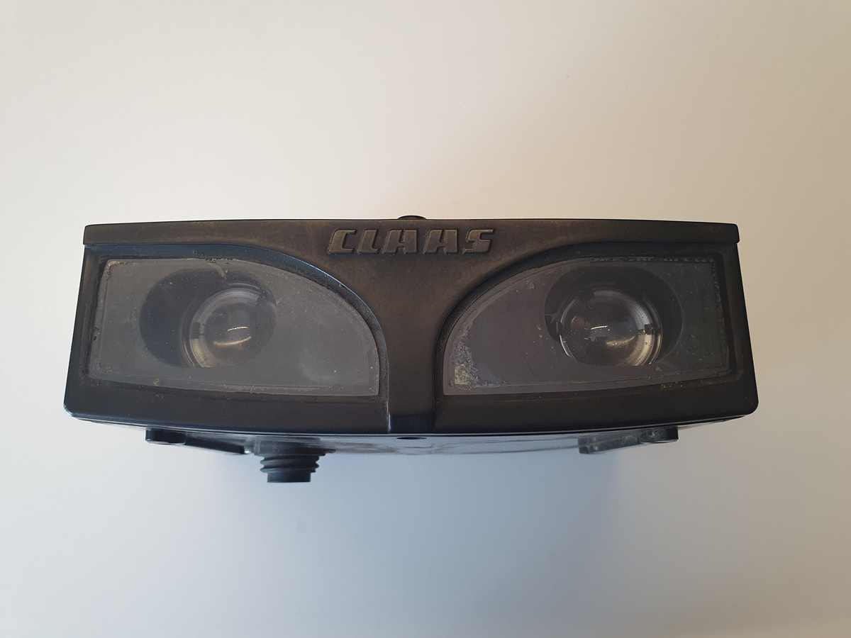

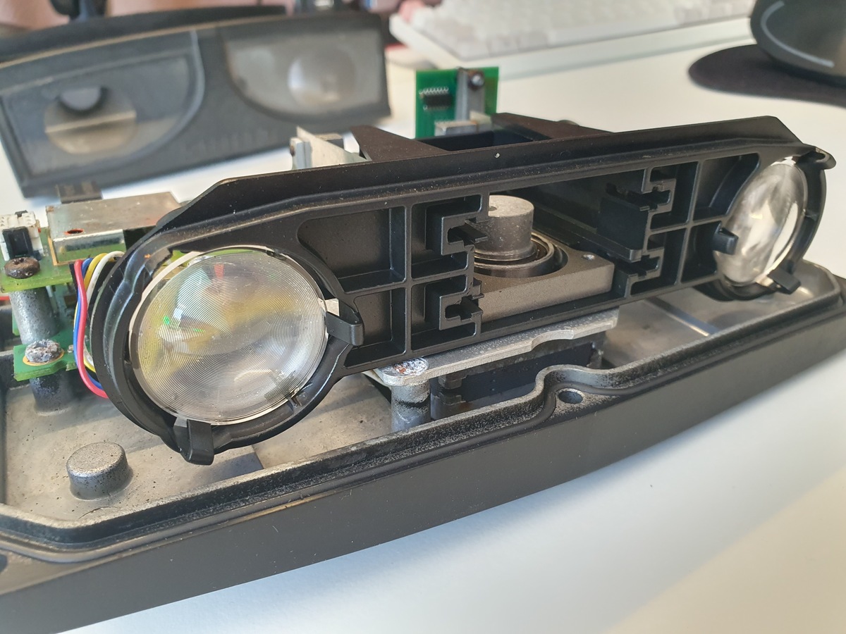

Blöderweise fehlt dafür die Optik.

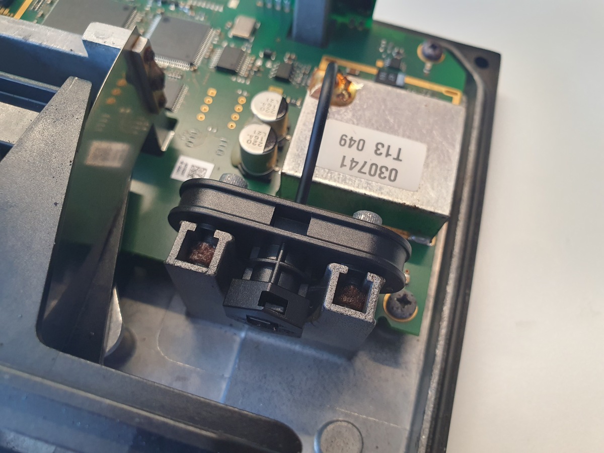

Es sind deutlich 2 getrennte optische Wege.
Scheinbar können die Linsen motorisch verschoben werden.
Und auf der Rückseite noch ein Kalibrierkreuz.
Aber über den Einsatzzweck wurde ja auch nichts gesagt.
von Dieter S. (ds1)
Zur Anwendung dieses Systems: das ist ein CLAAS Laser Pilot, es geht um
die Erkennung der Schnittkante und entsprechende Lenkkorrektur.

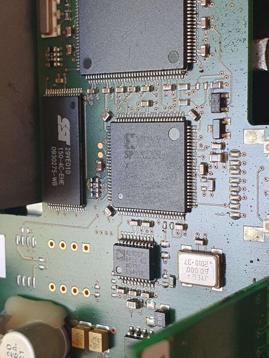

von Bradward B. (Firma: Starfleet) (ltjg_boimler)
Dazu bräuchte man eine informativere Fehlermeldung als "ist defekt".

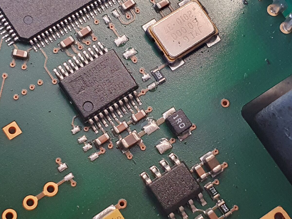

Da ist ein älterer FPGA (Xilinx-FPGA) und in der Nähe unbestückte Pads
auf den eventuell ein Programmier-Interface (JTAG) drauf passt.
Daneben schein ein 60MSPS 8 bit AD-Wandler
(https://www.analog.com/en/products/ad9057.html) zu hocken.

von F. M. (foxmulder)
https://www.youtube.com/watch?v=KcwLtD58VWs
Bei 2:45 sieht man, der Scanner bewegt die beiden Optiken mechanisch hin
und her.
Bei 20240606_141936.jpg sieht man auch ein Kugellager und eine
Exzentrische Bohrung, dh. die Bewegung wird mit einer Exzenterscheibe
realisiert.
https://www.youtube.com/watch?v=P39tt04oQnQ
0:20 "aus der geringen Zeitdifferenz..."
Also wird doch die Laufzeit gemessen.

Zum Messprinzip des CLAAS Laser Pilot (eingeführt 1998): In den Bildern
kann man einen AD9057 erkennen, vermutlich mit 60 MSPS (das ist schwer
zu erkennen, der 60 MHz Oszillator würde dafür sprechen), der ADC ist an
einen Xilinx FPGA angebunden. Die ICs in 20240606_142313.jpg könnten
eventuell AD8051/AD8052 OpAmps sein, aber das ist noch schwieriger zu
erkennen.
Das würde wohl eher für eine Messung der Phasenlage sprechen als für
eine Messung der Signallaufzeit.
Leider ist die Beschriftung des Mikrocontroller nicht zu erkennen.

Wahrscheinlich nicht nur der ADC.
Der FPGA scheint wohl ein Spartan "ohne Nummer" zu sein, die
Beschriftung ist nicht gut erkennbar aber das Einführungsjahr 1998
spricht gegen Spartan 2 oder neueres. Damit wären es sehr wenig interne
RAM-bits, je nach Tyb 3k2 bit bis 25kbit, man müsste sich mal das PCB
genauer anschauen ob evtl. externe SRAM vorhanden ist. 60 MHz sind für
diesen FPGA kein Problem, interne PLL o.ä. gibt es in dieser Familie
nicht.
Ein Flash der Firma Silicon storage technology SST ist noch drauf.
Zu der Zeit könnte es auch ein DSP gewesen sein, TI TMS320x oder so.

von Carypt C. (carypt)
Danke für den Prospekt.
im geöffeten Gerät (20240606_141919.jpg) sehe ich, daß die Empfangslinse
in einen Glasstab fokussiert. Es wird also nur ein kleiner Bildpunkt des
bestrahlten Objektfeldes erfasst. Man kann Licht-echos vom Boden, von
der Schnittebene und von der Pflanzengestalt zurückbekommen. Wenn sich
die Signatur des Echos ändert wird reagiert, so meine Vermutung.
von Dieter S. (ds1)
Links ist der Laser, rechts der Empfänger.
Nein
Links ist der Laser, rechts die Fotodiode (?)
Man sieht in 20240606_141919.jpg auch deutlich das Schirmhaus für das
LowNoise frontend und dahinter den Footprint für ein weiteres,
unbestücktes Schirmhaus mit den Spannungsreglern für das Frontend.
von Norbert S. (norproz)
der AD9057 deutet aber eher auf eine bildverarbeitung hin. ich würde so
ein sensor eher nicht mit einem teuren lidar aufbauen sondern mit einer
laserlinienprojektion und einem bildsensor. unterschiedlich hohe levels
(geschnittenes/ungeschnittenes getreide würde durch einen "knick" in der
linie angezeigt, was ausreichend genau ist und sich betreffend
auswertlogik auch sehr im rahmen hält.
Rechts scheint der Weg kürzer zum AD Wandler, vielleicht steckt ja unter
dem Blech der Lichtsensor, vielleicht ein Zeilensensor.
Mir scheinen hier die begriffe Schnittebene und Schnittkante
unterschiedlich gebraucht. Die Schnittkante ist wohl beim Laserpilot
nicht der Bereich bei dem der Halm getrennt/geschnitten wird, sondern
die re. o. li. Begrenzung der Fahr-(Schnitt-)spur des Mähdreschers mit
Schneidwerkzeug.

Das ist ziemlich sicher keine Bildverarbeitung.
Für die Erkennung der Schnittkante reicht es wenn ein Unterschied bei
der Entfernungsmessung erkannt wird. Die Größenordnung beträgt etwa 20
Meter Abstand, der Unterschied im Abstand etwa einen Meter. Das ist kein
allzu großes Problem, Leuze baut schon lange entsprechende Geräte.
Laut der Doku zu dem OMS 1 von Leuze (ähnliches Jahr, ca. 2002) liegt
die Modulationsfrequenz im Bereich 1.5 MHz bis fast 50 MHz bei sehr
kleinen Abständen. Das würde gut zur Bandbreite des ADC passen,
zumindest dann wenn die Phasenlage direkt ohne Mischer ermittelt wird.

von Christian M. (likeme)
Aus den Erfahrungen in der Automobilindustrie muss ich sagen, wer hat
das gebaut? ... dass Kondenswasser oder nur Wasser eine Baugruppe so
zerfressen kann. Das Teil käme nicht durch keine einzige
Umweltqualifikation. Wahnsinn!
Dann kommt also der Laserstrahl aus dem Glasstäbchen, dessen Ende
zerstreuend in die Austrittslinsenfläche einstrahlt. Die Austrittslinse
verhindert den direkten Laserstrahl, und fokussiert ihn ins Feld. Die
Abbildung des Feldes wird dann mittels Sensor erfasst. Mich erinnert das
an die Laserhöhenverstellung im CD-Laufwerk.
Der Boden und die Pflanze müßten recht verschiedene
infrarotabsorptionsspektren haben, störend dabei gibt es starke
Wärmestrahlung am Tage. Darüber hinaus verschiebt sich der Fokuspunkt im
Getreide gegenüber dem Boden. immer noch etwas rätselhaft für mich.
Die Kiste ist wasserdicht.
so dicht, dass eingedrungenes Wasser nicht wieder raus kommt.
Ist doch der Sinn davon.
