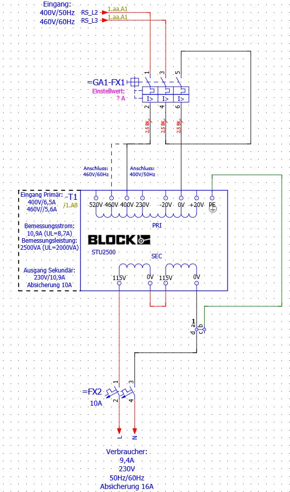

ich möchte die Sicherungen von einem Trafo für den Primär- und
Sekundärkreis dimensionieren und brauche mal eure Fachkompetenz.
Ich habe eine Eingangsspannung von 400V/50Hz (Europa) oder 460V/60Hz
(USA/Kanada). Die auf einen Trafo geht der daraus 230V transformiert.
Frage1:
Mit was für einem Wert muss der Trafo im Primärkreis bei 400V oder 460V
abgesichert werden? 400V/6,5A oder bei 460V/5,6A + 10% ?
Frage2:
Im Datenblatt vom Trafo sind beim Bemessungsstrom und die
Bemessungsleistung zusätzlich "UL" Daten mit angegeben. Sind das die
Werte bei 460V Primär für USA/Kanada, da dort die UL Zulassung gilt.
Ich habe einen Verbraucher mit 230V/9,4A. Im Datenblatt vom Verbraucher
ist angegeben, das eine 16A Vorsicherung (FX2) benötigt wird. Im
Datenblatt vom Trafo (-T1) wird eine Ausgangssicherung (FX2) von 10A
empfohlen.
Frage1:
Da der Verbraucher max. 9,4A benötigt, sehe ich die 10A als ausreichend
an.
Was meint ihr. Was würdet ihr empfehlen?
Frage2:
Aktuell ist eine 2 pol. Sicherung (FX2) für L und N vorgesehen.
Eigentlich würde doch auch eine 1 pol. Sicherung (nur L) ausreichen?
Kommt auf die Tragfähigkeit der Zuleitung zum Trafo an. Denn ihm
Fehlerfall (z.B. primärer Windungsschluss) wird sich der Trafo eben
nicht mehr so verhalten wie im Datenblatt beschrieben und mehr Strom
ziehen wollen. Und vor die Zuleitung anfängt zu brennen, muss der
Leitungsschalter / die Sicherung abschalten.
> Im Datenblatt vom Trafo (-T1) wird eine Ausgangssicherung (FX2) von 10A
> empfohlen.
Diesen Wert musst du nehmen, weil dir sonst der Trafo abraucht. Hier
geht es um den Sutz des Trafos vor zu hoher Stromentnahme. Oder
andersrum: es ist egal, was der Verbraucher "will", du darfst ihm
allerhöchstens das geben, was der Trafo "kann".
> Da der Verbraucher max. 9,4A benötigt, sehe ich die 10A als ausreichend an.
> Was meint ihr.
Kommt auf den Verbraucher an. Wenn der einen Anlaufstrom hat, für den
ein 16A Leitungsschutz benötigt würde, kann es gut sein, dass er den
Trafo überlastet.
Einschaltstrombedarf und Schaltvermögen der Sicherung abgleichen.

da die Aufnahmeleistung ja immer gleich ist benötigst du bei weniger
Spannung mehr Strom. Entsprechend musst du die Leitungen und die
Sicherungen so auslegen wie es für 400V notwendig ist.

Ein Beispiel: Ich dimensioniere die Sicherung für 400V/6,5A + ca. 10%
auf 7A. Betreibe den Trafo dann mit 460V/5,6A. Wenn nun eine
Überlaststrom von ca. 6,3A fließt, ist die Sicherung mit 7A doch zu
eingestellt. Oder übersehe ich da was?

von Rainer W. (rawi)
Kommt also drauf an, ob die Sicherung, über die hier diskutiert wird,
zum Trafo gehört und ihn vor zu hohem Primärstrom schützen soll, oder ob
sie in der Verteilung sitzt und die Leitungen zum Trafo schützen soll.

von Armin X. (werweiswas)
Hi
Eine Sicherung ist ein Leitungsschutz!
Die kommt vor dem Geräteschutz, umgangssprachlich Motorschutzschalter
genannt, welchen man auf den Gerätenennstrom auslegt.
Beides wird nicht bei genau 7A auslösen. Da kommt immer der Faktor Zeit
mit ins Spiel.
Ein Geräteschutz, ein solcher ist im Beispielschaltbild eingezeichnet,
lässt eine im Vergleich zum Leitungsschutz seehr hohe Kurzzeit
Überlastreserve zu ist aber für eine Dauerbelastung recht genau
einstellbar.
Ich würde daher sekundärseitig auch wieder erst mal nur einen
Leitungsschutz vorsehen.
So ein (echter)2kVA Trafo ist kurzzeitig hoch überlastbar. Das Zweifache
ist da locker drin. Ich meine bei aktuellen 1kVA Steuertrafos als
zweitangabe auch schon 4kVA gesehen zu haben. Wahrscheinlich hättest Du
mit einer 7 oder auch 10A Vorsicherung Probleme beim Einschalten
bekommen wirst!

Für die Geräte (die die Firma in der ich arbeite) nach Kanada
exportier,
ist einstellbare Schutzschalter, die für 400V auf 6.5A und für 460V auf
5.6A eingeastellt werden. Siemens bzw. KlöMö als Tip
> Frage2:
Ja
> Frage1:
> an.
10A  TT  da der Trafo ja 6,2 kVA kurzzeitleistung hat.
> Frage2:
Nein.
2polig, da Du ggfs. in CAN/US von Netzformen ausgehen darfst, die eine
zweipolige Absicherung erfordern.
Gerhard O.  kann Dir ggfs dazu mehr dazu sagen,
er ist ab&zu hier im Forum,
  und selber vor Ort in Canada, kennt als die örtlichkeit .-)

Wenn ich die Sicherung 2 pol. für USA/Kanada auslege, ist der Betrieb
dann in Deutschland so zulässig? In Deutschland ist ja normalerweise
eine Absicherung von L/N 1 pol. üblich.
von Andrew T. (marsufant)
Bist Du der einzige Verantwortliche für Elektrik in der Firma für die Du
arbeitest?
Bist Du nachher haftbar für die Ausführung der ausgelieferten Gerät(e)?
Dann frage bitte in einem Fachforum für E-technik, und nicht im
Bastlerforum hier.
Im übrigen lautet die Antwort: Ja, ist zulässig.
