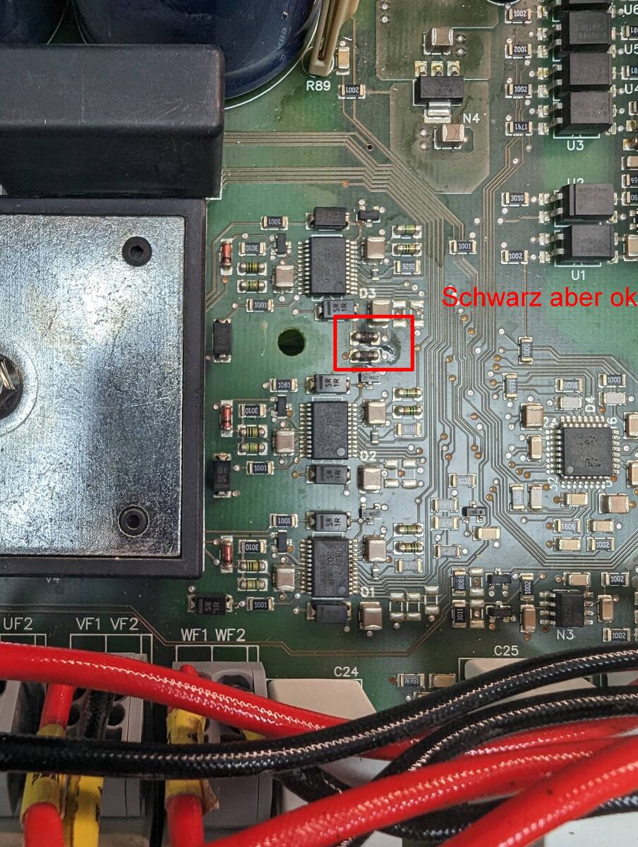

Hallo zusammen, ich sitze gerade vor einem Industrie-Frequenzumrichter. Dieser gibt einen IGBT Fehler aus. Umrichter aufgeschraubt, und siehe da, jede Menge Elkos dick. Diese erstmal erneuert, da der Fehler auch von einem Undervoltage Lockout kommen könnte. Mein Text bezieht sich auf das Applikationsbeispiel, auf Seite 18 dieser PDF: https://www.infineon.com/dgdl/Infineon-UG-2021-05_EVAL-M1-IR2214-UserManual-v01_00-EN.pdf?fileId=5546d4627956d53f0179a38a22d00d7b Fehler ist nach wie vor da. Der Treiber (IR2214) hat auch ein Low-Signal am Fehler Pin (Pin 5), befindet sich also im Fehler Modus. Das IGBT Modul ist soweit in Ordnung. Diodenstrecken messen sich identisch. Was mir aber aufgefallen ist, dass der Gatetreiber zwischen Vbs und VS Pin keine Spannung hat. Laut DB sollten dort über 10V anliegen, sonst gibt der Treiber einen UVLO aus, welcher in dem Fehlerpin 5 als Low ausgegeben wird. Das passt auch zu meinem Fehler. Der Umrichter ist sehr sehr ähnlich wie das angehängte Applikationsbeispiel aufgebaut. Unterschied ist aber, dass nicht für jeden der drei Treiber ein einzelnen 10R Vorwiderstand (R39, R67, R81) verwendet wird, sondern diese einen gemeinsamen Vorwiederstand haben (2x4,7R parallel = 2,35 Ohm). Diese beiden Widerstände sind total verkohlt, haben aber noch ihren Wert. Somit muss dort ein Überstromereigniss statt gefunden haben. An den 2,35 Ohm liegen die 16V VCC an, wie auch in der App Note. Ein Spannungsabfall über diese Widerstände ist nicht zu messen, somit sollte auch kein Strom flißen. Die STTH12A habe ich (engelötet) durchgemssen, diese sind auch unaufällig. Ebenso die 3x Bat54. Was ich nicht verstehe, warum ich dann an VB nichts messe? Zur Vollständgkeit halber. DB Modul: https://www.vincotech.com/fileadmin/user_upload/product_media/Vincotech_V23990-K229-A_FD-Rev_05.pdf Habt ihr eine Idee, wo mein Problem her kömmen könnte? Vielen Dank und viele Grüße Chris
Christian S. schrieb: > Was ich nicht verstehe, warum ich dann an VB nichts messe? IR2214 kaputt? Kurzschluss in der VB würde ja auch die verkohlten Widerstände erklären. Und dann ist er auf offen gegangen.
Die Theorie hatte ich auch schon, aber da hängen drei Treiber dran. Und das alle drei einen Kurzen hatten und nun offen sind, halte ich für sehr unwahrscheinlich.
Christian S. schrieb: > halte ich für sehr > unwahrscheinlich. Schön, aber das solltest du nachmessen. > aber da hängen drei Treiber dran Da hängen nur die drei Dioden dran. Jeder Gatetreiber hat seine eigene Ladungspumpe auf VB.
