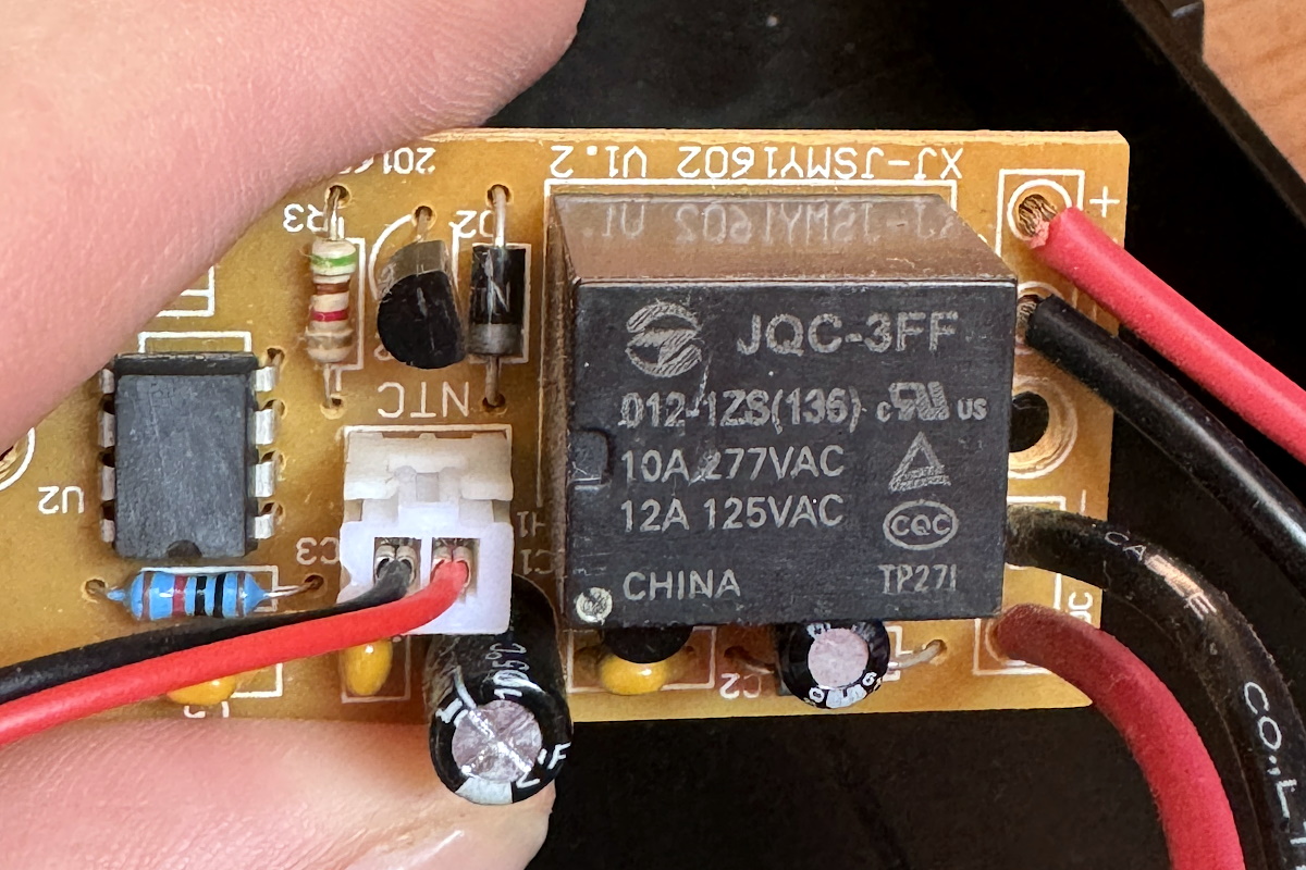

Hallo, Ich habe einen kleinen Monster Energy Kühlschrank für mein Gaming-Zimmer. Neulich ist mir jedoch aufgefallen, das der Kühlschrank „Knackt“. Das hört sich in etwa so an wie wenn man ihn ständig ein und aus schaltet. Auch die „ON“ LED leuchtet dann nur kurz auf. Nichts im Kühlschrank funktioniert. Kann mir einer helfen?

Wie zum F erzeugt man überhaupt DNG? Das Handies JPGs erzeugen die keine sind, kennt man ja, aber DNG? Da muss man jemand öfter nach draußen und Gras berühren... Und das Problem ist reichlich sicher nicht das Relais sondern das Kondensatornetzteil, bei so billigem Scheiß um so eher.

Georg M. schrieb: > IMG_4064 Jens M. schrieb: > das Problem ist reichlich sicher nicht das Relais sondern das > Kondensatornetzteil, Das ist natürlich nicht auf dem 17 Megabyte Bild drauf.
Jens M. schrieb: > Und das Problem ist reichlich sicher nicht das Relais sondern das > Kondensatornetzteil, bei so billigem Scheiß um so eher. Das vermute ich auch. Man könnte ja mal die Spannung vorsichtig messen und die Kapazität des Cs mit dem Aufdruck vergleichen. https://de.wikipedia.org/wiki/Kondensatornetzteil

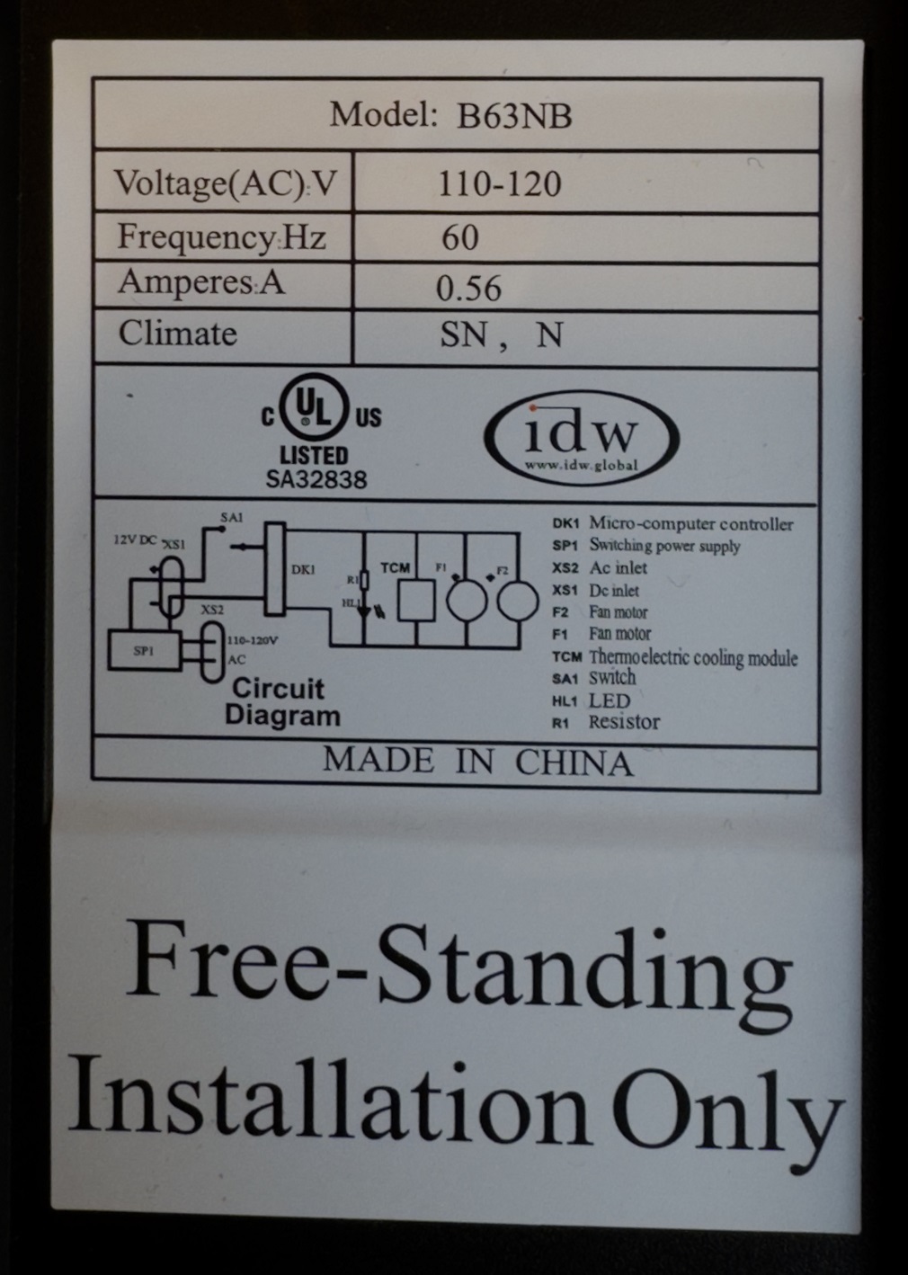

Lu schrieb: > Wahrscheinlich war auf den wertvollen Original.dng-Bildern ... sondern eine französische Pferdetauschstation? Was haben Bildformate mit Wahrscheinlichkeit zu tun? Aber na gut - über 70% von z.B. IMG_4064 enthalten irgendwelches Holz und unterbelichtete, dunkle Ecken. René schrieb: > Kann mir einer helfen? Dem IMG_4066 ist zu entnehmen, dass es sich bei dem B63NB um ein Gerät für 60Hz Netzfrequenz und maximal 120V handelt.
