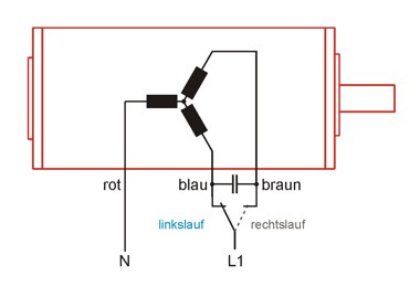

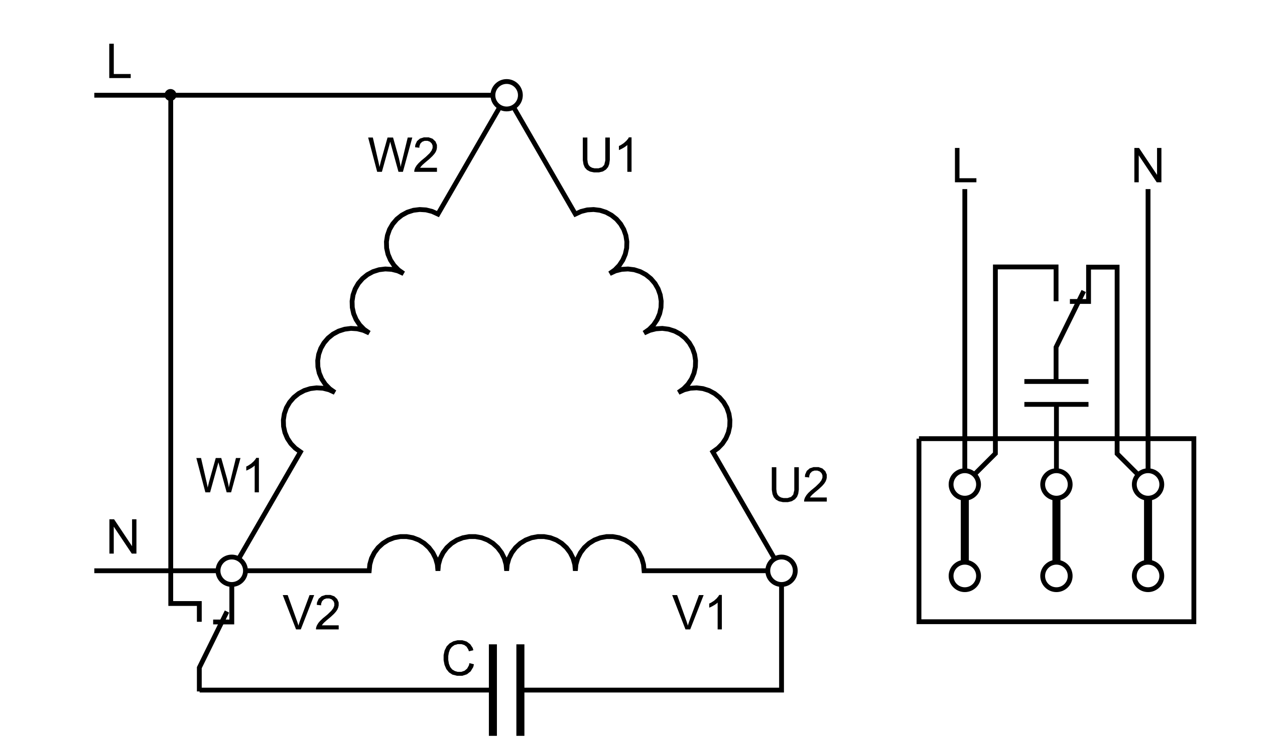

ich werde nicht schlau aus diesem Schaltbild eines E-Motors.
Sieht einer Steinmetzschaltung ähnlich, ist aber keine, zumindest nach
meinem laienhaften Verständnis. Ich frage, weil ein AC-220V Motor in
einem Naßschleifer genau so verschaltet ist und auch durch Verpolung des
Betriebskondensators die Drehrichtung ändert. Ich finde dazu auch keine
Infos im Inet. Sobald man nach Kondensatormotor sucht, werden einem die
üblichen Schaltungen angezeigt, also entweder Drehrichtungsumschaltung
über die getrennt herausgeführten Wicklung oder eben
Steinmetzschaltungen, die aber anders beschaltet sind. Danke für
Antworten!
von Horst V. (hoschti)
Das ist ein "gewöhnlicher" Asynchronmotor in Sternschaltung. Die
Beschaltung ist die von Dir schon erwähnte Steinmetz Schaltung. Schau
Dir mal die Schaltungsbeispiele in Wikipedia an.
https://de.m.wikipedia.org/wiki/Steinmetzschaltung
Grüße
Hoschti
von Alfons W. (alfons_w)
Danke! Dieses Schaltbild kannte ich ja. Aber hier sind die Anschlüsse
anders verschaltet als bei meinem eingestellten Bild zu Beginn. Oder
verstehe ich da was nicht richtig?
Das ist die gleiche Schaltung, nur mit dem Motor in Dreieckschaltung.
Sternschaltung ist bei Steinmetzschaltung eher ungewöhnlich weil kleine
Normmotoren in Sternschaltung an 400V laufen und in Dreieckschaltung an
230V (für die die Steinmetzschaltung Sinn ergibt weil nur eine Phase aus
der Steckdose kommt), aber ich will nicht ausschließen, daß irgend ein
Hersteller den Motor so wickelt, daß er an 230V in Sternschaltung läuft.

Ob Stern- oder Dreieckschaltung, das hängt nur von Strangspannung und
Netzspannung ab.
Ok, dann handelt es sich also tatsächlich um einen Drehstrommotor. Habe
ich in der Bauform und der Verschaltung noch nie gesehen. Leider ist
kein Typenschild auf dem Motor vorhanden. Ich wollte ursprünglich auch
nur nachsehen, was für ein Motor in diesem China-Naßschleifer steckt,
denn ich befürchtete bei dem Preis, dass ein Bürstenmotor verbaut ist,
der für den Dauerlauf ungeeignet wäre. So stehen die Chancen nicht
schlecht, dass er auch bei häufigem Gebrauch durchhält.

Bist Du Dir sicher, das Dein Motor wiklich drei Wicklungen hat?
Kondensatormotore haben eigentlich nur zwei.

Besonders kleine Motore werden eher nicht als Kondensatormotore
gewickelt.

Natürlich bin ich mir nicht sicher, deshalb ja meine Frage hier. Der
Motor hat drei Anschlüsse und ist so verschaltet wie zu Beginn
abgebildet. Wäre es einfach ein Kondensatormotor, wäre eine
Drehrichtungsumschaltung damit nicht möglich. Dazu müssen beide
Wicklungen herausgeführt sein, um dann eine umzupolen. Es bleibt also
nur, dass es sich tatsächlich um 3 Wicklungen handeln muss. Der
Kondensator hat übrigens einen Wert von 5UF, also passend zu der
Leistung von 180Watt. Ist ein Langsamläufer. Es ist zwar ein Getriebe
verbaut, aber schnell dreht er sich sicher nicht, um die 95U/min an der
Welle zur Verfügung zu stellen.
Doch, das geht. Siehe Rollladenmotore.
von H. H. (Gast)
Das kann auch mit nur drei Anschlüssen ein Kondensatormotor für beide
Richtungen sein. Wenn du es genau wissen willst, dann miss halt die
Gleichstromwiderstände.

Da sind aber die Wicklungen getrennt herausgeführt, also vier
Anschlüsse. Das ist hier nicht der Fall.

Messen ist schlecht, da wegen Schutz gegen Spritzwasser alles so
vercrimpt ist, dass man da nicht so einfach ran kommt. Aber zeig mir
doch mal das Schaltbild eines Kondensatormotors, wo nur mit drei
Anschlüssen eine Drehrichtungsumschaltung möglich ist. Ich habe da
nichts entdeckt.
von Michael B. (laberkopp)
Natürlich nicht, dass ist ein Kondensatormotor, fur 90°
Phasenverschiebung, nicht für 120 wie ein Drehstrommotor.
Und der Motor ist völlig üblicher Standard bei Rollläden, Jalousien,
Wäschetrocknern, Dachlukenöffnern, wo es vor und rückwärts bzw. links
und rechtsrum gehen muss.

Alfons W. schrieb:
> Aber zeig mir
Bitteschön!
von Uwe (neuexxer)
Wenn bei dem Motor
https://www.mikrocontroller.net/attachment/637040/e-motor.jpg
die Wicklung links (an rot bzw. N) weggelassen wird, die anderen
beiden Wicklungen, geometrisch um 90° versetzt angeordnet,
dafür an N anschliesst, hat man einen solchen Kondensatormotor.
Eingesetzt z.B. in manchen alten Waschmaschinen, ohne Schleudergang.
(Jetzt gesehen, stand schon weiter oben.
Aber in der Version 3~Motor und Steinmetz funktioniert das auch.)
