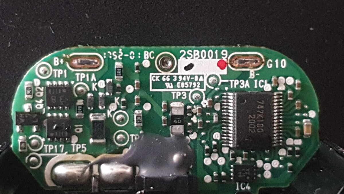

Hallo zusammen Ich habe einen LP-E6N Akku. Der schien/scheint keine Kraft mehr zu haben. Ich habe ihn geöffnet und die 2 Einzelzellen einzeln geladen. Beide hatten je 4,2V. Eingebaut und nochmal kurz ins Canon Ladegerät rein. Kurze Zeit später meldete es auch voll. Rein in die Kamera und die sagt, nö, ist leer. Ich habe mir dann aus China 2 18500 Akkus bestellt mit 2020mAh (real 1030mAh) und die aufgeladen. Eingesetzt mit 4,2V in die Batteriehülle und dasselbe Prozedere. Rein in das Ladegerät. Es zeigt voll. Rein in die Kamera und die sagt: 12% Ladezustand und Akkugesundheit ist kurz vor Tod. Ich glaube mittlerweile, dass die Kamera den Chip auf der Ladeplatine ausliest und da steht eben vom Originalakku noch drin, dass die Gesundheit schlecht ist. Anders kann ich es mir nicht erklären. Die Spannung stimmte ja in beiden Fällen (original Zellen und China mit je 4,2V). Die Kamera kann keine sonderlichen Tests durchführen und die Kapazität messen, wobei das unerheblich ist, ob 2Ah oder 1Ah. Die Spannung sagt ja klar dass der Akku voll ist. Kann man, wenn meine Theorie stimmt, die Elektronik zurücksetzen? Alle Videos, die ich gefunden habe, zeigen nur, wie die Zellen ausgetauscht werden und dann läuft wieder alles. Ich könnte mir vorstellen, dass Canon dafür sorgen will, dass man einen neuen Akku kaufen muss, weil der alte eben einen gewissen Zählerstand eingespeichert. Danke schon mal für eure Hilfe.

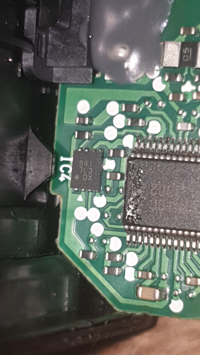

H. H. schrieb: > IC4 könnte ein EEPROM sein. Leider ist das Foto zu schlecht. Ich habe es probiert besser zu fotografieren. B41 7L3 OX Oder 841 7L3 OX

Gio B. schrieb: > Ich habe es probiert besser zu fotografieren. > B41 Gutes Foto! Ich vermute das ist ein SPI-EEPROM von Microchip. Leider gibts da ziemlich viele...
