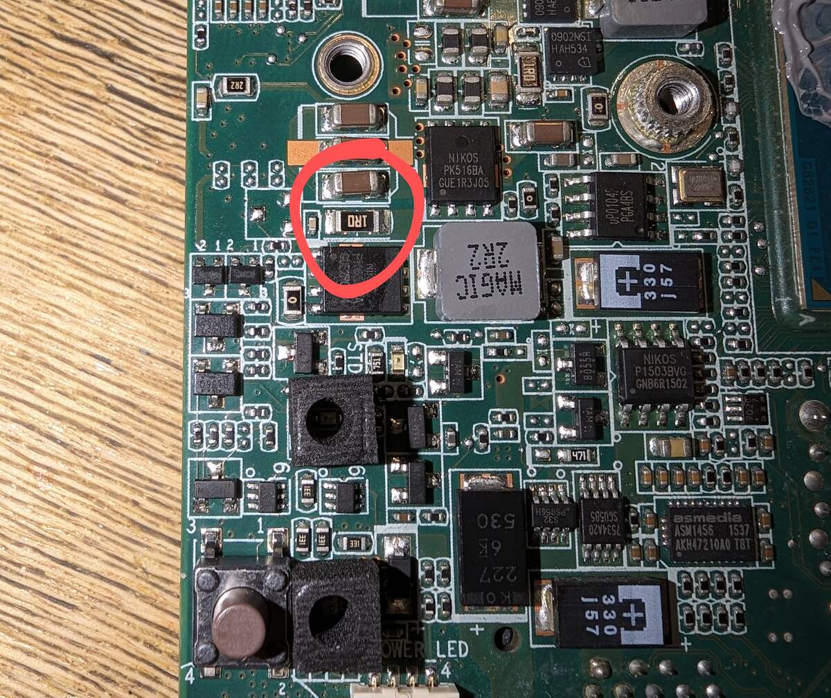

ich habe hier einen Mini PC an dem die Standby Leute auf dem Board an
ist, sobald ich das Netzteil einstecke. Wenn ich starten will, läuft der
Lüfter für eine Millisekunde an und die Powerleuchte ist blau. Dann ist
der Spuk wieder vorbei. Beim Messen ist mir aufgefallen, dass ich beim
markierten Bauteil keinen Durchgang habe und das müsste ein Widerstand
sein, richtig?
Kann er alleine für das Problem verantwortlich sein oder kann es auch an
den Mosfets liegen?
Weiß jemand, wo ich Ersatz bekomme?

Du meinst den "1R0", das ist ein 1 Ohm Widerstand.
Aber wenn so einer durch ist, dann sieht man es ihm in der Regel an.
Und es wird auch nur ein Folgefehler sein.

Du hast zwei Bauteile eingekreist. Das obere sieht wie ein Kondensator
aus. Das untere wie ein 1 Ohm Widerstand.
von Rolf M. (rmagnus)
Wie bist du denn darauf gekommen, gerade dieses Bauteil dir auszusuchen?
von Danyel (danyel_b)
Sorry da war der Finger zu dick, es sollte nur der 1R0 sein und der hat
keinen Durchgang.
Der Mini PC ist quasi ein Übungsprojekt und bei den beschriebenen Fehler
sollte man in den VRM Bereichen der CPU schauen. Deshalb bin ich da
aktiv gewesen. Das der Wiederstand die Ursache ist, glaube ich auch
nicht aber wie kann ich jetzt weiter vorgehen?

von Jens G. (jensig)
> sein, richtig?
Ja, ist ein 1Ohm-Widerstand. Wenn der wirklich keinen Durchgang hat, was
bei seinem Aussehen erstmal nicht so aussieht (es also kein Meßfehler
ist), dann würde ich mal gucken, ob der "Strich" auf der rechten
Lötstelle evtl. ein Riss ist. Da würde ich einfach mal nachlöten, und
schauen, ob das was gebracht hat.

ich muss zu jeder deiner Fragen nein sagen. Ich habe jetzt noch die
beiden Mosfets (am und im Kreis zum Teil gemessen) gemessen und einer
ist niederohmig.

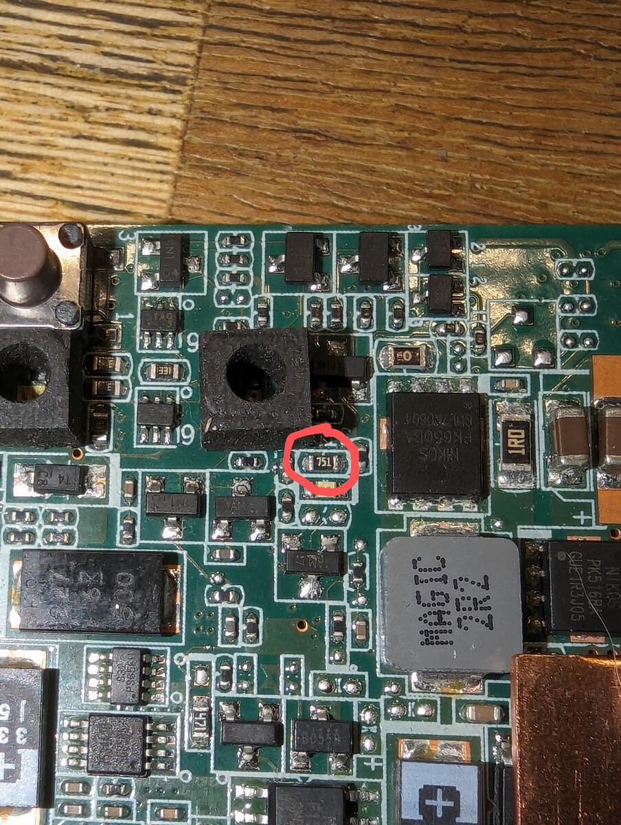

Nochmals hallo. Nachdem ich jetzt einige Zeit nichts gemacht hatte, habe
ich heute noch ein wenig gemessen und festgestellt, dass der
eingekreiste Widerstand in beide Richtungen gemessen 747 Ohm anzeigt.
Kann jemand bei der Identifizierung für Ersatz helfen?

Und? Soll doch ein 750Ohm sein. Das ist weniger als 1% Abweichung.

Okay, entspricht dem Wert auf dem Widerstand aber das hätte der Kollege
auch schreiben können. Nicht nachgedacht, dumm gelaufen hab ich raus
gelernt.

Und selbst wenn Du 123 Ohm gemessen hättest würde das überhaupt nichts
aussagen, weil der Widerstand in einer Schaltung steckt die Du nicht
kennst, die du aber immer mit misst.

Was ist mit dem 1R Widerstand passiert?
Da wurde doch gemessen, dass der keine 1R hat - wurde der dann
ausgetauscht?
Oder war das ein Messfehler?
> ausgetauscht?
Messfehler, wie geschrieben bin ich einfach mal zu blauäugig an die
Sache heran gegangen. Alle anderen Dinge werde ich in den nächsten Tagen
testen, wenn ich Zeit habe.
Die Bios Batterie habe ich nicht unter Last getestet.
zum Bios Reset, ich kenne es anhand von Jumpern verstellen aber das
hatte keinen brauchbare Effekt.
