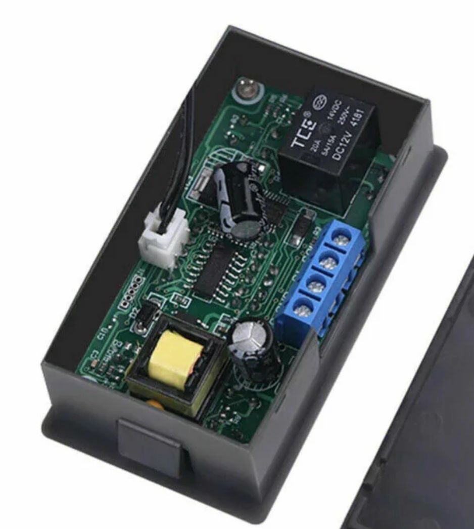

von Hadmut F. (hadmut)
https://de.aliexpress.com/item/1005005565231020.html
Die 240V variante nehmen. Relais hält etwa 2 jahre dauerbetrieb.

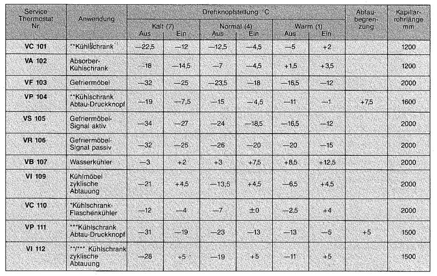

von Wolf17 (wolf17)
Ich kann keinen Trafo sehen, liegt da der Sensor auf Potential?
Joachim B. schrieb:
> 2-punktregelung reicht dicke, Hysterese nach Geschmack und Ruhebedürfnis
> so delta +-3K bis +-7K an der Meßstelle, damit wird sich kein
> Lebensmittel unwohl fühlen.
Beim Universal Servicethermostat Ranco VI109 für Kühlmöbel mit
zyklischer Abtauung der Verdampferplatte im Innenraum, ist die
Einschalttemperatur fest +4,5°C, die Abschalttemperatur einstellbar so
-6 bis -21°C.
Andere Typen siehe Bild.
Siehe bild. Potentialgetrennt. W3230 240V heisst das ding.

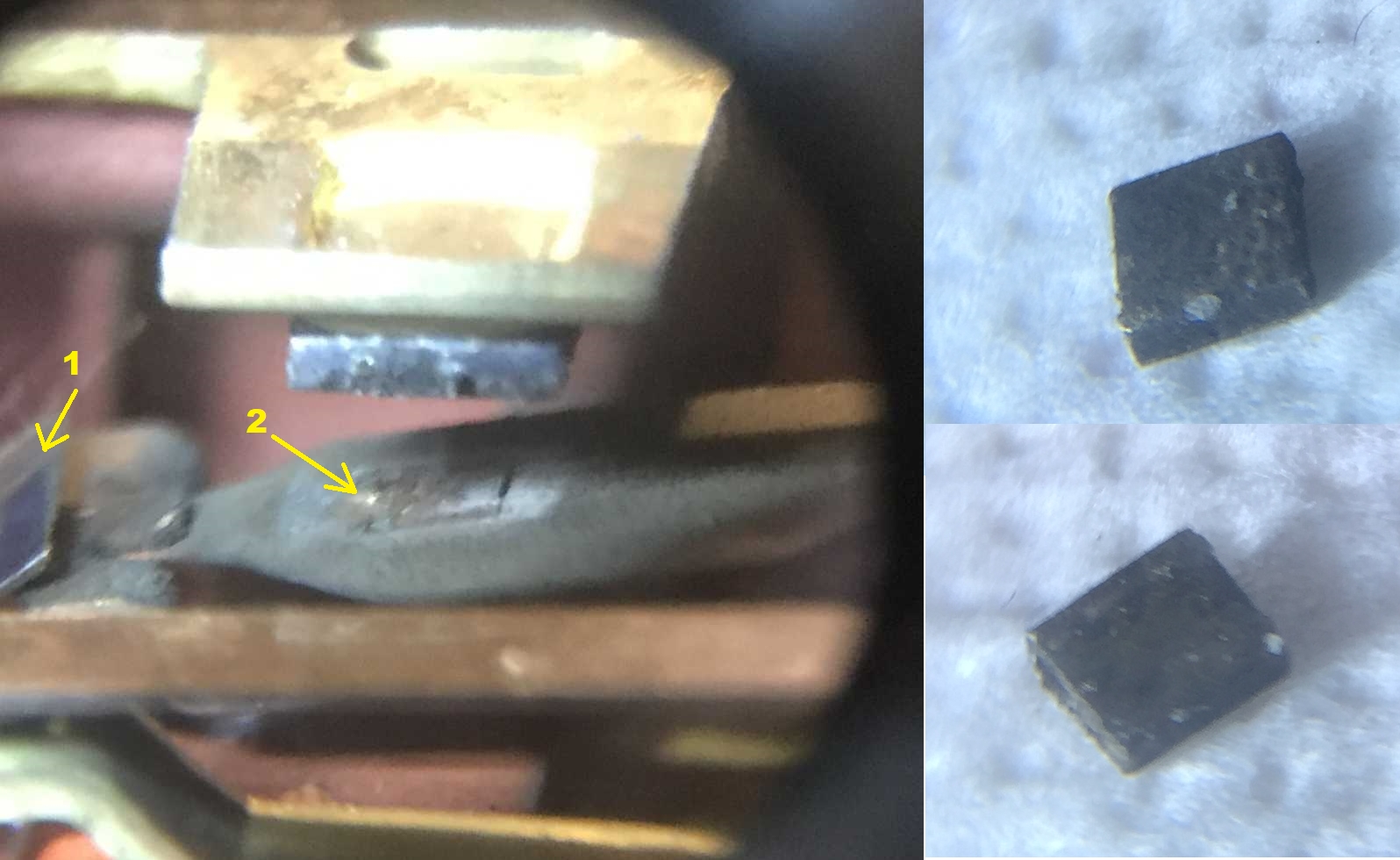

von Frank E. (ffje)
Zwischenbericht
Beim Ausbau des Thermostat fiel ein kleines (einstellige mm²)
Metallstück heraus. Den Thermostat habe ich dann mal zerlegt. Position1
zeigt einen Teil eines gebogenen Stahlfederblechstückes, es sorgt für
die Schnippschnappcharakteristik und erzeugt einen angesichts des zu
beherrschenden Einschaltstromes des Kompressors einigermaßen
lächerlichen Anpressdruck. An Position2 ist der helle Fleck ein letztes
Stück des Kupfer&xy-Metallstreifens, an dem das Kontaktmaterial nach der
Verklebung mit seinem Gegenüber noch haftete, sich aufrichtete und den
Kühlschrank so dauerlaufen ließ. Und das Kontaktmaterial oben die
Kontaktfläche, unten die Verbindung zum Kupfer&xy-Metallstreifen.
mfG  fE

von Frank E. (ffje)
von Loco M. (loco) am/um 16.07.2024 12:14
'...schon gespannt darauf, welches Netzteil...als "langlebige
Elektronik"'
AW: Die braucht nur ca. 0,13W, (MOC3062M-196063.pdf, Figure 4), PIC mit
IntOsci 31kHz, Low-I-LED, d.h.: 2 Stk. 230V-Micker-VA-Trafos prim. in
Reihe, MLCC...
aber, Geduld. Wie schon zu lesen, "El.-Mechanik = alles Mist", und eine
davon habe ich noch..., z.Zt. muss ich hier nur sh.o. virtuell
präsentieren
mfG  fE
