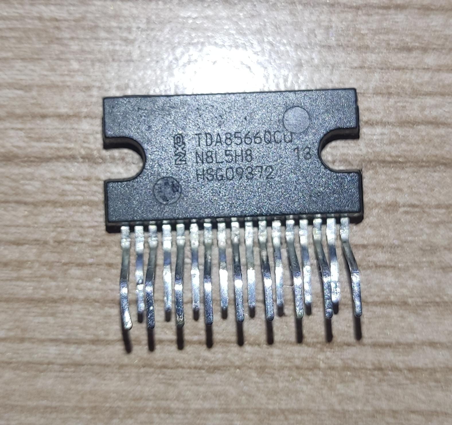

Hallo und Grüß Gott, kurz zur Vorgeschichte, während der Fahrt hatte ich einen Wassereinbruch in meinen Kofferraum, dieser hat meine Endstufe geflutet, was zu den abartigsten Geräuschen aus den Lautsprechern geführt hat. Endstufe ausgebaut, aufgeschraubt, gereinigt und wieder eingebaut. Dann lief auch alles tadellos, bis ich mal der Anlage etwas Leistung abverlangt habe, da war dann Ende und nichts ging mehr. Ich vermute jetzt, dass die Leistungsverstärker defekt sind, diese werden über recht starke Federn an einen massiven Alukühlkörper gedrückt, dazwischen liegen Wärmeleitpads .... wollte die erst noch tauschen ... sind nach 15 Jahren und jetzt nass sicher nicht besser geworden ... hab aber dann intelligenterweise gelassen. Daher meine Vermutung die Dinge hats jetzt dahin gerafft. Die Endstufe kostet ca. 300 € und bevor ich die ausgebe wollte ich mal meinen Lötkolben bemühen, auf dem IC steht: TDA8566Q N8L5H8 HSG09372 die Nummer finde ich gar nicht mehr, auch kein Datenblatt oder ähnliches. Zu TDA8566Q finde ich einiges an bestellbaren Teilen, aber die restlichen Ziffern sind alle anders und für mich nicht nachvollziehbar. Kann mir jemand vielleicht sagen was ich als Ersatz bestellen kann? Bzw. wofür die ganzen Nummern stehen?

TDA8566Q sollte passen. Die restlichen Zahlen sind oft das Herstellungsdatum + Ort und hier unwichtig
Schon den Spannungswandler mit Lastwiderständen auf einwandfreie Funktion geprüft?
H. H. schrieb: >> Spannungswandler > Es gibt da keinen. Tatsächlich, simple Brückenendstufen im 300€ Verstärker. Kann der was besonderes, oder wieso der hohe Preis? 12V Brückenenstufen sind ja nicht gerade für besondere Verzerrungsarmut bekannt, besonders, wenn unter Last nur 12V Versorgung ankommt. Markus R. schrieb: > hat meine Endstufe geflutet Dann bitte alle Lötstellen auf Korrosion überprüfen, am besten nachlöten. Wenn beide Kanäle gleichzeitig betroffen waren, muss es etwas gemeinsames sein. Vorrangig nach Masseführung und Versorgung schauen.

Markus R. schrieb: > aber die restlichen Ziffern sind alle anders Erschreckend, sind die Teile nicht am selben Tag am selben Ort hergestellt worden ? TDA8566Q ist die ganze Typennummer. Wolf17 schrieb: > simple Brückenendstufen im 300€ Verstärker. > Kann der was besonderes, oder wieso der hohe Preis Besonders wird die aufgedruckte Phantasieleistungsangabe sein, so 4 x 300W oder so. Für so viel Chuzpe im Schummeln muss schon etwas Unverfrorenheitsaufschlag sein.
Markus R. schrieb: > Ich vermute jetzt, dass die Leistungsverstärker defekt sind, diese Wieso vermuten? Messen wäre viel sinnvoller. > auf dem IC steht: > > TDA8566Q N8L5H8 HSG09372 > > die Nummer finde ich gar nicht mehr, auch kein Datenblatt oder > ähnliches. Zu TDA8566Q finde ich einiges an bestellbaren Teilen, Zu TDA8566Q gibts mehr als genug Datenblätter, sogar bei NXP.
Jens G. schrieb: > Zu TDA8566Q gibts mehr als genug Datenblätter, sogar bei NXP. Sogar hier im µC.net. Einfach mal auf die Typenbezeichnung klicken und tada...

DB ist von 2007, das Teil ist weder bei Mouser noch bei Digikey zu haben - würde deshalb von wirtschaftlichem Totalschaden ausgehen. Bei einer 40W Endstufe - also Autoradio - Klasse - auch kein sooo großer Verlust.

Die TDA8566 enthalten mehrere Schutzvorrichtungen gegen Zerstörung. So leicht gehen die üblicherweise nicht kaputt. Liegt am Betriebsart-Steuereingang (Pin 13 bei TDA8566Q) Vmode > 8,5 V an? Andernfalls liegt der Fehler in der Peripherie-Schaltung.
