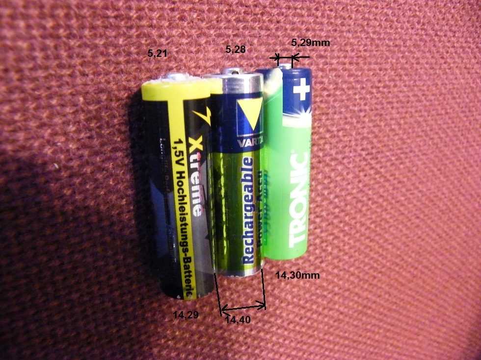

Hallo Leute, ich habe einen Minirasierer der für eine AAA-Zelle ausgelegt ist. Allerdings funktioniert er nur mit Primärzellen und nicht mit NiMH-Akkus. Gibt es eine Norm, die unterschiedliche Durchmesser des Pluspols für Primärzellen und Akkus vorschreibt?
Eine Norm kenne ich nicht. Bei Akkus ist der Pluspol oft flacher und hat einen größeren Durchmesser. Ich habe deswegen schon öfters an Batteriefächern herum geschnitzt.

Harald W. schrieb: > die unterschiedliche Durchmesser des Pluspols War die Frage. Die Maßhaltigkeit der Batterien/Akkus lässt leider manchmal zu wünschen übrig. Wenn das Batteriefach zu knapp dimensioniert wurde, ist Ärger vorprogrammiert. Spannung und nutzbare Kapazität sind weitere Kriterien. Allerdings erinnert mich Haralds Frage jetzt, mal Geräte wieder nach ausgelaufenen Batterien zu untersuchen.
H. H. schrieb: >> IEC 60086 > > AAA: max 3,8mm > AA: max 5,5mm Danke. Bei meinen Primärzellen/Akkus war der Durchmesserunterschied so gering, das er mir mit blossem Auge nie aufgefallen ist. Leider ist der Plus- anschluss bei meinem Gerät etwas versteckt, sodas er zum "Schnitzen" schlecht erreichbar ist. Ich werde vermutlich einen Lötpunkt auf den Pluspol meines Akkus setzen; dann sollte er passen. Trotz der etwas geringeren Spannung der NiMH-Akkus laufen Motore mit den Akkus oft besser, weil diese einen geringeren Innenwiderstand haben.
H. H. schrieb: >> IEC 60086 > AAA: max 3,8mm > AA: max 5,5mm Dazu bitte noch die Höhe, wie weit der Pluspol aus dem zylindrischen Akkukörper heraus ragt.
Manfred P. schrieb: > H. H. schrieb: >>> IEC 60086 >> AAA: max 3,8mm >> AA: max 5,5mm > > Dazu bitte noch die Höhe, wie weit der Pluspol aus dem zylindrischen > Akkukörper heraus ragt. Minimal 0,8mm bzw 1,0mm.
