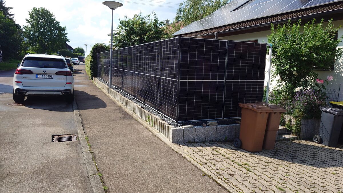

Wir beabsichtigen an der Grundstücksgrenze einen PV-Zaun aufzustellen Das Ganze soll ordentlich laufen . mit Ausnahmegenehmigung / Befreiung vom gültigen Bebauungsplan (max Höhe der Einfriedung) Wir hoffen hier aktuell auf § 2 EEG 2023 Der Gemeinderat hat jetzt sein Einvernehmen verneint Hauptbegründung: Gefahr für Passanten - die PV-Panele könnten zu heiss werden Das Ganze wird vermutlich auf eine Klage hinaus laufen Ich suche schon mal Argumente - kennt zufällig jemand Berechnungen hierzu? Ich würde jetzt max 1000W Strahlungsleistung je m² ansetzen - die Oberfläche entsprechend dem Winkel umrechnen, 20% für Wirkungsgrad anziehen - aber letztendlich strahlt so ein "schwarzer Körper" ja auch wieder Energie ab Wie heiß können PV-Panele in dem Fall wirklich werden? Installationsort wäre Süddeutschland

Heinz R. schrieb: > Der Gemeinderat hat jetzt sein Einvernehmen verneint > > Hauptbegründung: > Gefahr für Passanten - die PV-Panele könnten zu heiss werden Das kann er tatsächlich. Aber nur, wenn er die technischen Daten deiner Paneele hat, die du verwenden möchtest. Andernfalls wäre dies unverhältnismäßig und nicht dem Stand der Technik entsprechende Entscheidung.

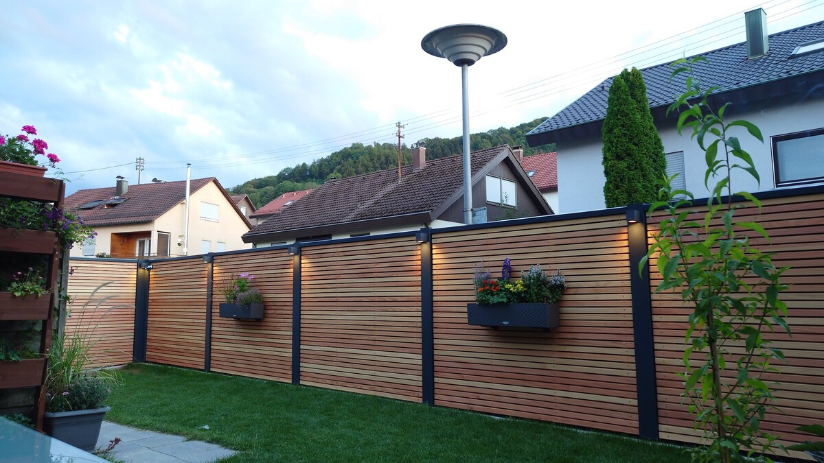

Hier kann man sehen, wie so etwas aussehen könnte: https://www.merkur.de/lokales/muenchen-lk/hohenbrunn-ort28822/gas-strom-sonne-verfahren-photovoltaik-pv-anlage-solar-bayern-spanien-energie-krise-91695848.html
Heinz R. schrieb: > Hauptbegründung: > Gefahr für Passanten - die PV-Panele könnten zu heiss werden Dann muss aber in der Gemeinde auch durchgesetzt werden, daß schwarz lackierte Kraftfahrzeuge nur überdacht abgestellt werden dürfen und niemals auf öffentlichem Straßenland.

Der Anwalt sagt: "zu heiss" ist eine Annahme der Verwaltung. Eine Annahme (Vermutung, Schätzung, ...) ist nicht ausreichend für die Ablehnung des Vorhabens. Aber, die Genehmigungsbehörde kann einen Nachweis dafür verlangen, dass eine "gefährliche" Tepmeratur nicht überschritten wird. Diese Temperatur muss von der Genehmigungsbehörde beziffert und begründet werden. Da im Heizungsbau Vorlauftemperaturen bis 70°C zulässig sind, dürften diese nicht als gefählich eingestuft werden.

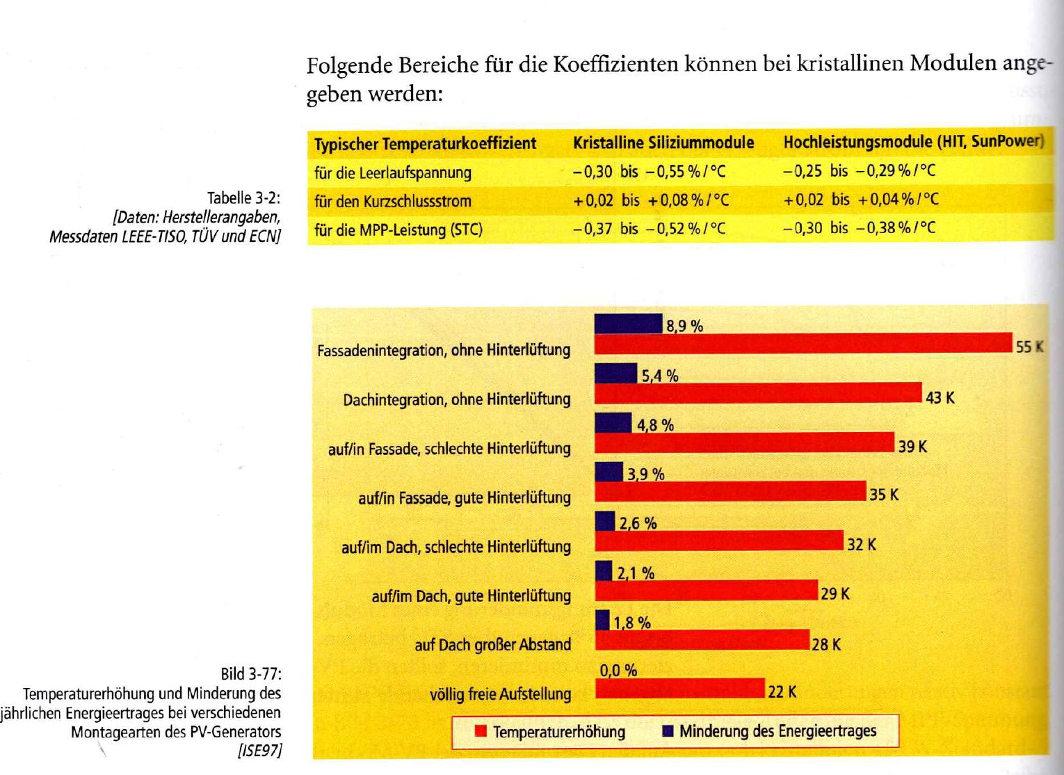

ich habe jetzt tatsächlich aus anderer Quelle was zu den Temperaturen bekommen sind dann wohl bei freier Aufstellung 22K Temperaturerhöhung - lächerlich....
PV-Module sollten auf jeden Fall leicht austauschbar sein, da sie im Gegensatz zu einem üblichen Zaunfeld in wenigen Jahren blind oder kaputt sind.
Heinz R. schrieb: > sind dann wohl bei freier Aufstellung 22K Temperaturerhöhung - > lächerlich.... Du kannst noch ein Gebläse hinbauen, dann wäre es noch weniger. Aber die Umgebung, also das Makroklima bleibt dort unerträglich, weil dort die Wärme sich staut, Die Panele lassen keine Luft durch und die Abwärme kommt noch hinzu. Dabei ist es eigentlich egal eine bestimmte Luftmenge 22K wärmer wird oder die doppelte Lunftmenge nur 11K erwärmt wird im Nahbereich. Du willst nicht nur ein paar Panele an vorhandenen Zaun bauen, Du willst dort eine hohe Mauer mit Panelen hinsetzen. Das sind ganz andere Dimensionen. Und schön wird das sicherlich nicht aussehen. Aber was interessiert Dich das Ortsbild. Für Tiere, wie Fledermäuse, Vögel und Insekten ist so etwas auch störend. Sind denn schon beide Dachseiten und die Garage/Carport mit Solarpanelen bestückt?
