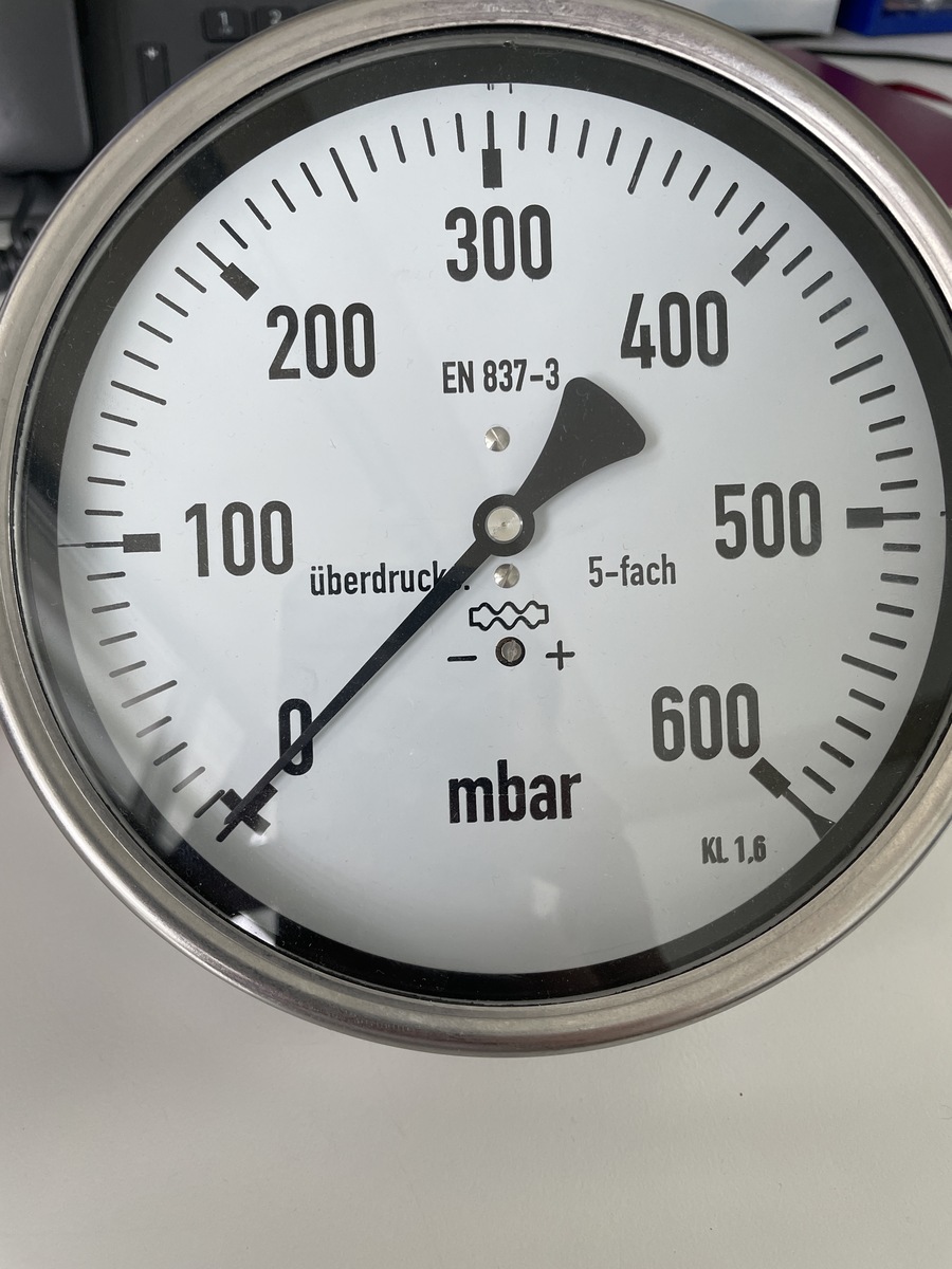

Hallo, ich besitze folgendes Manometer (s. Bild). Wie man sieht, steht auf dem Zifferblatt "überdrucks. 5-fach". Was genau bedeutet dieser Text? Zeigt das Messgerät bei Überdruck den 5-fachen Wert an? Zeigt es immer den 5-fachen Wert an? Ist es nur für Überdruck geeignet? Ich finde es nicht sehr intuitiv. Besten Dank L.A.
Vielleicht "Überdrucksicher bis zum 5-fachen Skalenendwert"? Ich habe keine Ahnung von Druck - Bei mir ist die Luft raus...

Das ist ein Balgenmanometer. Wenn man da auch nur einmal zu viel Druck draufgibt (also hier 3.000 mbar) verformt sich der Balgen unrettbar, daher der wichtige Hinweis.
