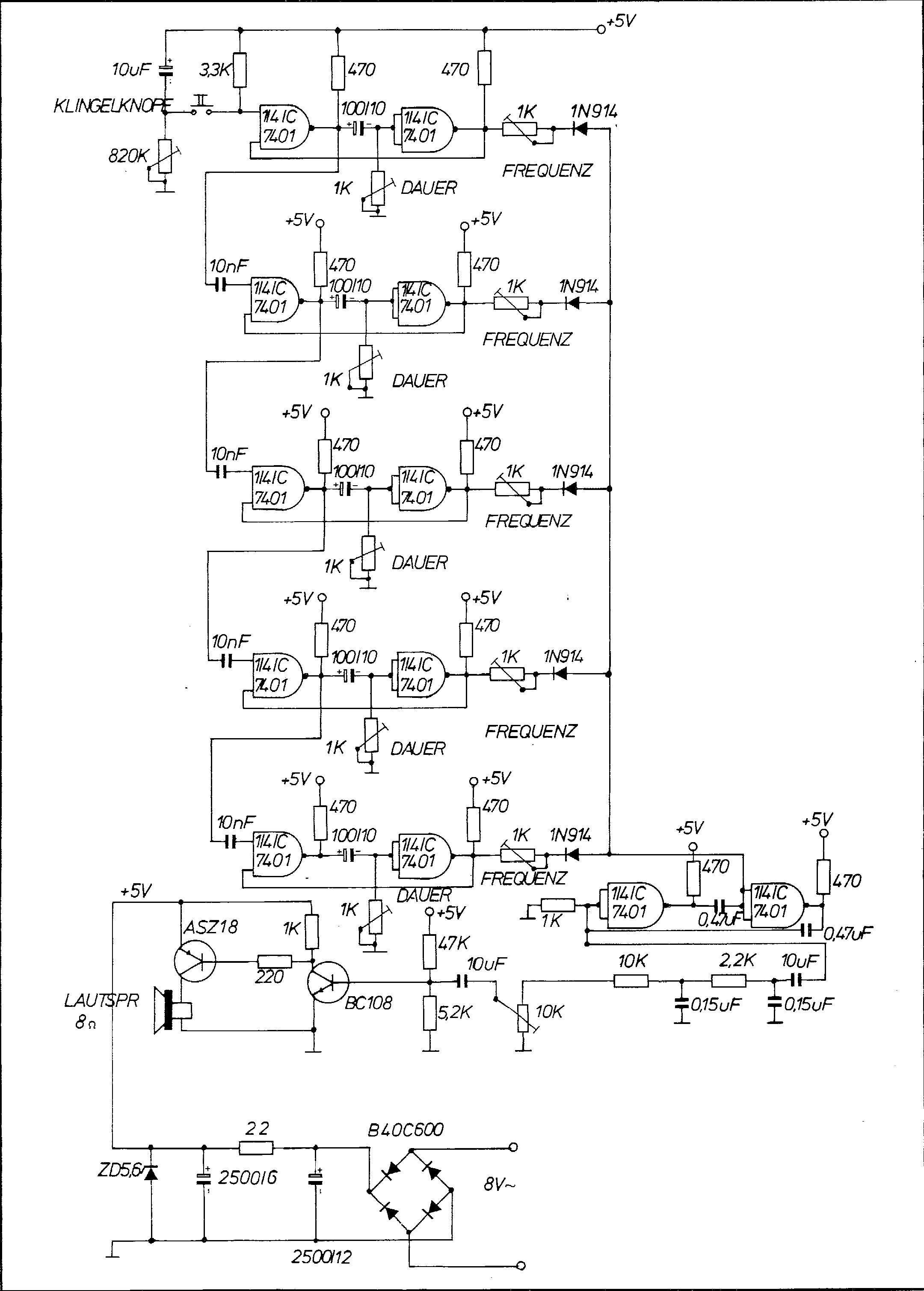

hat jemand zufällig einen passenden Schaltplan oder kennt sich mit der
analogen Nachbildung von Gong-Klängen aus?
Bisher finde ich nur diese Seite dazu:
https://www.drummachines.de/beatboxer/service/serv2.htm
Dabei ist mir dieses Schaltbild aufgefallen:
https://www.drummachines.de/beatboxer/service/bilder/hihats.gif
Für die Hüllkurve könnte es brauchbar sein, wenn man sie auf mehrere
Sekunden Ausklingzeit hochschraubt.
An "noise in" müsste dann wahrscheinlich eine Art metallisches Rauschen
eingespeist werden. Außerdem sollte der LC-Kreis im Gegensatz zu einem
Becken oder einer Hihat eine tiefere Resonanzfrequenz besitzen.
Sind das brauchbare Ansätze?

Gerade ein Gong braucht schon einiges, wenn man ihn analog nachbilden
will. So 2-3 x (VCO + VCA + Hüllkurve) wird man dazu schon brauchen.
Deswegen arbeiten entsprechende IC (Türklingel, z.B. SAB600) eigentlich
immer digital mit gesampleten Tönen.

Najaaaa - kommt halt drauf an, wie du dir den Klang so vorstellst. Die
Schaltungen aus deinen Links erinnern mich stark an das Buch
"Musikelektronik. Elektronische Schlagzeuge, Sound-Orgeln,
Glockenspiele, Metronome selbstgebaut" von Helmuth Tünker - war so vor
50 Jahren Stand der Technik...
Heute wuerd' ich eher ausm www ein Sample von z.b. dem Wandel &
Goltermann F55 Schulgong nehmen und das in einen µC / EEPROM meiner Wahl
stopfen.

Das muss ja nicht unbedingt verkehrt sein. Für die Oszillatoren kann man
ja z.B. halbwegs moderne Digital-ICs einsetzen und diese eventuell über
ExOr-Gatter mischen.
Prima wäre, wenn man wüsste, in welchem Frequenzverhältnis die
gemischten Oszillatoren gut klingen. In einem der Links habe ich 440Hz,
550Hz und 660Hz gesehen. Das wären dann Naturtöne von 110Hz. Ob da drei
autonome (gegeneinander leicht verstimmte) Oszillatoren besser sind oder
ob man die drei Frequenzen lieber präzise aus einem Stammoszillator
runterteilen sollte?

Dafuer braucht es schon richtige Vierquadrantenmultiplizierer.
Und nicht nur einen. Der metallische Gongklang resultiert aus
Oberwellen mit gebrochen rationalen Verhaeltnissen zur Grundfrequenz.
In einem Synthesizer erzeugt man die am einfachsten(!), mit einer
FM-Modulation eines Oszillators mit einem 2. Oszillator.
Die Modulation braucht fuer einen sanften Ausklang auch noch eine
extra Huellkurve.
Lad dir mal einen FM7 runter! :)
Damit kannst du probieren, an welchen Knoepfen du drehen musst.

von Artur (Gast)
Hab auch noch eine Schaltung gefunden.
Vieleicht passt das.
von Enrico E. (pussy_brauser)
Ohne Hörprobe kann man am Schaltplan schon erkennen, dass die Rechtecke
zwar durch einen Tiefpass zweiter Ordnung halbwegs zum Sinus umgewandelt
werden, aber danach durch den BC108 und den ASZ18, die beide im
C-Betrieb arbeiten, wieder zum kreischenden Rechteck gemacht werden.
Eine Audioendstufe im B-Betrieb ist hier sinnvoller.
...und die Beschriftung sollte noch geändert werden:
Dauer = Frequenz
Frequenz = Lautstärke

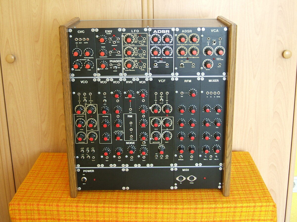

von Mani W. (e-doc)
Thomas B. schrieb:
> Erinnert mich irgendwie an den Formant.
Klar, den habe ich gebaut und habe ich heute noch...
Auch die Baubücher dazu...
Sorry, ist ein altes Bild, der Synth steht im Moment etwas im
Abseits...

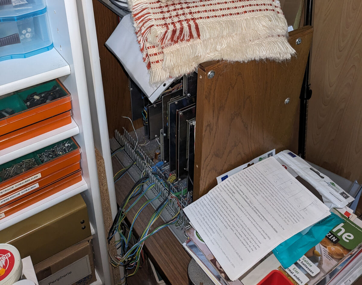

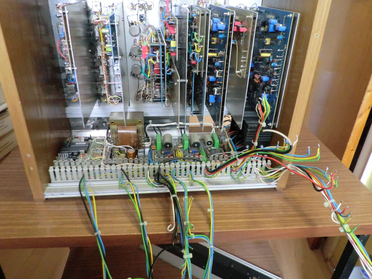

Da muss ich etwas ausholen...
Vor 8 Jahren wollte ich den Formant wieder flott machen und habe alle
Potis getauscht. Die alten setzten aus und die Achsen gingen schwer. Ich
habe 170€ investiert, alle ersetzt. Dann musste ich unvorhergesehen ins
Krankenhaus und habe mich wegen meiner chronischen Erkrankung nicht
wieder erholt. Seitdem steht der Formant mit offener Rückwand und
herunterhängenden Kabeln an derselben Stelle.
Vor einigen Monaten drehte ich mal an den Potis und alle gehen wieder
schwer. Ich gehe auch davon aus, dass die mittlerweile bis zur
Unbrauchbarkeit verschmutzt sind, da ich ja die Rückwand nicht wieder
drauf geschraubt habe. Aus Kostengründen hatte ich damals halt die
billigsten genommen.

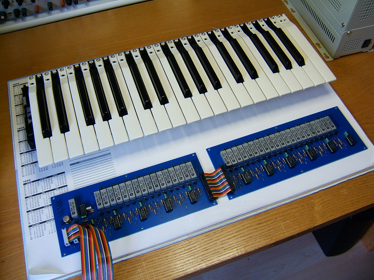

Im Anhang Fotos von 2016. Das dritte Foto ist die Tastaturmatrix, die
ich schon in den 1990ern gebaut habe, die wollte ich in dem Zuge gleich
mit einbauen. Die funktionierte damals nicht und ich dachte, dass ich
einen Konstruktionsfehler gemacht hätte. Ich hatte mir damals keinen
Schaltplan erstellt und die ausgedachte Schaltung aus dem Kopf ins
Layoutprogramm gezeichnet. Nur eine ganz grobe Skizze hatte ich mir
gemacht.
Vor ein paar Jahren nahm ich mir die Platine nochmal vor und tatsächlich
hatte ich zwei Leiterbahnen vertauscht. Außerdem waren durch
Herstellungsfehler einige Leiterbahnen unterbrochen, so dass die Relais
wegen offenen CMOS-Eingängen die wildesten Sachen machten. Jetzt
funktioniert sie aber. In dem Zuge habe ich dann auch gleich den
Schaltplan gezeichnet.
