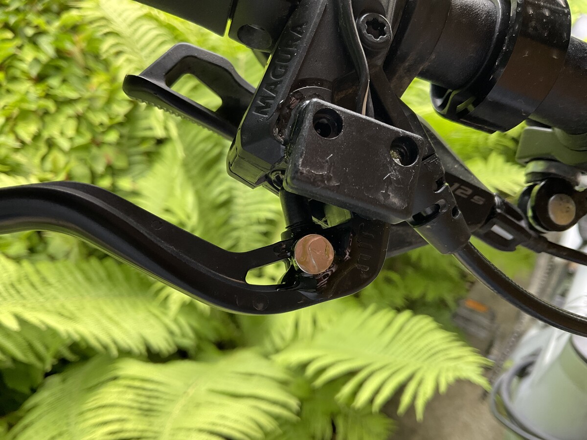

Ich hab mir ein Bremslicht an mein Pedelec gebaut. Schalten wollte ich
mit einem Reedkontakt. Die bei A. gekauften RRelais waren leider
Schrott, die habe ich deßhalb nicht verwendet. Zufällig hab ich aber
gerade einen Kettler Ergometer verschrottet und aus diesem ein Teil
ausgebaut welches m.E. ein Reedrelais ist (saß an der Schwungscheibe,
vermtl wg Drehzahlmessung).
Erstmal gemessen mit Ohmmeter und Magnet, hat funktioniert. Dann am
Fahrrad angebaut, siehe Bild. Hab durch verschieben des Bauteils so
eingestellt daß die Schaltschwellen sauber mit Ein-Ausschaltreserve
funktionieren. Ging auch alles super.
Aber: Wenn das Ding länger (paar Stunden) nicht geschaltet wird und ich
die Spannungsversorgung (12V vom Boschmotor) einschalte, hat das Relais
Durchgang, d.h. das Bremslicht leuchtet obwohl der Bremshebel in
Grundstellung ist. Das bleibt so bis ca nach einer halben Stund das
Relais wieder sauber funktioniert.
Was könnte das für eine Ursache haben?
Grüße Klaus

Was passiert denn, wenn Du testweise mal den Magnet ganz entfernst
(falls das noch geht).
Ich könnte mir vorstellen, dass der Magnet noch zu dicht am Reedkontakt
ist.
Wenn das äussere Magnetfeld ganz fehlt, sollte ja nichts passieren.
Der Kontakt muss sich ja offenbar wieder schliessen, währen das Fahrrad
abgestellt ist.
Ich würde jetzt ein gut hörbaren Durchgangsprüfer an den Reedkontakt
anschliessen, und warten bis der nach Zeit "X" plötzlich Alarm macht.
Das muss ja (Deiner Beschreibung nach) irgendwann passieren, nachdem das
Fahrrad abgestellt wurde.
Einen zufälligen thermischen Effekt (Magnetfeld wird bei Abkühlung
stärker) würde ich auch nicht ausschliessen.

von Teo D. (teoderix)
Klaus schrieb:
> Neodymmagneten
So ein Reed-Relais ist nur für eine max. Feldstärke geeignet, darüber
hinaus magnetisieren sich die Zungen -> Relais kaputt.
Schaltet es sich WIRKLICH von selbst ein, oder bleibt es beim Abschalten
einfach nur hängen?
Reagiert es auf leichtes Klopfen?
von Dietrich L. (dietrichl)
Klaus schrieb:
> Vielleicht ist das Ding was ich aus dem
> Ergometer ausgebaut habe irgend was spezielles.
Es gibt auch bistabile Reedrelais. Da muss man das Magnetfeld jeweils
umpolen, wenn man ein- oder auschalten will:
https://standexelectronics.com/de/produkte/bistabile-reed-schalter/
Vielleicht ist dein Relais so eins. Oder es ist aus anderen Gründen
etwas vormagnetisiert worden und zum Ausschalten ist das Feld des
Magneten immer noch zu groß.

von Klaus (cato)
Danke Teo,Ludger und Dietrich für eure Antworten.
Ich konnte den Effekt jetzt mal näher beleuchten. Rad stand über Nacht,
nach Einschalten der Spannungsversorgung war das Licht aus, Relais
schaltet sich also nicht von selbst ein sondern bleibt hängen, da das
Licht nach einmaligem Betätigen vom Bremshebel nicht mehr ausging.
Klopfen auf das Relais half nichts. Hab dann versucht mit einem Magneten
das Relais wieder zum Ausschalten zu bewegen, ohne Erfolg. Dann fiel mir
mein Entmagnetisierkästchen ein das ich vor kurzem gekauft habe. Damit
konnte ich das Relais zum Abfallen bewegen. Hing dann aber gleich wieder
nach Betätigen der Bremse. Mehrmals probiert, der Effekt scheint kleiner
zu werden, konnte dann auch durch Klopfen das Relais zum Abfallen
bewegen. Auf jeden Fall ist es so dass der Effekt bei normalem Gebrauch
wohl kleiner wird, da beim Fahren keinerlei Schaltfehler auftreten. Nur
wenn das Rad länger steht tritt der Effekt auf.
Werde das jetzt mal ein paar Tage beobachten, wenn der Effekt nicht
weggeht bau ich den bestellten Reedschalter ein.
Grüße umnd danke, Klaus
von Kurt A. (hobbyst)
Magnetfeld zu stark. Denn ein Reedrelais hat eine Hysterse. Nimm ein
schwächeres Magnet. Bei zu starkem Magnet werden die Schaltzungen des
Reedrelais vom Magnetfeld vormagnetisiert. Dadurch wird das Reedrelais
bistabil. Durch mehrmaliges betätigen des Bremshebels, werden die
Schaltzungen wieder entmagnetisiert und es funktioniert wieder normal.

von Klaus (cato)
So, um den Beitrag abzuschliessen:
Ich hab das eingebaute Reedrelais durch das bestellte ersetzt. Ergebnis
leider nicht so dolle, geht zwar besser, aber ab und zu hängt der
Kontakt einfach.
Ich probiere es jetzt, wie Kurt vorgeschlagen hat, mit einem schwächeren
Magneten. Wenn es klappt, gut, wenn nicht werde ich entweder irgendwann
einen mech. Schalter einbauen oder damit leben.
Nochmal danke an alle.
Gruß Klaus
von Stefan M. (derwisch)
Hat das Bremslicht evtl. einen Elko mit etlichen µF parallel?
Dann würde beim bremsen (Einschaltmoment) ein kurzeitiger "fetter"
Ladestrom in den Elko fließen und der Reedkontakt wird überlastet =
Kontaktzungen kleben fest.

> MOSFET?
Danke, aber das soll auch einfach funktionieren.
von Niklas G. (erlkoenig) Benutzerseite
Ich denke mal das wäre damit ziemlich simpel machbar, braucht nichtmal
nen Spannungsregler. Dafür auch schön robust je nach MOSFET...
