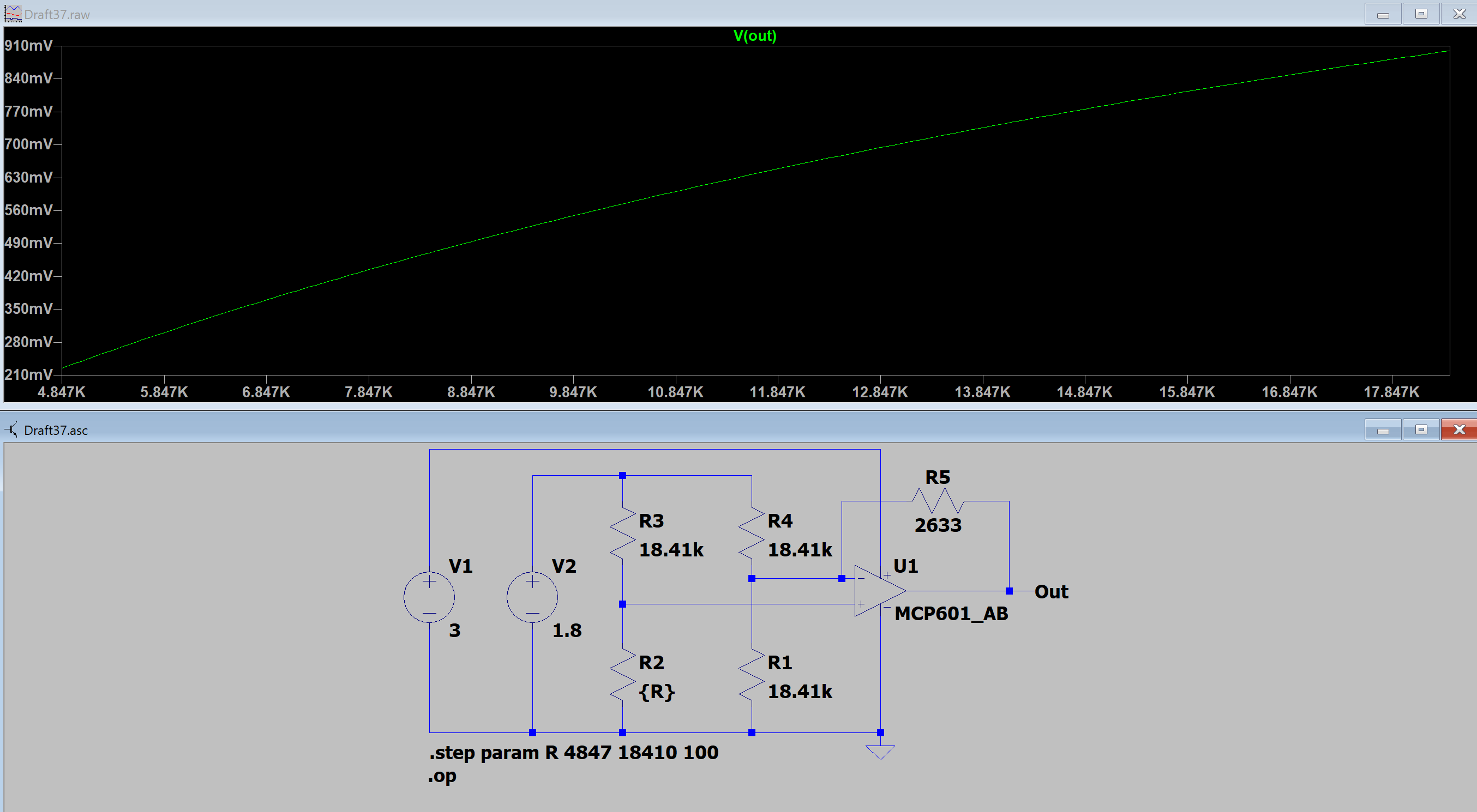

Hallo zusammen, ich habe einen LiIon Lader basierend auf dem ST L6924D. Dieser hat zur Temperaturüberwachung des Akkus eine 1,8V Referenzspannung und einen Temperatur-Eingang TH. TH möchte zwischen 225mV und 900mV liegen. 10k NTC mit Beta=3435 im Akku auf GND(fest verbaut, nicht änderbar), Spannungsteiler an die Referenz, fertig. Naja nicht ganz. Will man den Akku zwischen 10-45°C laden, kommt man auf NTC-Werte von 18k410 und 4k847. Meine Auffassung war, das kriegt man mit Anpassen des oberen Widerstands und eventuell einem parallelen zum NTC schon hin, dass man die zwei Grenzen(10°C 900mV, 45°C 225mV) erwischt. gerechnet, mit Excel herumprobiert und schließlich in C ge-brute-forced, aber ich komme nicht nah genug hin. Nähestes war so die Region 800mV/300mV, das heißt dann aber gleich -10°C bis 65°C oder so. Wie könnte man da noch Tricksen? Parallel, in Reihe, beides? Wie findet man das raus, berechnet es? Lineares Gleichungssystem für die zwei Punkte und die zwei Variablen R_oben und R_parallel? Wäre über Tips dankbar. Gruß, Klappferrit.

Klapp F. schrieb: > Wie könnte man da noch Tricksen? Parallel, in Reihe, beides? Wie findet > man das raus, berechnet es? Lineares Gleichungssystem für die zwei > Punkte und die zwei Variablen R_oben und R_parallel? Wäre über Tips > dankbar. Passiv gar nicht. Nicht mal mit Stromquelle statt dem Spannungsteiler auf 1.8V. Am einfachsten wäre wohl ein R2R-Opamp mit ca. 1.8-facher Verstärkung und Messbrücke mit 18.41k bzw. NTC.

Danke für eure Antworten, Gleichungssystem habe ich auch ausgerechnet, kam aber auch auf 39475,01Ohm und -34499,7Ohm. Auch nach zweimal nachrechnen wurds nicht besser. Puuh, doch nicht alles verlernt. Anpassen meiner Temperaturgrenzen ist nicht möglich, das Akku-Datenblatt sagt nein. Etwas Toleranz kann man allerdings vertragen. Mit Konstantstromquelle von 50µA komme ich bei 4k5 und 18k raus, dann wäre ich bei 10,5°C bis 47°C, das wird wohl die Lösung werden. Ladestrom ist maximal 300mA, Übergangswiderstände der GND-Leitung von Lade-IC bis Akku-NTC ist rund 50mOhm, also ja, da werdens auch noch ein paar Grad Offset werden.
Klapp F. schrieb: > Mit Konstantstromquelle von 50µA komme ich bei 4k5 und 18k raus, dann > wäre ich bei 10,5°C bis 47°C, das wird wohl die Lösung werden. Ich würde da eher verstärken. Etwa wie im Screenshot.

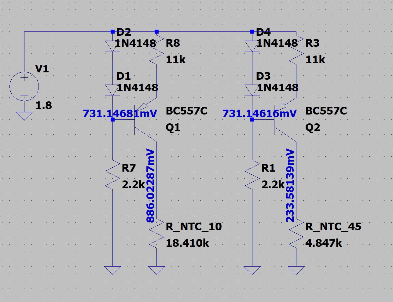

in einfacher aber weniger präzise geht auch sowas hier
Lucky schrieb: > in einfacher aber weniger präzise geht auch sowas hier sollte eigentlich nur ein Bild werden, aber die Vorschau hat nicht funktioniert und nach 3 Versuchen waren dann die Bilder 3 mal drin, in bearbeiten gehts löschen aber auch nicht mehr
Lucky schrieb: > in > bearbeiten gehts löschen aber auch nicht mehr Das hat mit Ada zu tun. Also nicht die Programmiersprache, sondern mit Lady Lovelace herself. Ungefähr zu ihrer Zeit ist die Forensoftware entstanden.
Lucky schrieb: > in einfacher aber weniger präzise geht auch sowas hier daran dachte ich auch, aber die 4148 als Referenz is da recht ungenau, die ist ja selbst ein super Temperatursensor. Stephan schrieb: > Ich würde da eher verstärken. Etwa wie im Screenshot. Sehr gute Idee, aufgebaut, funktioniert perfekt, Danke! An eine Brücke hatte ich gar nicht gedacht(du hattest es zwar schon früher geschrieben, aber ich hatte es überlesen...). Einen Opamp hatte ich auf der Leiterplatte eh übrig, passt perfekt.
