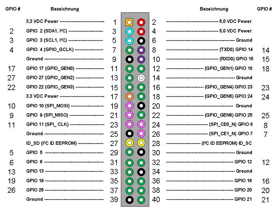

von Thomas (db8nr)
Auf dem Rapi ist eine Sicherung für die 5V-Stromversorgung und ein
DC/DC-Wandler (5 auf 3.3V).
Auf Pin 1 müssen 3.3V und auf Pin 2 müssen 5V sein.

von Thomas (db8nr)
Messe mal die Spannung an Pin 1 (am 40-pol-Connector).
Dort müssen 3.3V sein und wenn dort 5V sind ist der DC/DC-Wandler
kaputt.
Wenn dann dort 5V sein sollte:
Klemme die 5V ab und speise 3.3V am Pin 1 (am 40-pol-Connector) -
eventuell ist der Processor noch ok und mur der Wandler kaputt.
