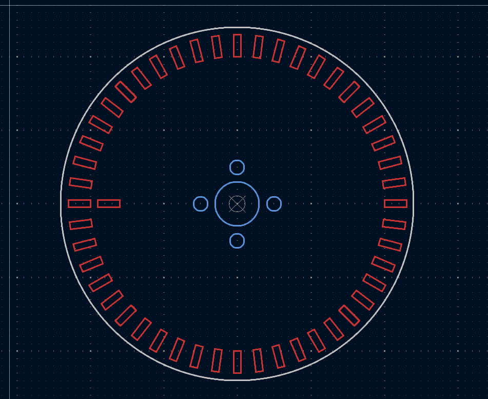

Ich habe heute in der Mittagspause mit diesen Dingen gespielt. Das
Polare Anordnen habe ich wohl ausprobiert. Leider kränkelt es daran, daß
es zwar das macht, aber das Konstrukt nicht winkelgerecht mit dreht.
Danach ist zwar das selektierte Objekt verschoben, aber die
Eigenposition ist immer noch wie vor dem Verschieben. Drehen lassen sich
nur Footprints, aber nicht selektierte Layout Primitive.

Ich suchte übrigens akribisch nach einer Einstellung, die die
Leiterbahnen im Editor auf solide Darstellung umschalten würde. Diese
Vielen Doppelinien geben mir Augenermüdung. Bis jetzt entdeckte ich
diesbezüglich noch nichts. Auch hätte ich lieber solide Pad und Via
Darstellung.
Also die Standardeinstellung bevor man wild herumclickt.
So akribisch kanns nicht gewesen sein.
Ich nutze NIE die Umrissdarstellung und habe 30sek gebraucht die
Schalter zu finden.
Wenn Du im Zeichnungsmodus nicht alles auf 'skizzieren' gestellt hättest
wäre es die solide Darstellung.
Kicad bietet Dir wohl zu viele Möglichkeiten.
Gewöhne Dir auch bitte an Kicad Version und OS zu nennen.
Es entwickelt sich schnell und wenn man auf einer steinalten Version
hockt, helfen einem aktuelle Hinweise manchmal wenig.

Ich leider nicht. Bin alles in den PCB Editor Einstellungen
durchgegangen.

Gerhard O. schrieb:
> OK, dann werfe ich Dir schon mal den Fehdehandschuh zu;-)
> Im Anhang ist ein vor mir erstelltes Encoder Rad, das ich als PCB Symbol
> in Protel in unter 5 Minuten erstellt, zum späteren Fräsen auf meinem
> CNC System.
Also ich hab 4min gebraucht... hab aber etwas mit den Funktionen spielen
müssen, weil ich solche sachen eigentlich nicht in KiCad konstruiere.
Der "Trick" ist: Recht-Click auf das Element, dann "Aus Auswahl
erzeugen" und dann die Array Funktion. Die kann kreisförmig Anordnen und
die Objekte auch entsprechend drehen.
Export in 3 DXF/HPGL/... Files und der Text am Silkscreen sollte in der
letzten Minute drinnen sein :)
Wie gesagt, ich mach' sowas für gewöhnlich in Freecad...dort bekomm' ich
dann auch gleich den GCode raus (oder DXF für den Laser)... Die
Path-Workbench ist für meine Bedürfnisse meistens Mittel der Wahl... ich
habe aber auch EstlCam ... je nach Mondphase eher das Eine oder das
Andere :)
73

Moin Hans,
Danke für Deinen Hinweis und daß Du den "Fehdehandschuh" aufgenommen
hast. Bin beeindruckt, daß es Dir so gut gelang. Jetzt bin ich
gezwungen, meine Wort zu halten und dass ich sie nun essen muß und mich
in diesem Thread nie wieder blicken lasse - ade, schönes Forum:-)
Dein Bildschirmfoto sieht sehr gut gelungen aus. Und daß es so schnell
ging, gibt Hoffnung, daß auch ich von mir beherrschbar wäre.
Ich habe mir gestern vor dem Schlafengehen noch die einschlägigen KiCad
Handbücher durchgesehen und fand Einige Fragen meinerseits beantwortet.
Allerdings die Skript Sachen jagen mich da eher weg. Das ist
herausfordernd...
Jedenfalls beginne ich einen anderen Eindruck von den Möglichkeiten in
KiCad zu bekommen.
Gruß,
Gerhard
