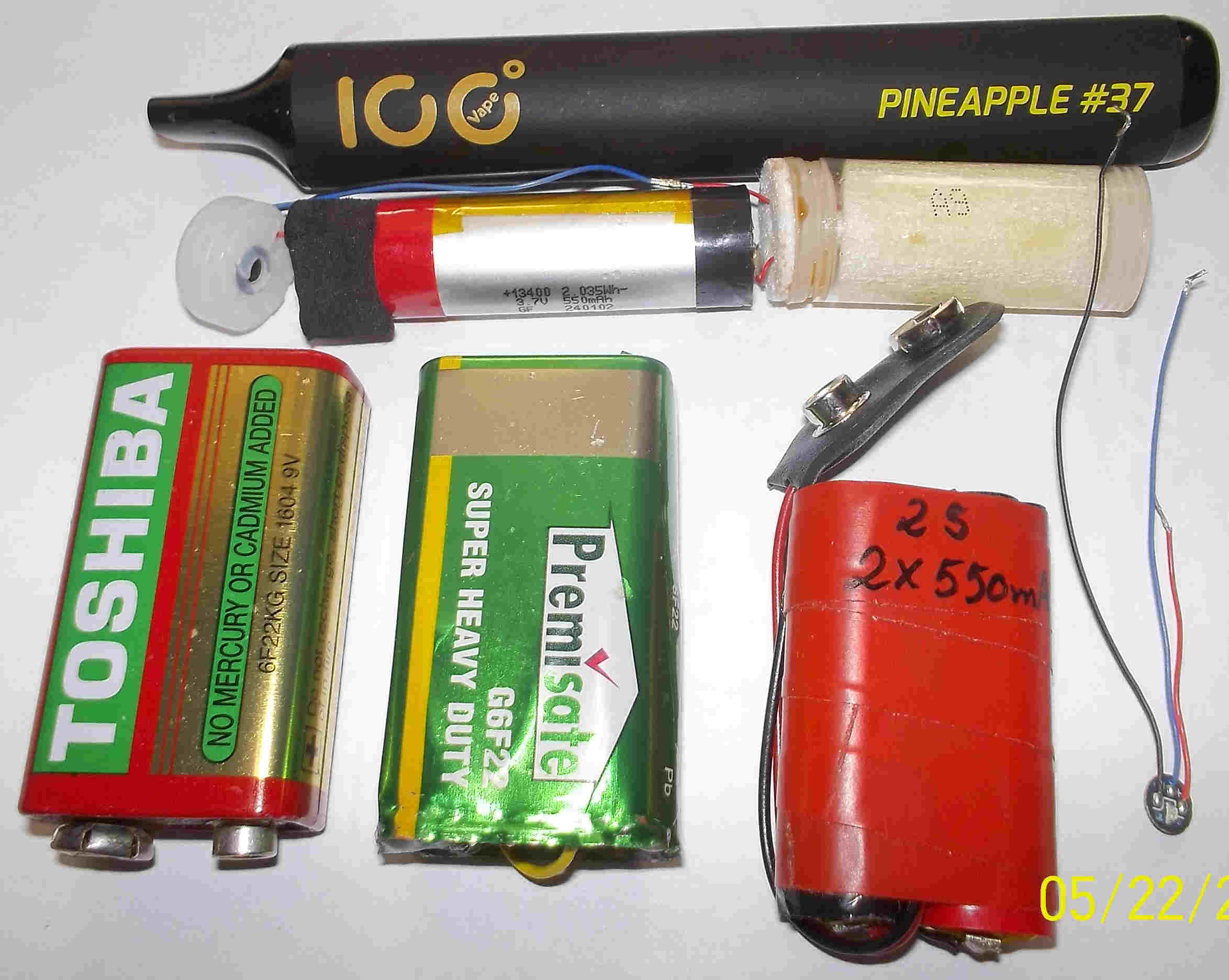

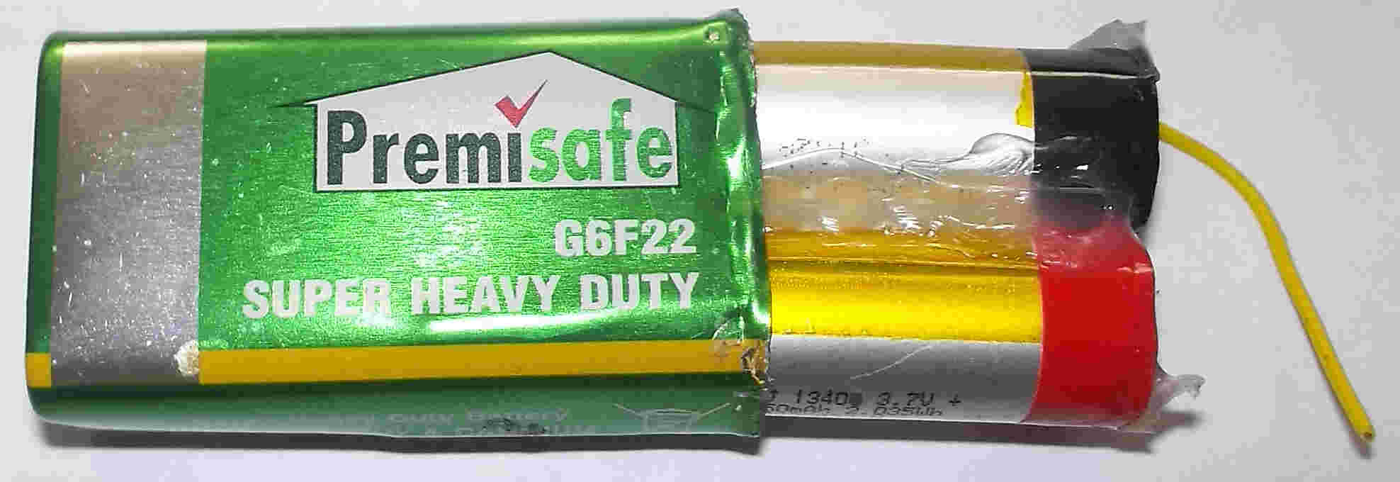

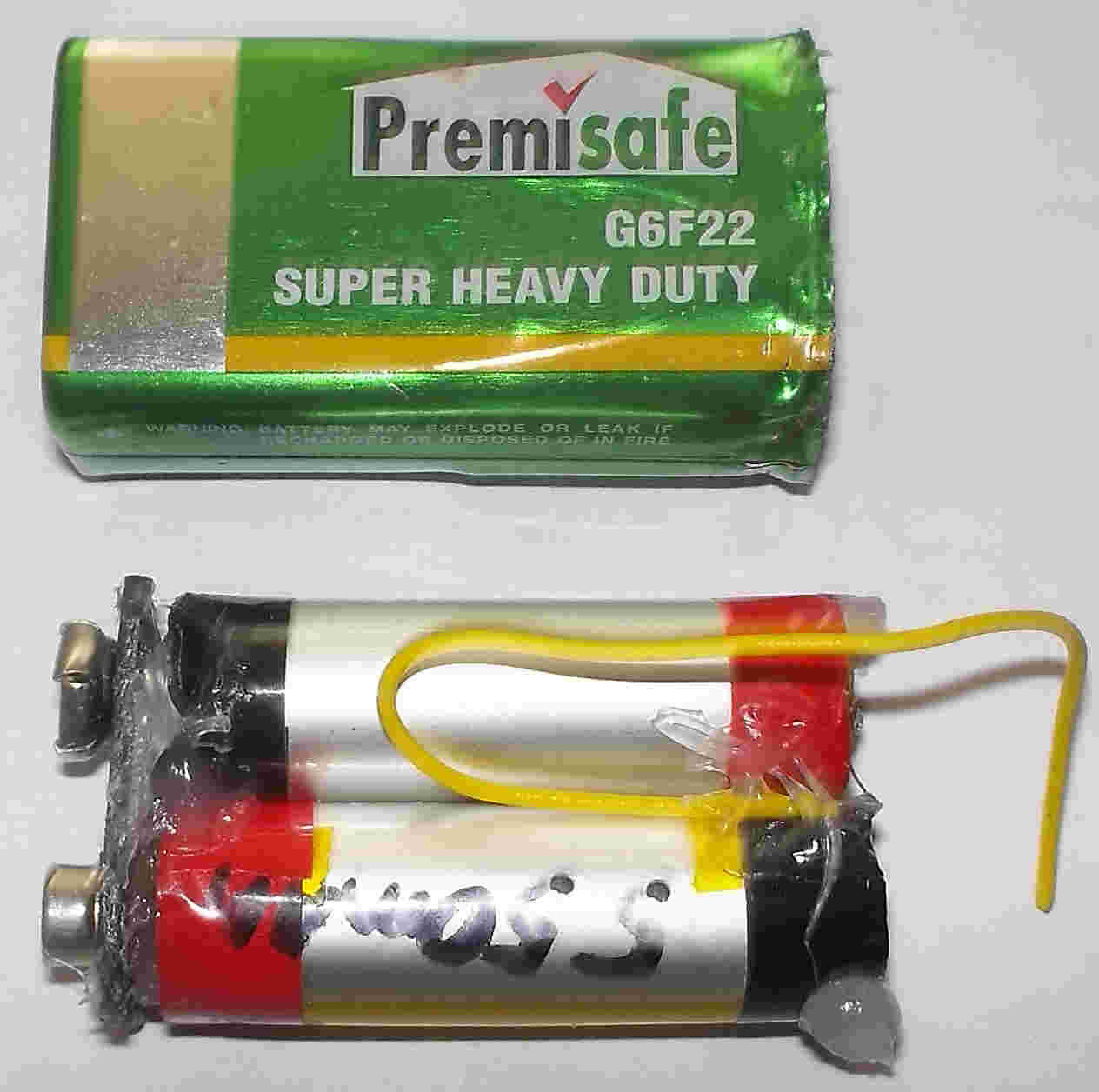

Hallo Herbert. Ich baue mir die selbst, aus ausgedienten eZigaretten. Jede Zigarette liefert einen (meist 550mAh-Akku), und das dazu passende Ladegerät. Zwei der Akkus in Reihe haben nominal 7,4Volt, maximal 8,4V und minimal ca. 6V. Das deckt sich mit den Spannungen eines 6-Zellen 9V NiXX-Blockakku. Geladen werden die Akkus nacheinander ausserhalb des Gerätes das sie versorgen (bei mir meist Messgeräte). Elektronik im Akku nimmt nur Platz weg, den man besser für Akkuvolumen nutzt. Da die LiPos einen geringeren Innenwiderstand haben als die 9V-Batterie, verbaue ich noch für jeden der beiden Akkus eine Sicherung, die bei Kurzschluss durchbrennt und gewechselt werden kann. Die Bilder zeigen so eine Zigarette mit Innenleben, eine 9Volt-Batterie zum Größenvergleich, einen Akku im Batteriegehäuse, einen Akku ohne Gehäuse und einen Ladecontroller. Tom
Tom A. schrieb: > Die Bilder zeigen so eine Zigarette mit Innenleben, eine 9Volt-Batterie > zum Größenvergleich, einen Akku im Batteriegehäuse, einen Akku ohne > Gehäuse und einen Ladecontroller. Hallo Tom! Das mit dem Schaltregler habe ich im Net gelesen. Die sollen geladen 9,2 V haben. Besagte Akkus haben3,7V x2 wären das 7,4V aber keine 9V. Wie werden da die gemessenen 9,2V daraus ohne solchen? Internet halt? Irgendwas stimmt da nicht. Scheinen wohl die typischen chinesischen Märchen zu sein die es bei den "Specs" öfter zu geben scheint. https://www.youtube.com/watch?v=0adcgEPBJFI Habe ich mir gerade reingezogen und jetzt bin ich schlauer. Von wegen 9,2V...gerade mal 8,4 Volt. Ich überlege mir was anderes. Wie die auf Schaltregler kommen...ich muss da noch mal graben ob ich das nochmal finde. Danke dir und viel Spaß noch beim basteln.

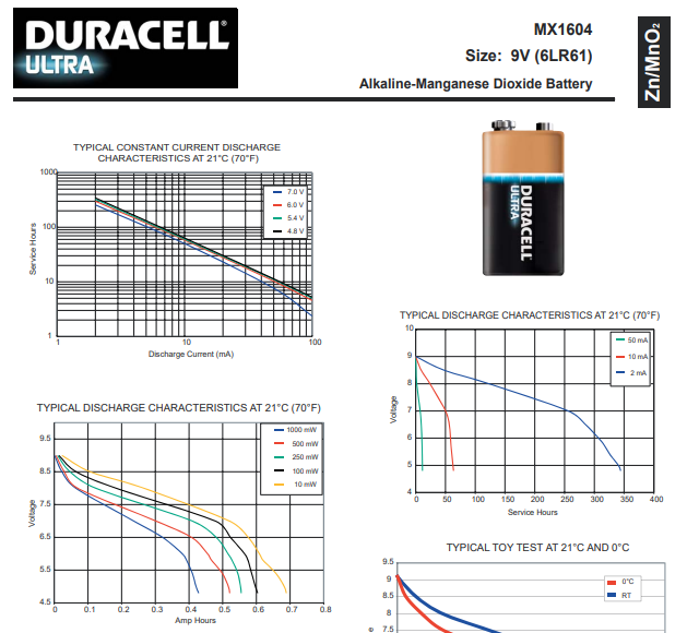

Die erste und irreführendste Lüge der Chinesen ist die Angabe der Nennspannung mit 9V. Daraus ergeben sich dann die Fehlinterpretationen im weiteren, auch bezüglich eines Schaltreglers. Bei einer Sorte wird bei den Bewertungen von 9,2V. gesprochen, was wohl entweder mit Schaltregler ist oder einfach gelogen. Es ist eine Frechheit 9V drauf zu schreiben wenn nur 2 Zellen a.3,7 V verbaut sind. Selbst vollgeladen mit 8,4V laufen die Akkus nicht überall. Die Chinesen sind neben den Russen die größten Märchen Erzähler. Der geizige deutsche Bastler lässt sich aber nicht beirren und kauft und kauft und kauft. Mir wird schon eine Lösung einfallen die günstiger als Alkaline ist und wo ich ohne Chinas Lügen hinkomme.
Herbert Z. schrieb: > Es ist eine Frechheit 9V drauf zu schreiben wenn nur 2 Zellen a.3,7 V > verbaut sind. Selbst vollgeladen mit 8,4V laufen die Akkus nicht > überall. Was redest du denn da? Hast du dir schon mal die Entladekurve einer 9V-Alkaline-Batterie angesehen? Die ist viel schlechter als die der Akkus über die du dich aufregst, siehe Anhang. Geräte, die mit "9V-Batterien" arbeiten, müssen bis mindestens 6V zuverlässig funktionieren. Wenn dein KHV mit 8,4V nicht mehr läuft, dann hau den in die Tonne.
Arno R. schrieb: > Hast du dir schon mal die Entladekurve einer > 9V-Alkaline-Batterie angesehen? Ja, habe ich und da sehe ich nichts überraschendes. Auf meiner Alkaline steht 9V drauf. Tatsächlich messe ich 9,58V. Der Lügenakku aus China verspricht 9V hat aber nur vollgeladen 8,4V. Warum schreibt man da nicht 8,4V drauf? Warum dann auch noch gelogene Messergebnisse (9,2V) bei den Bewertungen zb. Amaz**? Natürlich geht mein Verstärker auch mit +- 8,4V. warum soll er nicht gehen? Muss halt die Potis weiter aufdrehen. Die angegebene Kapazität stimmt auch nicht, bezieht sich auf die beiden verbauten Packs aber nicht auf die reale Abgabeleistung bei konstantem Strom zb. 0,1A. Alles ziemlich geschönt, oder gelogen wie ich zusagen pflege.
Bearbeitet durch User
Herbert Z. schrieb: > Auf meiner Alkaline > steht 9V drauf. Tatsächlich messe ich 9,58V. Ja, die ersten 3 Minuten ... Sieh dir nochmals die gezeigten Kurven an. > Der Lügenakku aus China > verspricht 9V hat aber nur vollgeladen 8,4V. Die er aber länger hält als deine Alkaline.
