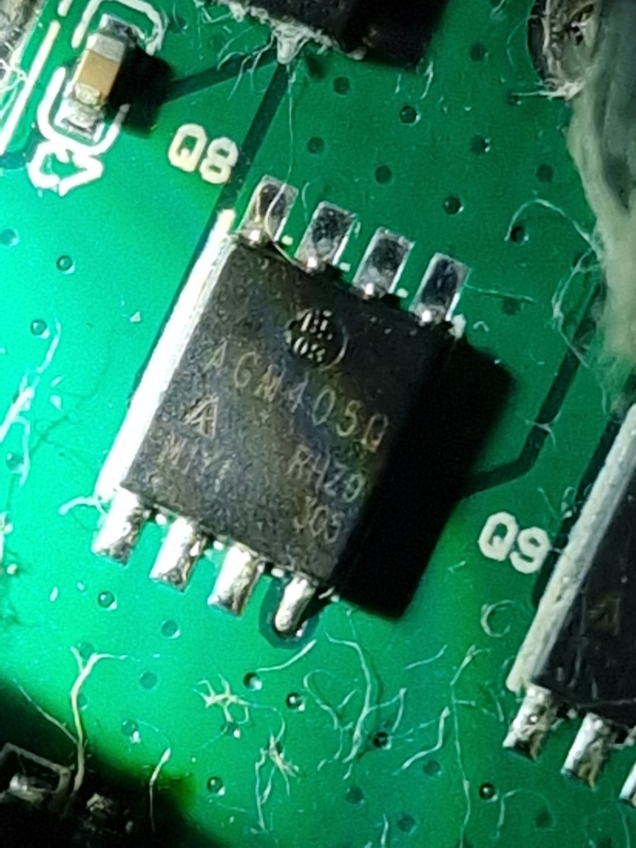

Moin, ich hoffe, das ist das richtige Forum dafür. Ich suche ein Ersatzteil für ein defektes Ladegerät für Werkzeugakkus. Ich kann es leider nicht mit Bildersuche und Aufschrift finden und bin darüber hinaus Laie, was solche Teile angeht. Weiß jemand was das sein könnte, ob man genau das finden kann, oder ob es eine Alternative gibt? vielen Dank Matthias
Warum denkst du, dass du dieses Bauteil austauschen solltest?
Monk schrieb: > Warum denkst du, dass du dieses Bauteil austauschen solltest? Warum denkst du, dass deine dümmliche Nachfrage weiterhilft? Ist es wirklich so schwer mal klar und direkt zu fragen? Die Frage "Wie hast du festgestellt, dass dieses Teil defekt ist?" wäre jawohl deutlich zielführender.
J. T. schrieb: > Wie hast du festgestellt, dass dieses Teil defekt ist? Das hat er vielleicht gar nicht festgestellt, und deswegen habe ich anders gefragt.

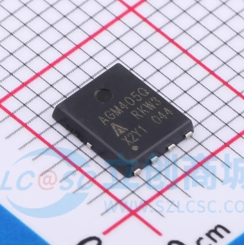

Ähnlich in den Leistungsdaten (leicht schlechter bei den Widerstandswerten) ist MVMFS6H848NL Bei Mouser erhältlich: https://www.mouser.de/datasheet/2/308/1/NVMFS6H848NL_D-2319643.pdf

Wolfgang R. schrieb: > Ähnlich in den Leistungsdaten (leicht schlechter bei den > Widerstandswerten) ist MVMFS6H848NL Hab ich irgendwas übersehen, dass es für den Ersatzteilvorschlag eine negative Bewertung gibt?
Wolfgang R. schrieb: > Wolfgang R. schrieb: >> Ähnlich in den Leistungsdaten (leicht schlechter bei den >> Widerstandswerten) ist MVMFS6H848NL > > Hab ich irgendwas übersehen, dass es für den Ersatzteilvorschlag eine > negative Bewertung gibt? Naja, Ciss und Qg sind halt deutlich größer.
Kommt halt drauf an, ob's drauf ankommt... kann ich so natürlich nicht bewerten. Das Original ist wohl nur in China erhältlich...
Das defekte Teil hat nach einem Knall ein Loch in der Mitte. ;) Das auf dem Foto ist baugleich, ebenso die Beschriftung, nur halt besser zu erkennen. ;)

Matthias schrieb: > Das defekte Teil hat nach einem Knall ein Loch in der Mitte. Ich befürchte, das wird Gründe an anderer Stelle haben...
Ja. der Knall kam von den beiden Kondensatoren, die explodiert sind, nachdem ich einen Werkzeugakku verpolt angeschlossen hatte. Die sind aber leicht wiederzufinden. Deswegen muss ich euch nicht bemühen :) Das ist ein 30€ Adapter für Makitaakkus mit USBC PD Aus und Eingang. Ich will als Übungen versuchen das zu reparieren.

Wolfgang R. schrieb: > Kommt halt drauf an, ob's drauf ankommt... kann ich so natürlich nicht > bewerten. Das Original ist wohl nur in China erhältlich... Danke! Ich habe das Q für eine 0 gehalten und darum nicht gefunden. bei Aliexpress habe ich eines gefu den, jedoch ist der Rest der Beschriftung anders. Ob das passt? die Maße müssten gehen. Nur der Preis ist happig.:(
tu ich auch nicht :D die wollen 6€ und 3€ Versand. eilt ja nicht, ich suche weiter. Aber Danke schonmal für die gute Hilfe :)
