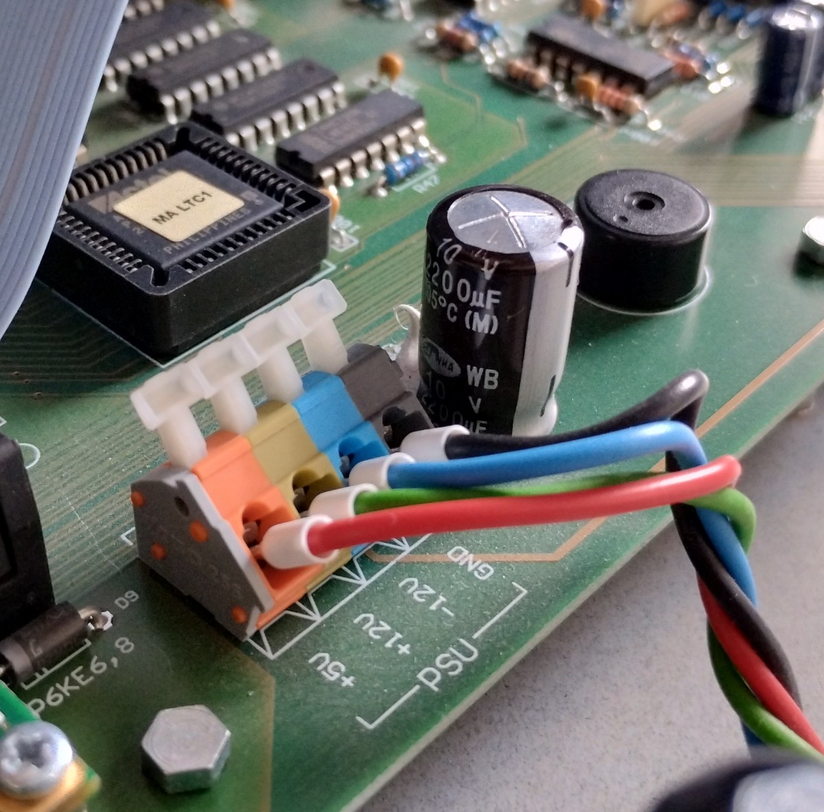

Moin, hat jemand von euch im Raum Kiel einen 2.200uF-Elko zur Hand? Ich frage mal bevor ich eine Reicheltbestellung auslöse.... Volmur
Der hat aber einen recht niedrigen ESR. Ein Feld/Wald/Wiesen-Elko tuts da nicht.
Moin, woran erkennst DU das mit dem ESR? Ich habe tatsächlich gerade nur nach den Eckdaten Spannung, Kapazität und Temperatur gesucht. besten Dank im Voraus, Volmur
Das Foto ist ja wirklich "hilfreich", man erkennt ja nicht mal die Temp.Klasse von dem Teil. Die Umax Betrieb ist 10V, und lt. der PlatinenBeschriftung ist der für die 5V zuständig? Die beiden anderen 12V-Schienen sind wohl i.O., weil man dazu nichts sehen kann. Mit einem besseren Foto wird vllt. auch klarer was wirklich nötig ist, zu dem was verbaut wurde, das NT liefert "glatten" Strom oder ist kein SNT? Und da drin gibt es keine Probleme? Die Baugruppe ist doch schon sicher älter als 10 Jahre. PS Reichelt wäre dabei aber vllt. weinger zu empfehlen als Lieferant, die kosten zu viel und diese Woche bekommt man den sicher auch nicht mehr geliefert. PS_2, 10V ist aber auch schon wieder ein utopisch alter Wert, 6,3V oder 16V wären aktuelle Normwerte, die 10V-Version qwird von Reichelt angeboten, den Lieferanten den ich im Auge hatte hatw eder 6,3 noch 10 noch 16V Exemplare

Moin, danke für die Beteiligung. Ja, die Baugruppe ist alt (2008) und ja, die 5V-Schiene auf dem Board macht Probleme. Ein Schaltnetzteil versorgt das Board mit Spannungen. Beim Floppyzugriff stürzt das Board ab. Ich besorg mal einen Low ESR Panasonic Elko mit der passenden Spezifikation. besten Dank, Volmur

Ich hätte noch zwei ältere 2200µF/25V mit einem Rastermaß von 7,5 mm, Durchmesser von 16 mm und einer Höhe von 25 mm herumliegen. Aber ich kann mich nicht daran erinnern, ob ich sie damals als Low-ESR-Elkos eingekauft habe, aber vermutlich sind es Standardtypen.
Andreas S. schrieb: > zwei ältere 2200µF/25V Vielleicht hilft ein Bild weiter. Manchmal geht es auch mit einem Standardtypen, aber das geht dann nicht lange gut. Wenn es nur ein paar Minuten mit Rad zu fahren wäre, könnte der TO es damit probieren. Bei längeren Strecken dürften die Fahrtkosten nicht mehr mit den Versandkosten mithalten können. Oder Du machst für Kieler Bastler eine Sammelbestellung.
Moin, hab grade noch mal nachgemessen: Durchmesser ca. 12,5mm Höhe ca. 20mm Rastermaß 5mm Hab nun welche bei eBay bestellt, dürfte die schnellste Lösung sein: https://www.ebay.de/itm/182636655444 besten Dank an alle, Volmur

Volker schrieb: > woran erkennst DU das mit dem ESR? https://www.mikrocontroller.net/attachment/338902/SAMWHA_WB.pdf

Andreas S. schrieb: > Ich mache normalerweise keine Geschäfte mit Privatkunden, und schon gar > nicht als Elektronikladen. Im diesem konkreten Fall hätte ich den > Kondensator vermutlich einfach verschenkt. Moin, das ist in der Tat eine noble Haltung, und hätte ich die bestellung nicht schon ausgelöst wäre ich auch einfach mal in die Schauenburger Strasse geradelt. Für die, die es interessiert: es geht um dieses Gerät: https://www.malighting.com/de/produktarchiv/produkt/grandma-micro-120304/ Das Problem mit dem Gerät wird hier dikutiert: https://paforum.de/forum/index.php?thread/140840-grandma-micro-st%C3%BCrzt-bei-floppyzugriff-ab/ Volmur
Volker schrieb: > Für die, die es interessiert: es geht um dieses Gerät: Ein Foto vom Netzteil oder noch dazu dem Typenschild und noch mehr von der Platine wäre auch nicht sooo schlecht gewesen? Was hält dich eigentlich davon ab, dort mal beim Anderas S noch vorher vorbeizufahren, um das ErsatzTeil eher zu bekommen? Die Einhaltung von PlanAblaufvorgaben? Aber wie ich nun wieder oben lese sind die vom Andreas nicht die wirklich richtigen Typen, aber testweise wäre das mal was? Was ist mit dem Absturz der Konsole eigentlich gemeint, dass eine SW-Anwendung abschmiert?
