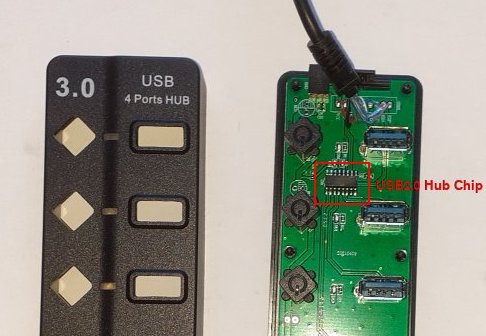

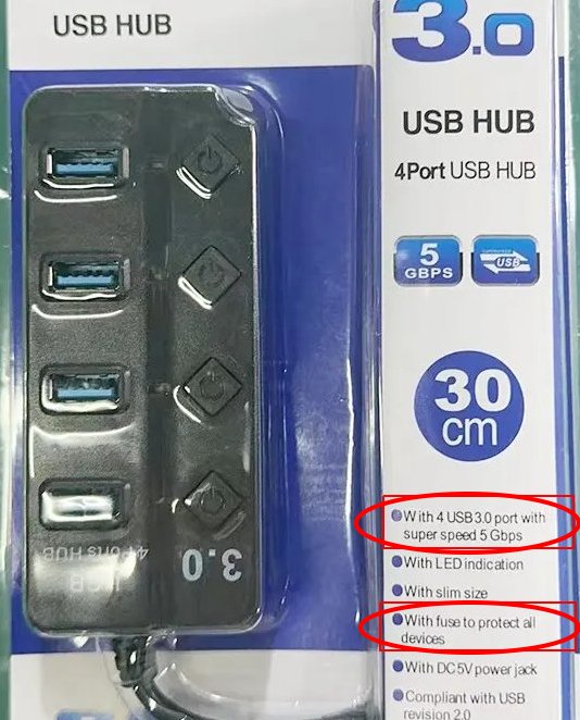

Achtung, nur dort kaufen, wo du den Hub ohne Probleme zurückschicken kannst. Meine Erfahrung ist, dass speziell bei diesen Produkten sehr viel gelogen und betrogen wird. Viele sogenannte USB3 Hubs haben nur einen Port direkt über das Eingangskabel (ohne Hub-Chip dazwischen) als USB3 angebunden, und die übrigen Ports unterstützen dann nur USB2. Bin da schon mehrfach reingefallen, und leider sieht man es dem Produkt von aussen nicht an. Manchmal sind vielleicht auch die Verkäufer die Betrogenen, wenn schon der Hersteller lügt wie gedruckt (siehe Bilder). Es gibt keine 4 USB3 Ports, und natürlich auch keine Fuse.
Loco M. schrieb: > und die übrigen Ports unterstützen dann nur USB2 Spielt aber an einem TV mit Bitraten um 15 MBit/s eher nicht so die große Rolle.

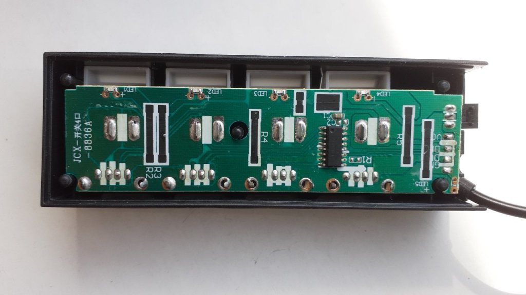

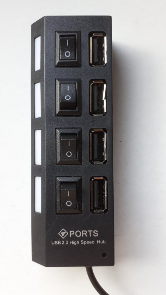

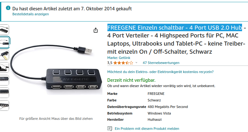

Hatte 2017 mit einem USB2-Hub auch schlechte Erfahrungen gemacht (Bild). Wollte den Scanner abschalten weil im Standby 2 Watt !
Nummer E. schrieb: > Hatte 2017 mit einem USB2-Hub auch schlechte Erfahrungen gemacht (Bild). Ja, auch bei den USB2 Hubs kann man sich nicht darauf verlassen, dass man das bekommt was beworben wurde. In meinem Fundus gibt es noch einen sogenannten USB2 Hub mit einem MW7211A als Hub-Chip, und dieser Chip kann maximal Full Speed (= 12 Mbit/s). Bei mir wird inzwischen jeder neue USB Hub geöffnet und angeschaut.
