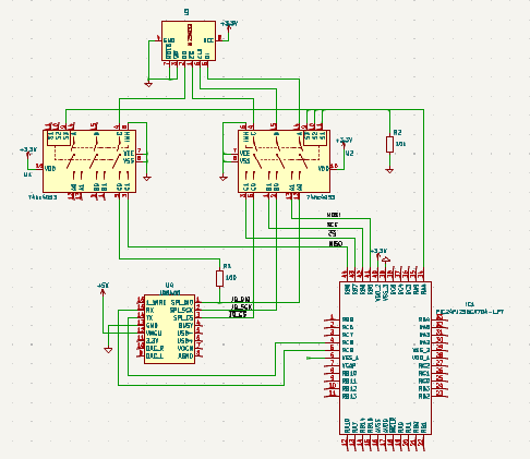

von Thomas E. (Firma: privat) (iseldur)
Ich habe mal einen Entwurf eines Schaltbildes gezeichnet. Es sind nur
die Komponenten drauf auf die es ankommt, alles andere habe ich zur
Vereinfachung weggelassen.(Auch die Abblockkondensatoren)
Da der JQ8400 nur 3 PIN SPI hat, habe ich das Design mit dem 100 Ohm
Widerstand vom JQ8400 Board erstmal übernommen.
Der 10k Widerstand ist nur dazu da, um beim Einschalten einen
definierten Zustand herzustellen.
von Vanye R. (vanye_rijan)
> Meine Frage ist nun, gibt es eine einfachere Lösung als 2 Mux/Demux
> Chips wie den 74HC4053 zu nehmen?
1. Du hast zugriff auf die Firmaware und kannst du anpassen.
   Faellt also wohl weg.
2. Du hast zugriff auf die Resetleitung des Moduls und kannst denn
   in Reset halten. Dann sollte er seine Leitungen zum Flash auch
   hochomig haben.
3. Deine Loesung mit dem umschalten aller Signale.
4. Logicgatter! Den Datenausgang vom Flash kannst du ja problemlos
   an beide Controller anschliessen. Was anderes sind die anderen
   Leitungen. Schau dir den Ruhepegel an und ueberlege dir wie
   du die mit einem And/Nand/Nor Gatter verknueppern kannst.
   Du musst dann den Player nur in einen Modus bringen wo du weisst
   das er gerade nicht zugreift und kannst dann einfach drauf zugreifen.
Vanye
von Hannes J. (Firma: _⌨_) (pnuebergang)
Fassen wir mal zusammen: Zwei Master an einem SPI-Bus, und über einen
der Master (JQ8400) hast du keine Kontrolle.
D.h. die Master können gegenseitig die Datenübertragung stören. Das
Ganze ist nicht in erster Linie ein Hardware-Problem, sondern ein
Steuerungs-/Timing-Problem und damit ein deinem Fall ein
Softwareproblem. Da du nur den PIC programmieren kannst musst du dort
höllisch aufpassen, dass du nicht in die Datenübertragung des JQ8400
rein pfuschst und irgendwie dafür sorgen dass der JQ8400 nichts versucht
während der PIC Daten überträgt.
Zur Hardware: Ich würde die Umschaltung (egal ob mit Logikbausteien oder
analogen Schaltern) über die /CS-Leitung eines der Master steuern. Ich
sehe keinen Grund eine zusätzlichen Pin des PIC zur Umschaltung zu
verwenden.

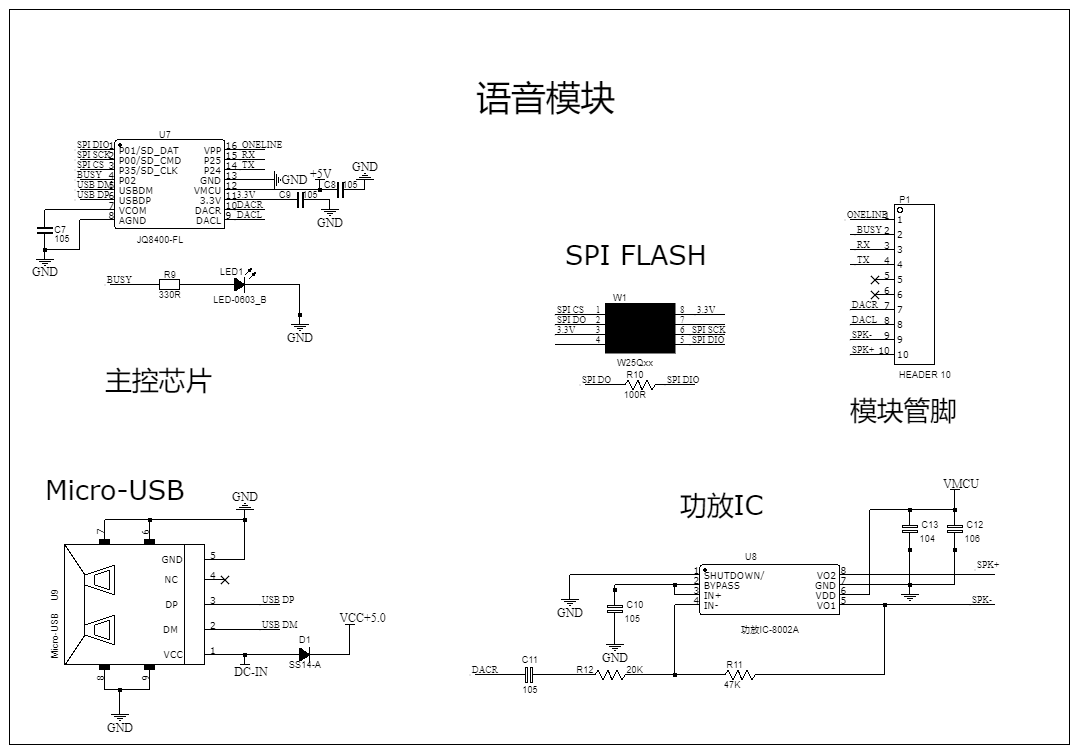

Ich habe mal den Schaltplan von einem JQ8440 MP3 Board und ein ins
englische übersetztes Datenblatt mit angehängt. Vielleicht habe ich da
ja was übersehen.

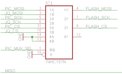

von Frank K. (fchk)
Dergute W. schrieb:
> Mit diesen Voraussetzungen wuerde ich an deiner Stelle stumpf das so mit
> den Multiplexern machen. Vielleich noch mal gucken: Die "normalen"
> Analogschalter sind bei kleinen Betriebsspannungen eher hochohmig. Da
> gibts speziell fuer niedrige Betriebsspannungen gepimpte, pinkompatible
> Alternativen.
Anstelle von Analogschaltern solltest Du das ganze mit einem 74HC125 und

von Falk B. (falk)
Thomas E. schrieb:
> Danke, das ist ein guter Tipp. Den 74HC125 u. 74HC126 werde ich mir mal
> näher anschauen.
> Wenn das mit der CLC nicht klappt, werde ich es mit den 74HC125/74HC126
> versuchen.
Es geht einfacher. Es reicht EIN einfacher Multiplexer, wer hätte DAS
gedacht?
Siehe Anhang. MISO kann man direkt verbinden, das sind 2 Eingänge,
welche vom Flash getrieben werden.
> gedacht?
Danke für den Hinweis Falk B. ich werde den 74HC157 mit in meine
weiteren Überlegungen aufnehmen.
Thomas E.
