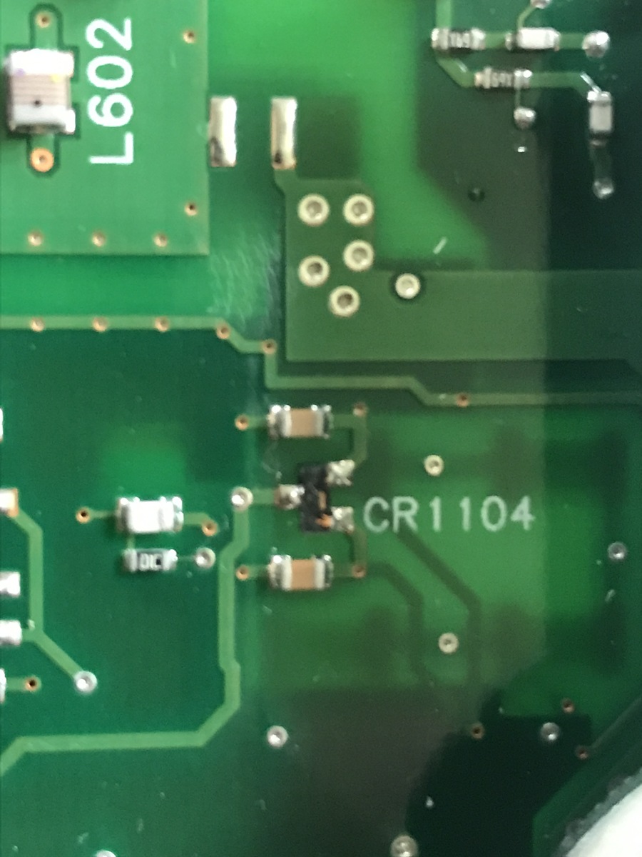

Hallo liebe Bastelgemeinde. Ich brauche mal dringend(s) Eure geschätzte Hilfe. Vor einiger Zeit habe ich meinen 33210a zerschossen als ich mit 200V versehentlich auf den Ausgang kam. Heute habe ich mich mal der Fehlersuche gewidmet und auf der Unterseite einen geplatzten Transistor? gesichtet (CR1104). Ich kann leider den Typ nicht mehr erkennen, und von Hersteller gibt es nur dumme Antworten. Vielleicht hat von euch jemand ja ein offenes Gerät rumliegen und kann mal nachschauen ? Müsste auch vom 33220 o.ä. gehen. Viele Grüsse Sven
CR steht soweit ich weiß für "Crystal Rectifier", also eine Diode.
Der Service Guide https://pub.deadnet.se/Manuals/ciasteczkowypotwor/HP/33220a.pdf sagt auf Seite 146 es sei eine BAV99
Danke, habs auch gerade in einem US-Forum gefunden, ist eine Doppeldiode Ich löte mal 2 normale Dioden ein, mal sehen obs dann geht
Das war es leider noch nicht :-( scheint noch mehr kaputt zu sein, statt +- 15V liegen an der Diode auch nur +-4V an....

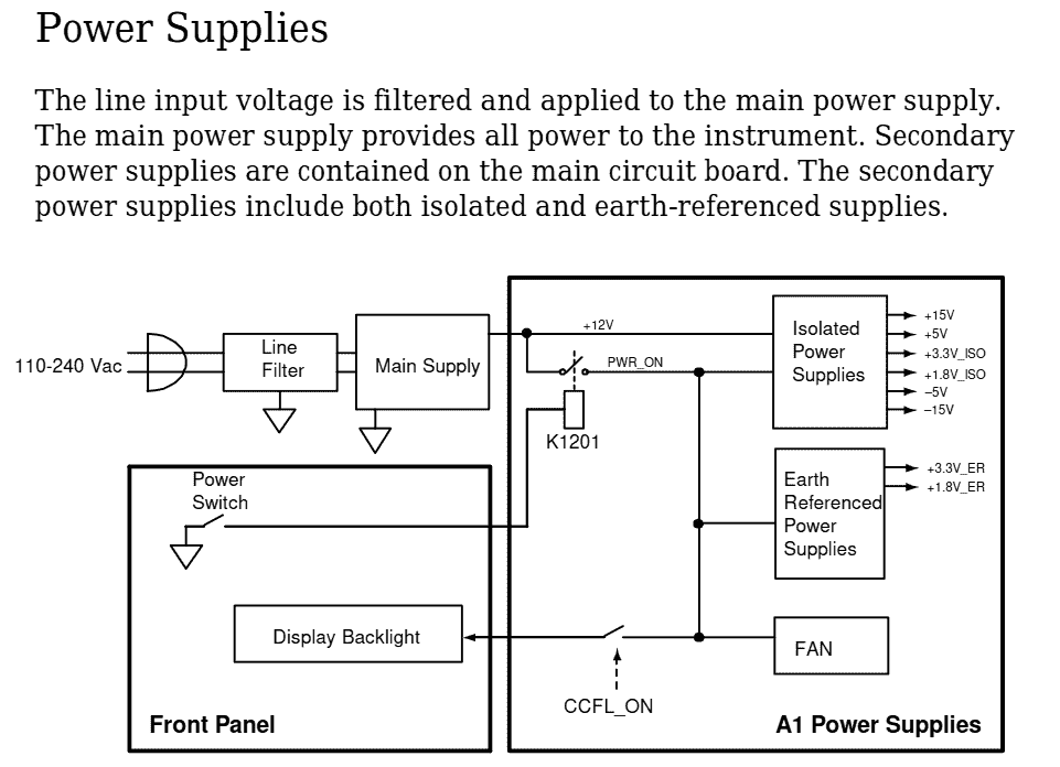

Christoph db1uq K. schrieb: > Läuft es tatsächlich auch nur mit +12V DC? atürlich nicht. Schau mal hier:, Rückseite https://www.ebay.de/itm/295884520747?chn=ps&_ul=DE&norover=1&mkevt=1&mkrid=707-168914-925416-0&mkcid=2&itemid=295884520747&targetid=293946777986&device=c&mktype=pla&googleloc=20228&poi=1003156&campaignid=20357221430&mkgroupid=146340207970&rlsatarget=pla-293946777986&abcId=&merchantid=114565141&gad_source=1&gclid=EAIaIQobChMI3828ycvYhgMVzpJoCR3AdwQBEAQYASABEgJiuPD_BwE
ok, der Schaltplan hilft enorm die Längsregler sind nicht, es ist eher die Rückkopplung mit dem OPV und Optokoppler, da muss der Wurm drin sein ....
Was soll ich auf den Fotos sehen? https://pub.deadnet.se/Manuals/ciasteczkowypotwor/HP/33220a.pdf Auf Seite 176 kommt links oben am "Main Power Connector" nur +12V herein, aus denen dann die erdbezogenen und isolierten Betriebsspannungen erzeugt werden. Ein Relais mit Set-Reset Flipflop-Schaltung schaltet abwechselnd ein/aus. Auf Seite 123 steht es auch: "The main power supply provides a +12 Vdc supply to the main circuit board. All other supplies are derived from this supply. This supply is energized at all times while the line power cord is connected." "11.4 V - 12.6 V" Anscheinend ist aber nicht vorgesehen, es aus einem Autoakku zu speisen, ich sehe auf den Fotos keinen externen Eingang.

kurze Rückmeldung, falls jemand das gleiche Problem hat... Zusätzlich zu dieser Diode am Ausgang (die eh wenig Sinn hat) hat es noch 2x ths3001cdgn zerlegt , davon arbeiten 4 Stück parallel im Gerät , er läuft jetzt nach dem Ausloten mit 2 Stück allerdings weniger Power. Jetzt muss ich mal sehen wo es günstigen Ersatz dafür gibt. Auf jeden Fall bin ich aber froh das teure Teil gerettet zu haben :-))
