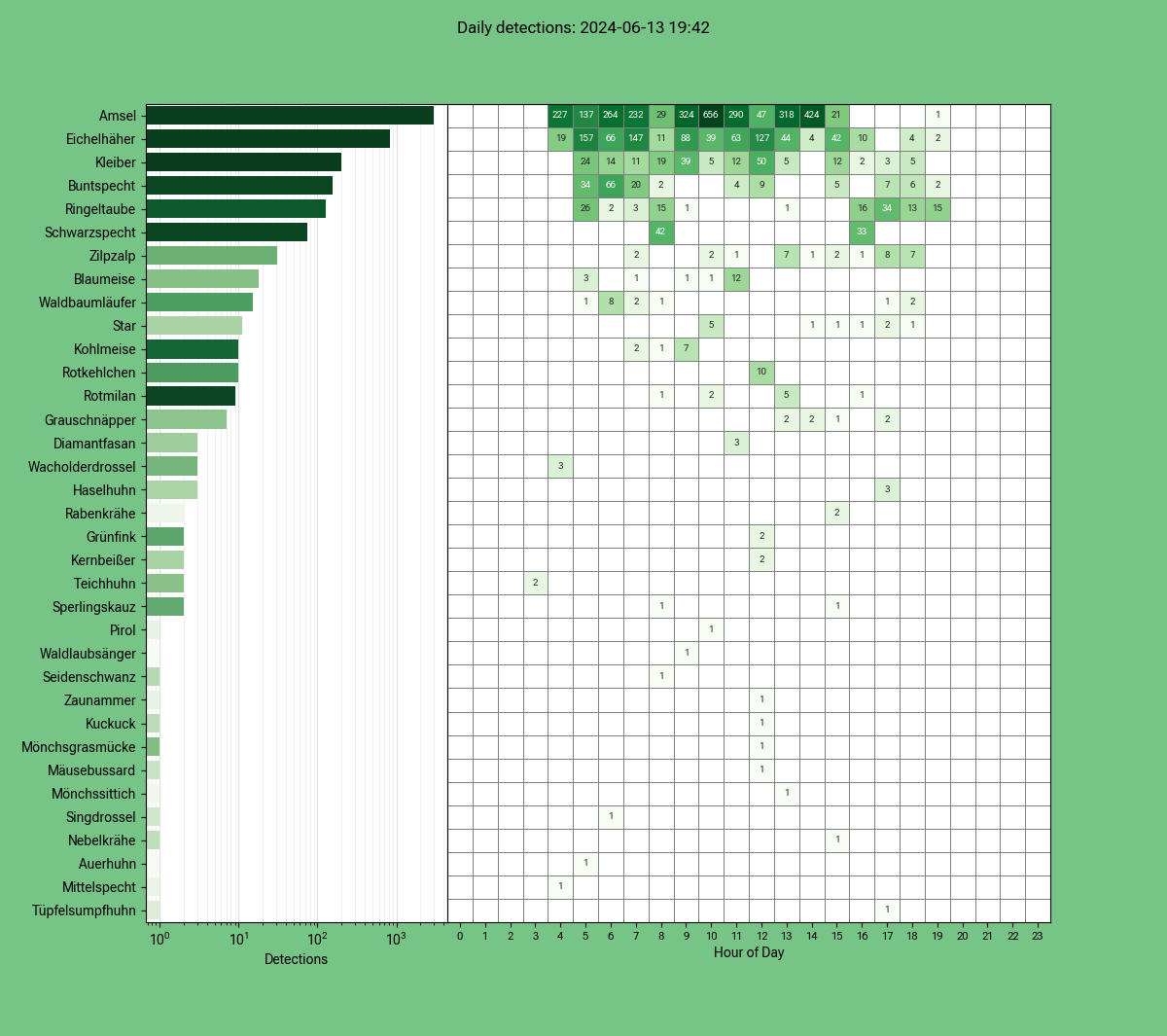

Kamera nicht nötig, die Vögel "verraten" sich durch ihre Laute/Gesang. https://www.raspberrypi.com/news/classify-birds-acoustically-with-birdnet-pi/ Ist bei mir seit über einem Jahr in 7/24 auf einem RasPi 4 im Einsatz. (Im Anhang ein Diagramm von eben). Einfach am Biotop mal ausprobieren. Gruß
Holger T. schrieb: > Kamera nicht nötig, die Vögel "verraten" sich durch ihre Laute/Gesang. Ein interessanter Ansatz, aber als Nutzer von Merlin stelle ich fest, dass die akustische Erkennung eher eine 2- bis 3+ verdient. > https://www.raspberrypi.com/news/classify-birds-acoustically-with-birdnet-pi/ > > Ist bei mir seit über einem Jahr in 7/24 auf einem RasPi 4 im Einsatz. > (Im Anhang ein Diagramm von eben). Einfach am Biotop mal ausprobieren. > Gruß Wohnst Du am Wasser? Ich sehe überhaupt keinen Haussperling und auch der Zipzalp ist verhältnismäßig selten bei Dir, die Saatkrähe gar nicht. Dabei sind Zipzalp und Haussperling die mit häufigsten Vögel bei uns.
Das mit der Vogellaute-Klassifizierung ist mir natürlich bekannt. Meine Idee kommt aber unter anderem daher, dass ich einen Waldkauz habe, der in meiner Kiefer gelegentlich vorbeischaut. Vielleicht einmal pro Monat. Dass er dabei aber Laute von sich gibt ist ein höchst seltenes Ereignis. Wenn man Bilder aller Vögel hat, schließt man eben diesen bias in den Daten aus, dass Arten die viel vokalisieren auch viel detektiert werden, aber andere übersehen. Außerdem ist es bei einem Bild einfacher später draufzuschauen und es manuell zu checken. Wenn drei Vögel singen und im Hintergrund vielleicht eine vierte Art zu hören ist, naja, das ist halt dann so eine Sache. Dass man einen Kuckuck klassifiziert bekommt, daran zweifle ich ja nicht.
