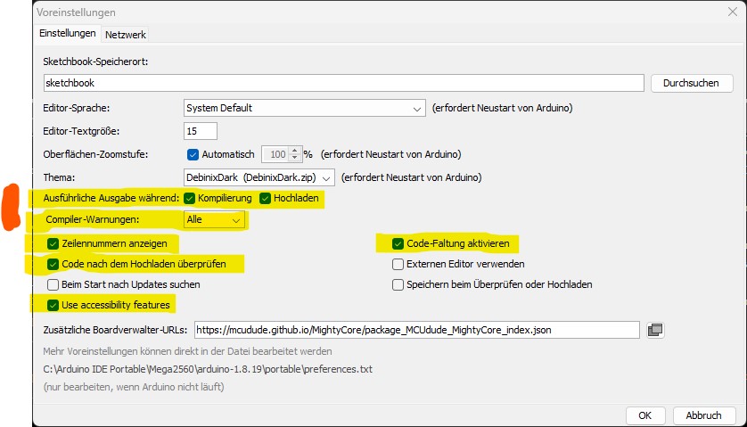

> Wenn ich das gleiche für Atmega644 kompiliere, hängt sich der µC sofort
> auf, sobald BL0940 bl0940; aufgerufen wird.
Der µC kann sich nicht aufhängen, weil der dein Programm noch nicht hat.
Du meinst bei der Kompilierung bekommst du Fehlermeldungen? Schön.
Das nackte #include funktioniert?
BL0940 bl0940;
Hiermit erzeugst du eine Instanz. Ob das so richtig ist weiß ich nicht.
Ich weiß ja nicht einmal was du alles geändert hast. Eigentlich weiß ich
gar nicht was du überhaupt gemacht hast. Viel Text ohne eine wirklich
verwertbare Information. Mit geänderten IDE Einstellungen siehst du mehr
was schief läuft.
