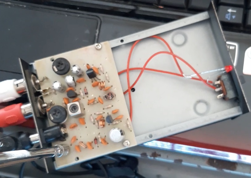

von Motopick (motopick)
Rainer Z. schrieb:
> Das würde mich auch interessieren. Aber nicht um es auszusenden, sondern
> um damit - über Kabel an die Antennenbuchse - alte Fernseher betreiben
> zu können.
Als "Tribut" an die alte Zeit, haben viele Receiver eine Scart-Buchse.
An der liegt u.a. ein FBAS-Compositesignal, sowie die beiden
Stereokanaele an. Frueher™ konnte man u.a. bei Conrad "Modulatoren"
kaufen. Heute haelt die Schrottbox vllt etwas bereit.
Die Dinger haben 5 Anschluesse fuer GND, +5V, FBAS, Left und Right.
Der Vorteil von Conrad war, dass man einen Schaltplan dazu bekam.
Welcher Anschluss wofuer ist, sollte jeder intelligente Mensch recht
einfach herausbekommen.
von Ralf X. (ralf0815)
Klaus schrieb:
> Julius B. schrieb:
>> Viele DVB-Receiver können ja ein analoges HF-Videosignal ausgeben
> Magst einen der vielen genauer benennen?
Alte Videorecorder, Spielekonsolen, usw. hatten alle diese
UHF-Videomodulatoren eingebaut. Einstellbar von ~ Kanal knapp 30 - über
40.
Gibt es auch einzeln:
https://www.ebay.de/b/Uhf-Modulator/bn_7005759038

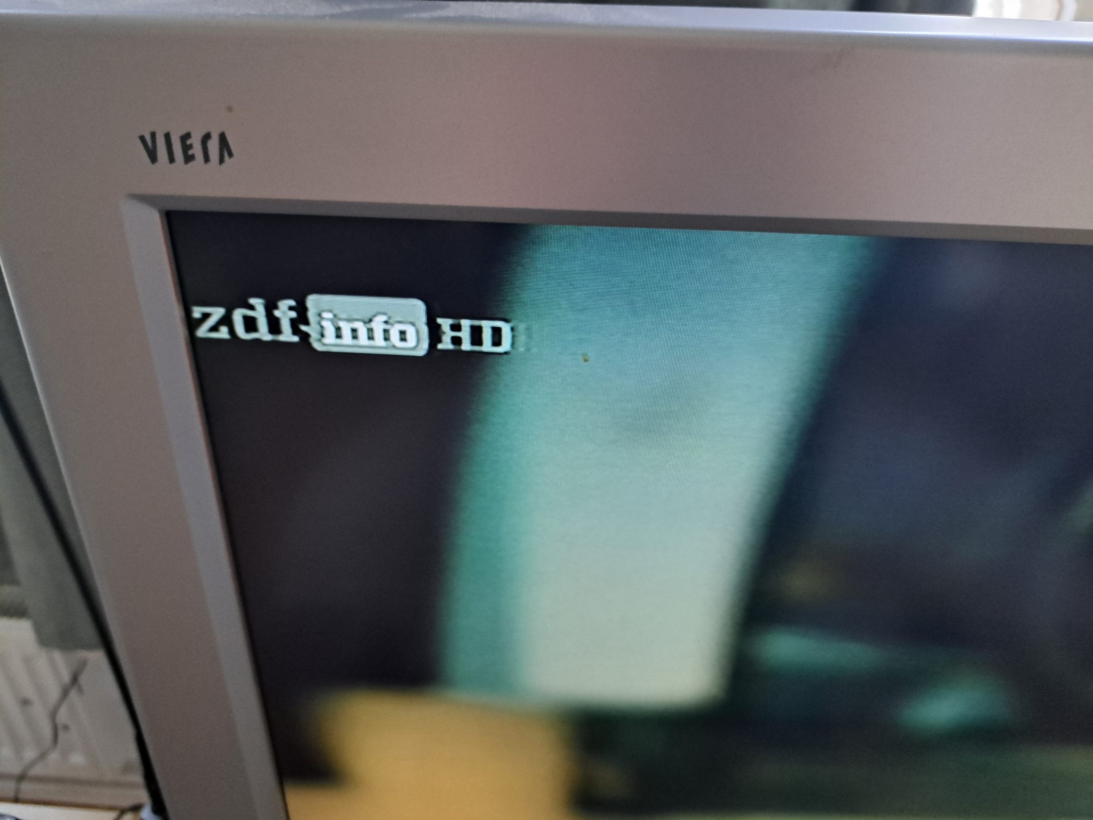

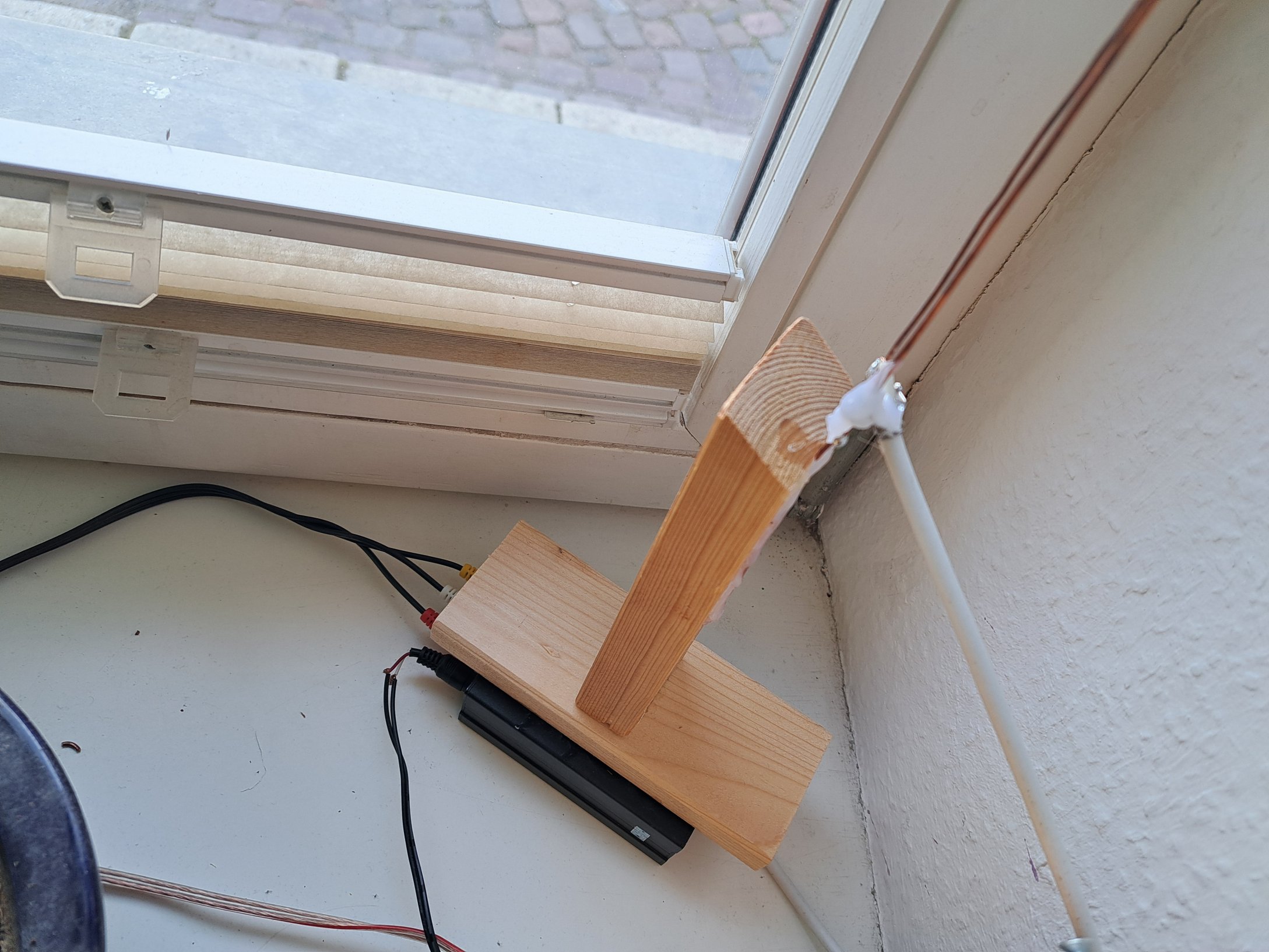

von Julius B. (jb555)
Klaus schrieb:
> Julius B. schrieb:
>> Z.B. "Digiquest Kabelabel", ein DVB-C Receiver.
> Ohne HF-Modulator. Next try please.
Ich habe das Ding, ist über den Modulator an einen 50 Jahre alten S/W TV
angeschlossen. Ist aber schon einige Jahre alt, vielleicht gibt es ihn
jetzt nur noch ohne.

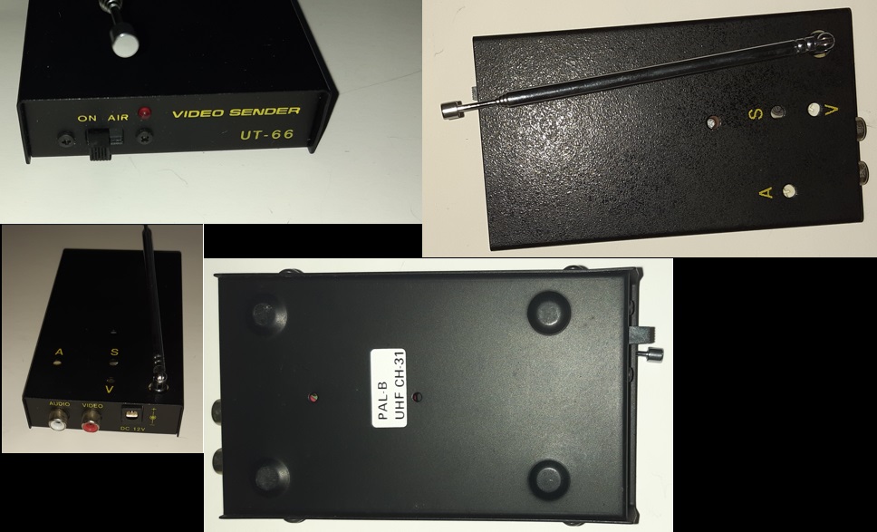

von Dergute W. (derguteweka)
Moin,
Julius B. schrieb:
> hat mehr Leistung als ein Modulator im Receiver und sendet mit
Steht da irgendwo ein Pegel? Ich hab auf die Schnelle nix gefunden. Auch
nicht, ob das Ding Restseitenband macht, oder wie die alten
VCR-Modulatoren dann immer der Kanal eines drunter auch belegt wird.
Nimm die Version fuer PAL-B/G.
Gruss
WK

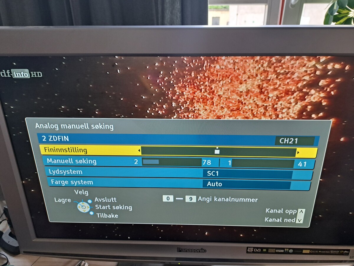

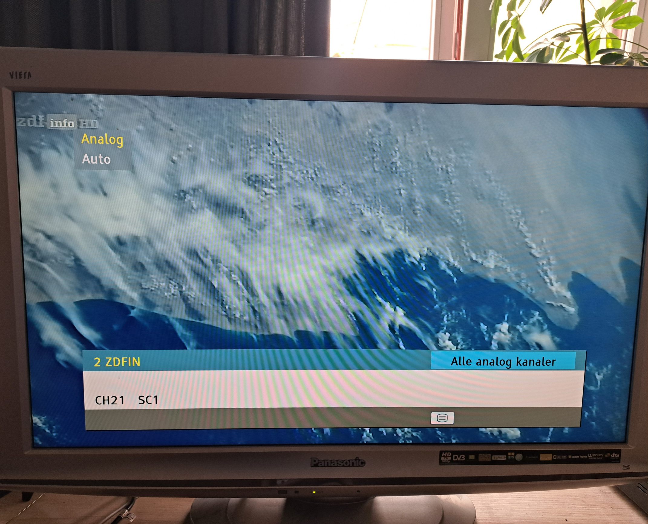

Mit angucken meinte ich ehr, auf dem TV zu gucken, ob ich im Bild und
Ton Rauschen und keine komischen digitalen Signale habe.
Die BNetzA kann zwar aus der Ferne peilen, von dort aus stellt sie aber
mit Sicherheit nicht fest, ob das Signal von mir oder von meinem 2m
entfernten Nachbarn kommt. Teuer wird es also erst, wenn sie herkommen
und peilen.
Ich halte es auch für sehr unwahrscheinlich, Funkdienste damit ernsthaft
zu stören.
Klaus schrieb:
> Mit einem analogen Empfänger digitale Signale detektieren, ja is klar.
Also DVB-T2 Signale sehen definitiv deutlich anders als Rauschen aus.
Wenn man mal mit einer guten Antenne sich die Kanæle anguckt sieht man
schnell, dass viele davon nicht "frei" sind.

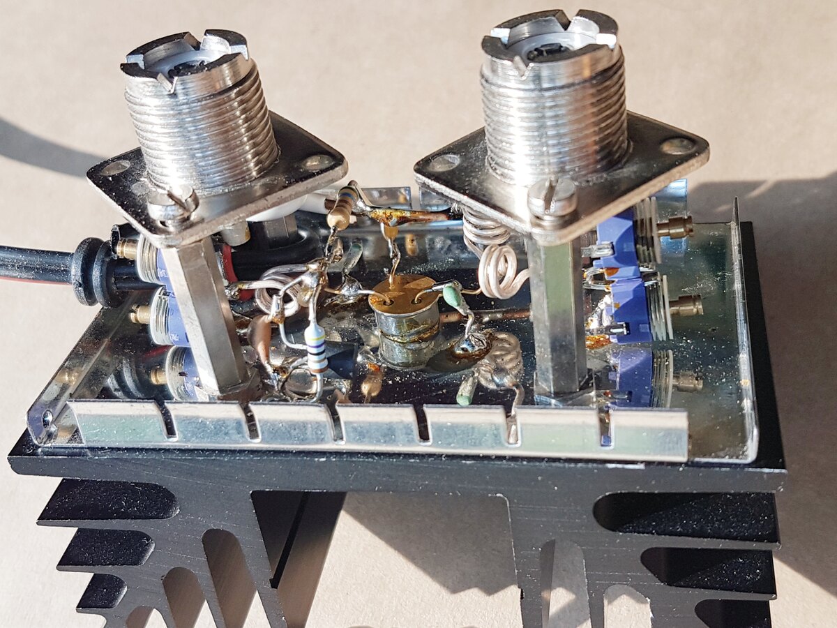

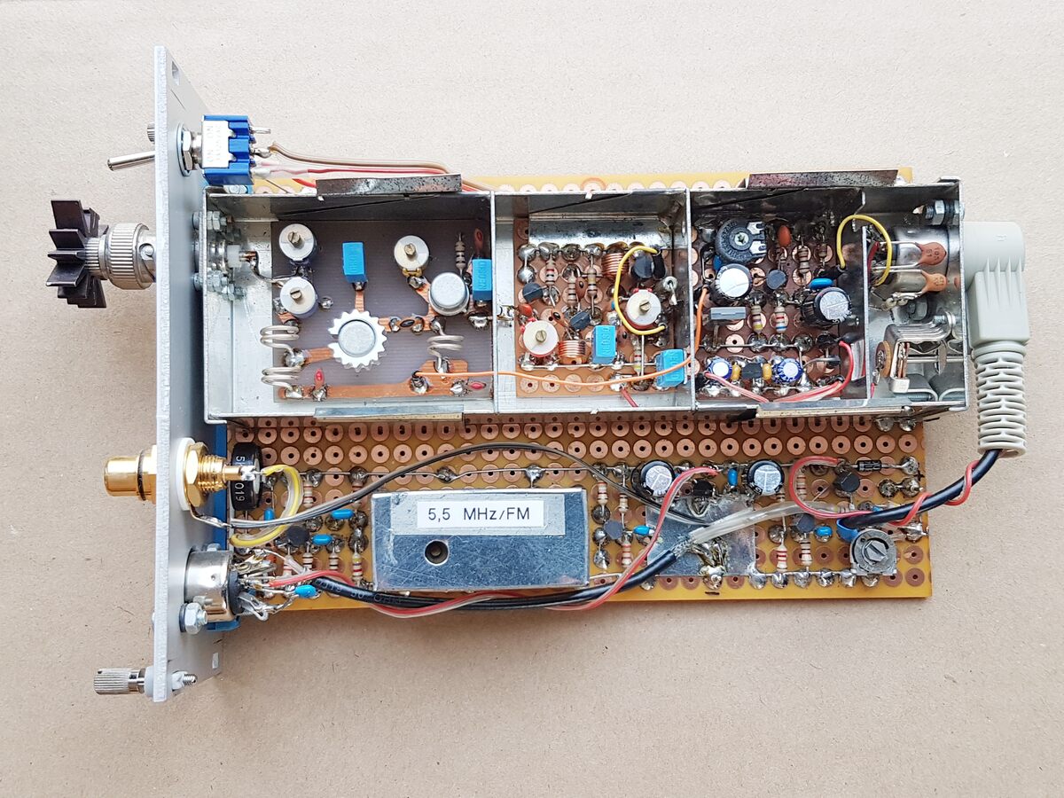

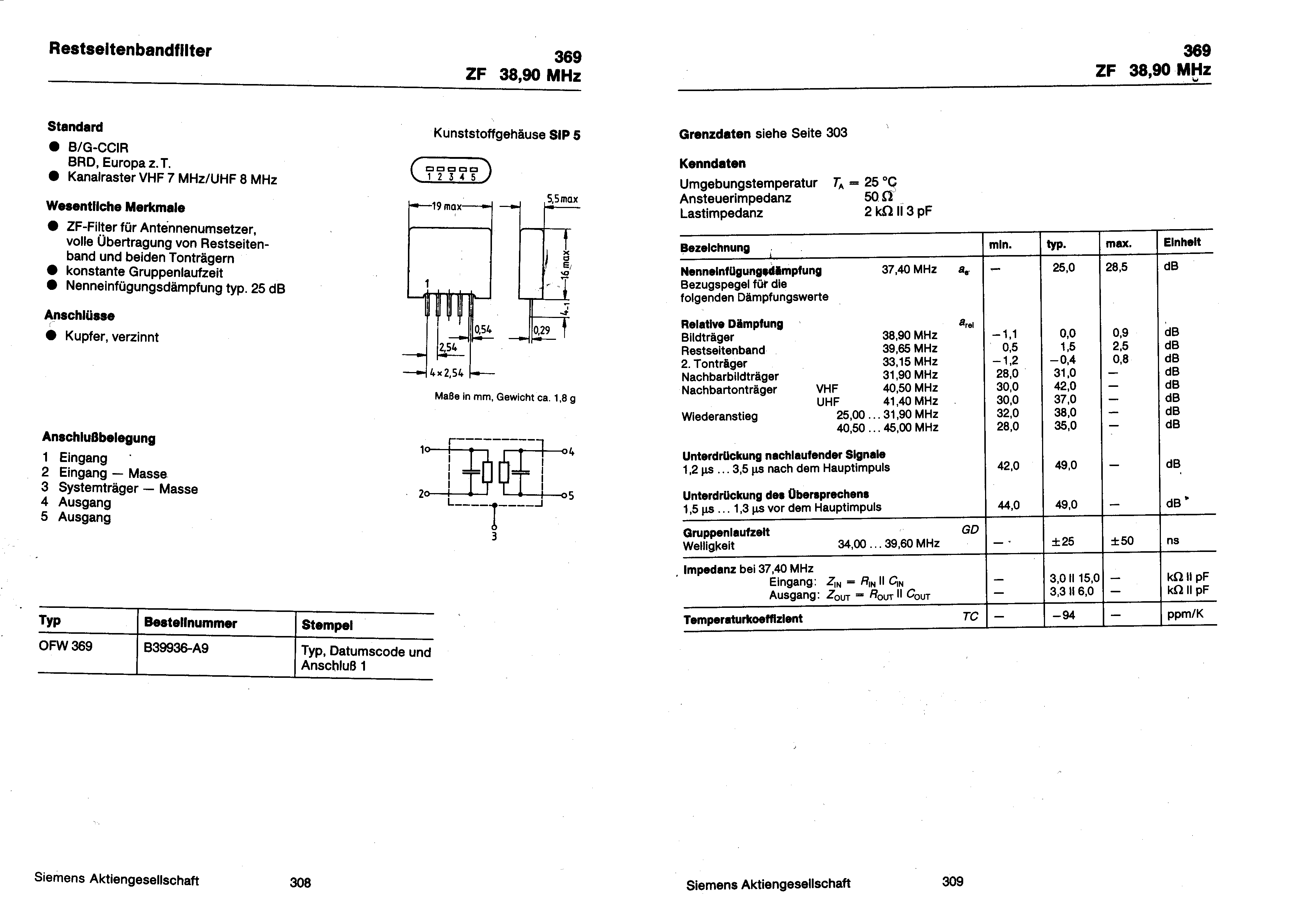

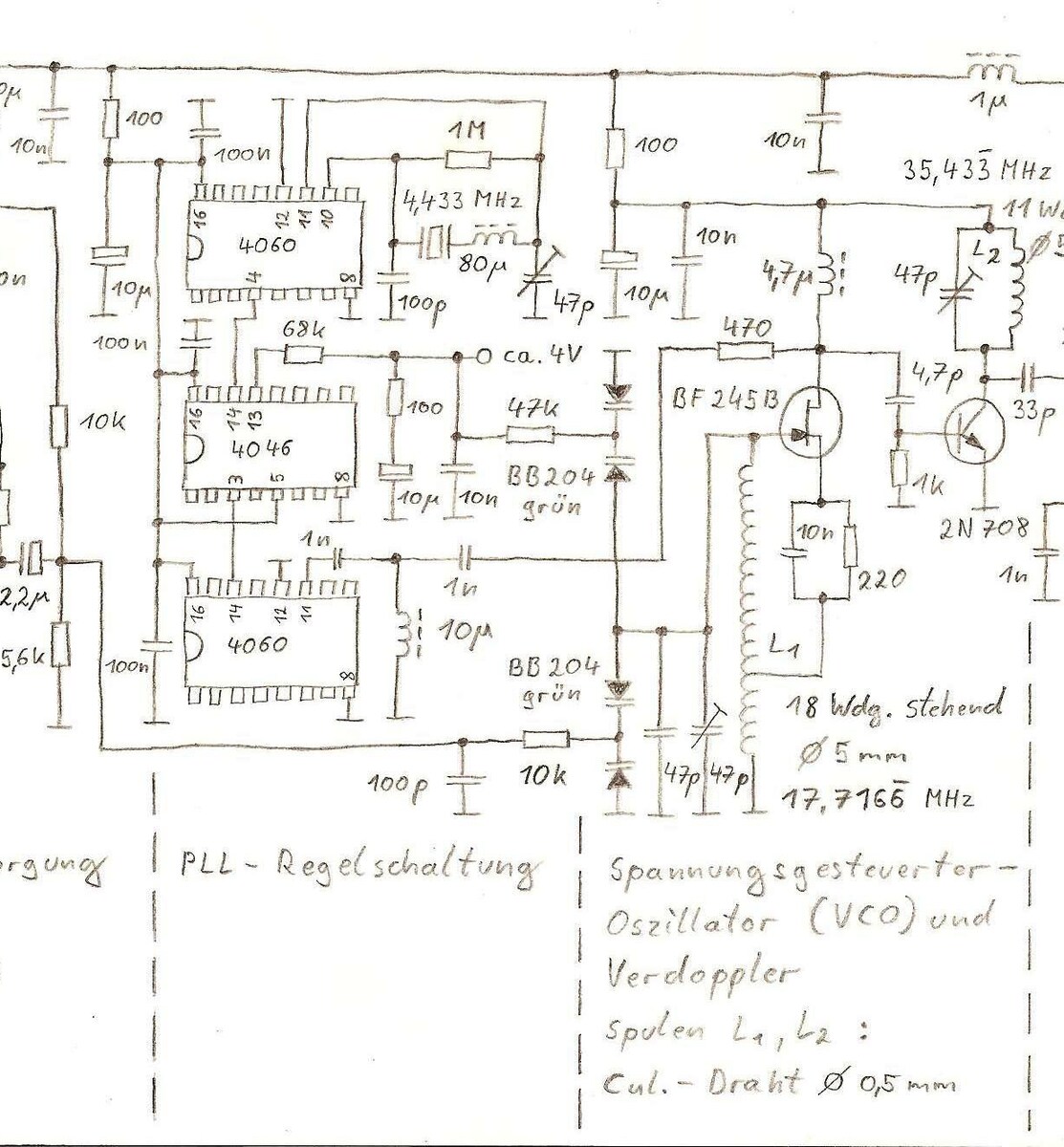

von Ralph B. (rberres)
Ich hatte in den 80ger Jahren als Funkamateur mal einen Fernsehsender
für das 70cm Amateurfunkband gebaut und betrieben. Die
Synchronspitzenleistung betrug damals 5 Watt.
Der Sender hatte vollständig die in Deutschland übliche Gerbernorm
erfüllt.
Das heist Der Sender hatte unter anderen einen Restseitenbandfilter, der
das untere Seitenband teilweise nicht durchlässt.
Bildträger 434,25MHz Tonträger 439,75MHz. Resteitenband Bildträger minus
0,75MHz. Bei Bildträger minus 1,25MHz Absenkung um 30db.
Der Aufwand war enorm. In der Senderendstufe hat ein BLX98 mit 50W
Verlustleistung seinen Dienst versehen. Der Ruhestrom betrug 1,5Amp bei
28V Betriebsspannung. Ausgangsleistung betrug 5W Synchronleistung.
Die Grundlage war 1972 der in den UKW Berichten veröffentliche
Artikelreihe nach Günter Sattler DJ4LB. Die Schaltungen habe ich
allerdings gründlich überarbeitet.
Das Restseitenbandfilter war eine besondere Herausforderung.
Als Messmittel wurde als zwingend notwendig eingesetzt, einen HF
Wobbler,
einen Spektrumanalyzer, ein FUBK Testbildgenerator, ein Messdemodulator
typ AMF von Rohde&Schwarz, sowie einen HF Leistungsdämpfungsglied mit
30db Dämpfung , welches die 5 Watt in Wärme umwandeln konnte.
Mit einer Antenne, welches ca 13dbd Gewinn hatte konnte ich eine
Entfernung von ca 5km überbrücken, sofern auf der Empfangsseite eine
ähnliche Antenne plus rauscharmer Vorverstärker direkt an der Antenne
vorhanden war, und freie Sicht zwischen Sender und Empfänger bestand.
Mit einen üblichen TV Modulator aus einen Videorecorder wurden beide
Seitenbänder voll abgestrahlt. Auch der Tonträger erschien sowohl über
dem Bildträger, als auch unterhalb des Bildträgers und war oft viel
Schwächer als die Norm mit +13db gegenüber den Bildträger vorgegeben

Auf Grund des fehlenden Restseitenbandfilters wurde im demodulierten
Basisband im Empfänger alles was über 750KHz Videosignal vorhanden war
6db zu stark wiedergegeben. Entsprechend war die Bildqualität, und
entsprechend unsauber war auch das HF-Signal.

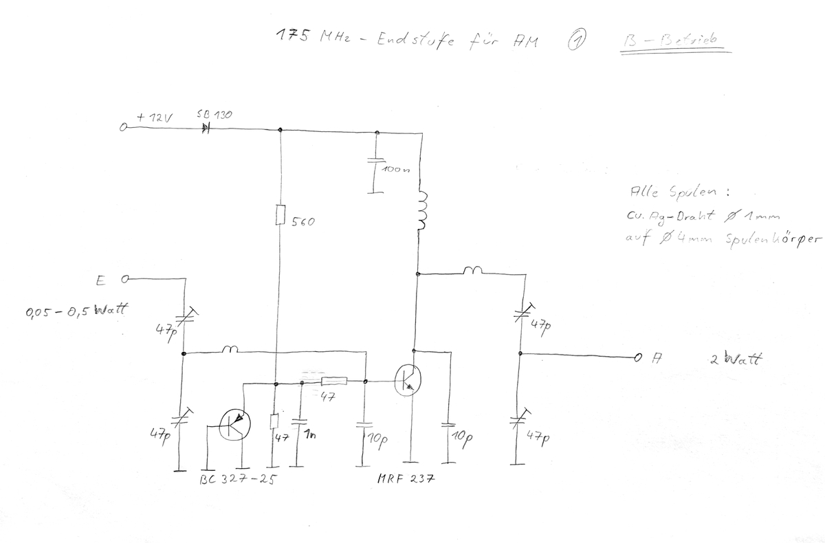

Das haben wir auch mal mit einem Fahrrad gemacht:
Beitrag "Re: Antennenbau, Eure Bilder."
Der Fernsehsender auf dem Bild erzeugt 100mW. Die nachgeschaltete 2 Watt
Endstufe ist im verlinkten Thread zwei Beiträge weiter, um 17:40 Uhr zu
sehen. Reichweite 700 Meter.
Schaltpläne müsste ich raussuchen, bzw. wiederfinden.

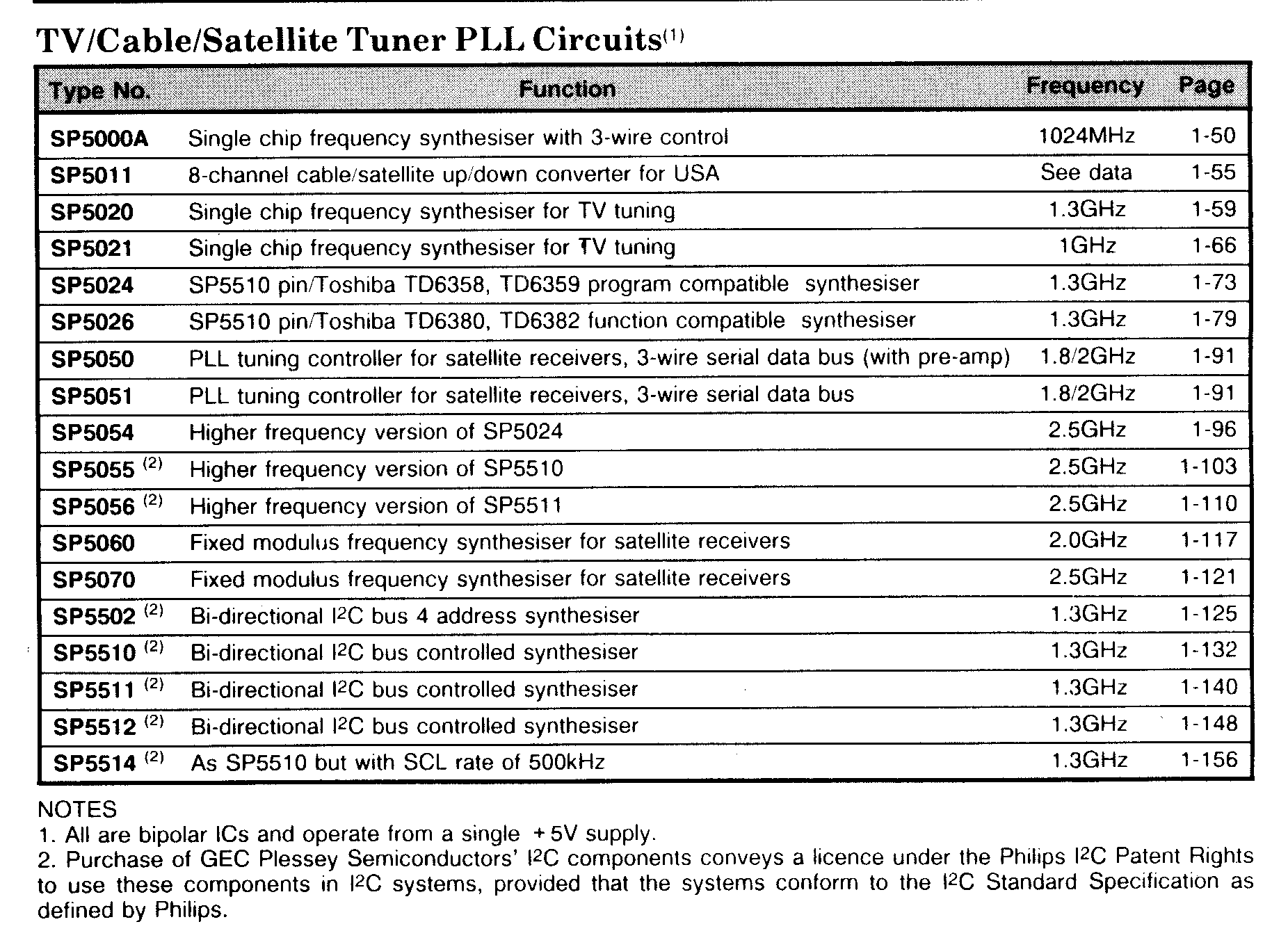

> Plessey PLL (SP5660)
Ich finde nur den SP5060, aber der dürfte ähnlich sein, eine 2GHz PLL
mit fester Referenzfrequenz
https://www.elektronik.ropla.eu/pdf/stock/ple/sp5060.pdf
Bei den bitsavers habe ich den nicht entdeckt, auch nicht von Mitel.
Zwischendurch hießen die auch GEC-Plessey.
http://www.bitsavers.org/components/plessey/
In meinen eigenen Datenbüchern finde ich auch nur ähnliche Typen; hier
das "Consumer"-Datenbuch vom Sept.1991
Du hast recht, es war natürlich der SP5060. Weiss gar nicht, ob ich noch
welche habe. Dazu einen UHF Oszillator auf der Endfrequenz, moduliert
mit vorverzerrtem Video (Emphasis) und der Kontrollspannung aus dem
Plessey.

Sind "Video Sender" bekannt? Ich rede nicht von den 2,4GHz Sendern,
sondern von "Video Sendern", die direkt im normalen Tv Band senden ...
... nicht bekannt? Waren sie mir auch nicht, bis ich damals, als
Jugendlicher, auf einer "Elektronikbörse" den 1. dieser Sorte gesehen
habe "RF 280" "Video Sender" "PAL CH 36". Auf erstaunte Blicke
meinerseits (Zeit beachten~ 2001?) und die Nachfrage an den Verkäufer
"ist das wirklich wie ein Tv Sender"? Wechselte das Gerät für damals 50€
den Besitzer, und ich hatte meinen ersten dieser "Videosender".
Im Prinzip arbeiten die wie ein UHF Modulator, sind aber meistens auf 1
festen Kanal beschränkt (Ich weis um Sonderkanal 36 freigehalten für
Radar oder so, daher nicht extra schreiben). Diese "Modulatoren" haben
aber eine von Experten entwickelte Lineare HF Endstufe dahinter, sodass
die Geräte nicht mit "Nano-Watt" rum senden, sondern schon mit einigen
Mili-Watt.
In einigen Ländern war / ist (??) der Betrieb dieser Sender legal, und
bald fluteten viele Modelle den Markt. Von der RF Serie gibt es eine
Menge Modelle, und auch verschiedene Hersteller (anderer Hersteller,
gleiche Bezeichnung, andere Schaltung), auch bekannt sind "UT66" "WV50"
und so weiter, und so weiter.
Vermutlich ~ 1980er Jahre als "Höhepunkt ihrer Existenz", sind sie dazu
gedacht, von einem (teuren...) Videorecorder das Signal von einem Zimmer
Ich habe den Sender von Aliexpress bekommen. Bilder folgen morgen. Ich
bin wirklich überrascht, wie viel Leistung der hat. Mit einer
ordentlichen Antenne bekomme ich auf einem Fernseher, der 10m mit 3
Wänden im Weg entfernt steht ohne dass irgendwas an der Antennenbuchse
angeschlossen ist ein (leicht verrauschtes) Farbbild. Ich verwende eine
J-Antenne am Sender. Mit freier Sicht und einer Antenne am Empfänger
geht das locker 1 Km. Die Bildqualität ist tatsächlich auch gut und man
ist überrascht, dass das analoge Fernsehen ja gar nicht so schlimm
aussieht wie man vermuten könnte. Die Stabantenne die dem Sender
beiliegt ist wie erwartet komplett unbrauchbar. Der Sender zieht bei 12V
rund 100mA, lässt sich also auch gut mit Batterien betreiben.
Hier der Sender, auf ihm steht die Antenne.
Die Qualität ist ziemlich gut.
Kanal 21.
Die Reichweite ist eigentlich zu groß. Ich lkann das Signal mit einem
kleinen Taschenfernseher auf jeden Fall über 100m weit mit Gebäuden im
Weg empfangen. Wenn man weniger Reichweite will vielleicht doch die

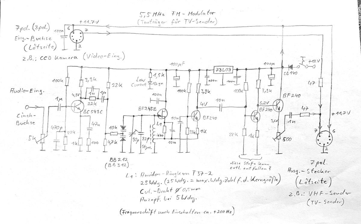

Heute hatte ich mal Zeit die Schaltpläne vom 5,5MHz FM-Modulator und vom
VHF-AM-Steuersender rauszusuchen, falls das noch von Interesse sein
sollte (Beitrag vom 14.06.2024, 19:53 Uhr).
Beim Steuersender werden die beiden letzten Stufen gemeinsam über die
Versorgungsspannung mit dem BD135 amplitudenmoduliert, um einen höheren
Modulationsgrad zu erzielen.

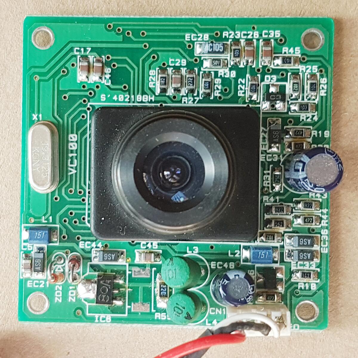

Die CCD-Kamera (ohne Ton) gab es Ende der 90er bei Conrad Elektronik und
kann direkt an den Fernsehsender angeschlossen werden.
Ein Videorecorder kann ebenfalls direkt über die entsprechenden Pins vom
Scartanschluss an den Sender angeschlossen werden (Bild und Ton).
von Ralf L. (ladesystemtech)
Ralf L. schrieb:
> Die nachgeschaltete 2 Watt Endstufe ist im verlinkten Thread zwei
> Beiträge weiter, um 17:40 Uhr zu sehen.
Hier nochmal die 2 Watt Endstufe mit geöffnetem Deckel. Damit die
vorgespannte Basis des MRF237 bei Temperaturerhöhung nicht wegläuft, ist
einfach noch ein BC327 an den Basisspannungsteiler angeschlossen.
Mir wären die freischwingenden OSzillatoren zu heiss gewesen, das kann
sich ja bei mechanischen und Temperatureinflüssen zu einem Sack Flöhe
entwickeln :-P
Nichtsdestotrotz gute Arbeit und ein interessanter Aufbau!
von Stefan K. (stefan02)
Danke für das hochladen des Plans des VHF Senders. Es ist interessant,
wie einfach solche Sender doch gebaut werden können - auch mit Leistung.
Bei meinen selbstbau Videosendern, die ich gebaut hatte, als ich mich
sehr aktiv mit dem Thema beschäftigte (Was ebenfalls einige Jahre her
ist), war es immer wichtig, die Endstufe im richtigen Arbeitspunkt zu
halten. Bei der einfachsten Modulation - der Modulation im Emitter -
mussten die Widerstände an Basis genau stimmen (Widerstand von + nach
Basis und von Basis nach GND), da das Bild sonst nicht gut war... und
bei dem Sender sind die Stufen einfach im C-Betrieb, und es funktioniert
wohl.
Tatsächlich dürfte der Schaltungsaufwand des "Reflex RF 280"
Videosenders (der ein anderes Modell dar stellt, als die erwähnten, auf
der damals auffindbaren Website angebotenen Videosender, die "Namenlos"
sind von Seiten des Herstellers auf dem Gehäuse), gleich sein. Alledings
arbeitet der Sender anders, der Reflex RF280. Er nutzt 1/2 Frequenz für
den Oszillator, und die Frequenz wird dann verdoppelt, um auf die UHF
"Hauptfrequenz" zu kommen.
Hier treten allerdings Probleme auf. Wenn man die Teleskopantenne am
Transmitter einfach "ganz rauszieht", wie das die meisten tun würden,
für beste Leistung... so ist das Signal 2x im UHF Band empfangbar.
Einmal auf der Frequenz, wo es sein sollte, und einmal (Bei Taschen
Fernseher) ca. in der "Mitte" des Bildschirms weis den genauen Kanal
nicht, aber es dürfte "Sollfrequenz + 1/2 Oszillatorfrequenz" sein.
Auch hier bringt ein optimales herausziehen der Antenne die beste
Lösung. Wenn man die Teleskopantenne nur "auf klappt" und eine gewisse
Länge herauszieht (Mit Empfänger, der das kann, die Signalstärke
ermitteln), ist die "Unerwünschte" Aussendung stark unterdrückt, und die
Reichweite ist sehr gut.
Der "RF1000", von der erwähnten Seite, dürfte technisch einiges
aufwendiger sein, als der oben gezeigte Transmitter, alleine schon wegen
der Transistorzahl. Da ist wirklich viel Technik drin, und das Signal
ist auch entspr. sauber (Wird nur 1x gefunden, 1. Oberwelle schon stark
abgeschwächt).
Das Problem bei Sendern, die Frequenzen vervielfachen, ist... dass sich
die "Unerwünschten" Frequenzen gerne dazu mischen. Also bei ca. 25MHz
Grundwelle  wären das bei 175MHz soll ja 150 und 200MHz. Wie sieht´s
denn bei diesem einfachen Sender mit der Signalreinheit aus?
Da die Schaltung relativ einfach ist, wäre ein Nachbau fast interessant.
Lediglich die 2N4427 sind mittlerweile halt schon schwer zu bekommen,
und die, die ich besitze, sind wo eingebaut, wo ich sie ungern für
"Bastelzwecke" raus holen würde. Gingen denn da auch 2N3866 oder 2N3553?
Warum wurde nicht ein Quarzoszillator genutzt, statt der BF245
Schaltung? Gab es damals keine "25MHz" Quarze?
Interessant ist es aber schon, was für Reichweiten waren denn mit der
Originalschaltung "An Teleskopantenne" "Aus dem Haus heraus" möglich,
also ohne den Verstärker...?
Welche Probleme und Problemlösungen gab es bei der Entwicklung?
Für den Nachbau ist es grundsätzlich einfach. Eine Luftspule "2
Windungen 6mm" bekommt man locker hin, doch die Oszillatorspule schaut
nicht so einladend aus. Gibt´s nen alternativen Oszillator, idealerweise
mit Festinduktivitäten :) ?
Sollte klappen.
Aber sicher, denke an die 27MHz Quarze. Allerdings sind das damals meist
Oberwellenquarze gewesen, die ihre Grundwelle auf 9MHz hatten, der
Oszillator muss also auf die 3.Oberwelle grundabgestimmt sein.
Heute nimmste einen fertigen 25MHz Ozillator. Genauer kriegt man den im
Selbstbau nicht hin.
Ja klar, sogar ein 2N2219A ist noch einsetzbar.

Der 5,5 MHz Oszillator muss natürlich, wegen der Frequenzmodulation,
freischwingend bleiben!
Muss nicht, auch den kann man mit PLL verriegeln. Die Modulation gibt
man mit auf die Abstimmspannung der PLL.
Matthias S. schrieb:
> Die Modulation gibt man mit auf die Abstimmspannung der PLL.
Der Aufwand lohnt sich fast nicht, zumal die 5,5 MHz relativ unkritisch
sind.
Aufgrund der niedrigen Freqzenz von 5,5MHz könnte man sich die PLL sogar
noch aus der CD40XX Reihe zusammenstricken ;)

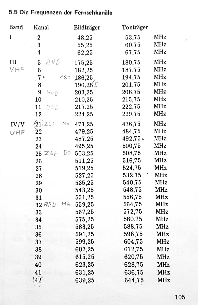

von Peter N. (alv)
Ralf L. schrieb:
> Angehängte Dateien:
Waren die Kanäle unterschiedlich belegt?
Hier war Kanal 6 DDR I, ARD lag bei 10 oder 12.
UHF worde analog eingestellt, da kenne ich keine Kanäle.
Beitrag #7692432 wurde vom Autor gelöscht.

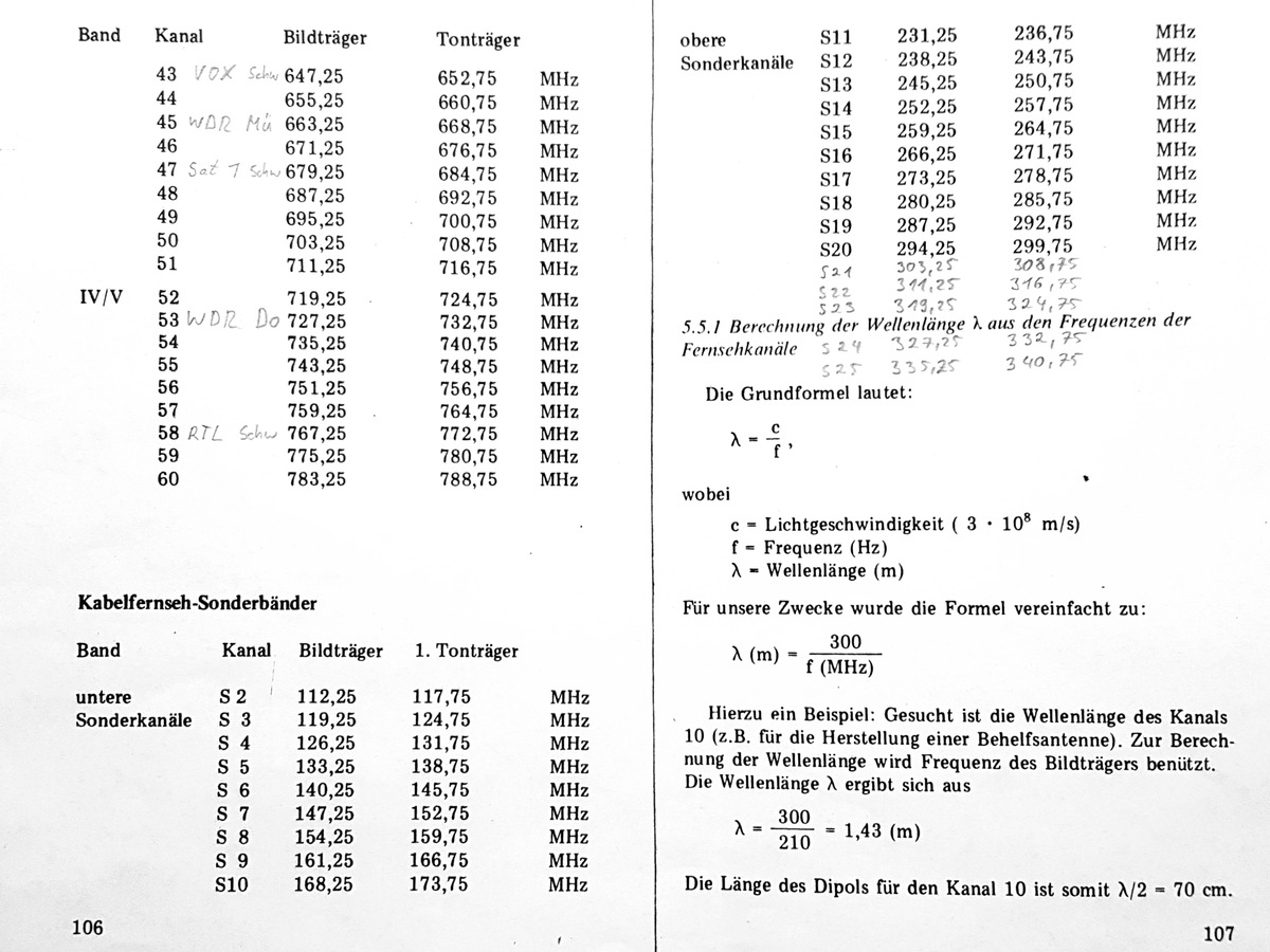

Ja, schon wg. Gleichkanalstörungen. In Berlin z.B. hatten wir das ganz
anders:
5 - DDR1
7 - ARD
25 - DDR2
33 - ZDF
39 - SFB
für den terrestrischen Empfang
später noch private auf höheren UHF Kanälen.
M.W. waren die niedrigen VHF Kanäle 2-4 bevorzugt für Füllsender in
Tälern usw.
von Joachim B. (jar)
> 25 - DDR2
sicher? nicht 27? und 29 war der lokale USA Sender IMHO
Nach der Tabelle täuscht mich meine Erinnerung also nicht!
-> UHF 27: DDR2
https://www.rundfunkforum.de/viewtopic.php?t=10214
beim NTSC Sender bin ich leicht unsicher
Joachim B. schrieb:
> sicher? nicht 27?
Nicht hundertprozentig. Ich weiss, das später noch SAT.1 in dem Bereich
gesendet hat. AFN-TV war selbst nur über die Havel schon so schwach, das
man den nur mit extra Richtantenne fengen konnte, aber das abweichende
System machte den Sender nicht wirklich attraktiv. Kann also so sein:
25 - SAT.1
27 - DDR2
29 - AFN TV
44 - PRO7
47 - RTL
https://de.wikipedia.org/wiki/AFN_Berlin#AFN_Television_Berlin

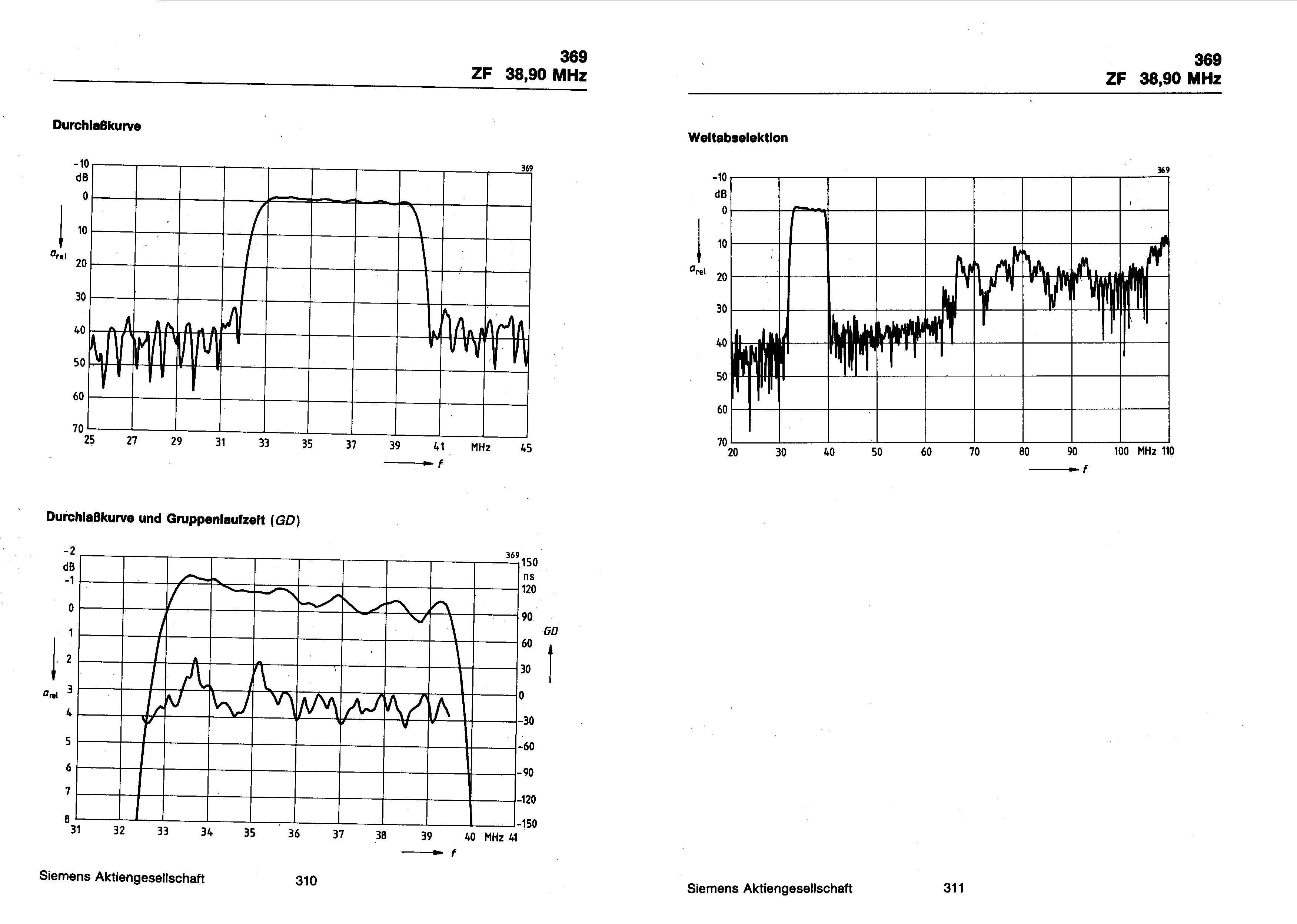

Es gab durchaus auch Restseitenbandfilter für AM-TV, z.B. Siemens
OFW369.
Aber das war im Vergleich zu den simplen Modulatoren wesentlich
aufwendiger. Das OFW-Filter hat laut Datenblatt 25 dB
Durchgangsdämpfung, da musste kräftig nachverstärkt werden.
https://bg-electronics.de/shop/product_info.php/products_id/11142

von Heinrich K. (minrich)
Herrjeh, das sind Oberflächenwellen-Filter in/auf der
Zwischenfrequenzebene des Empfängers.
Die ach so schlimmen Modulatoren funktionierten einwandfrei als
Weltstandard. Die Überhöhung der niedrigen Videofrequenzen wurde vor dem
Modulator durch simple Absenkung eben dieser "tiefen" Frequenzen
kompensiert, per schnödem CR-Glied. Im Empfänger ergab das dann den
richtigen Video-Frequenzgang.
Nein, das ist kein TV-Empfängerfilter sondern ein Restseitenbandfilter
zur Erzeugung eines normgerechten AM-TV-Signals, "für Antennenumsetzer",
also eher Großgemeinschaftsanlagen. Bildträger bei 38,9MHz,
Restseitenband bis 39,65 MHz, auf dem Tonträger des Nachbarkanals bei
40,5 MHz schon um 42 dB gedämpft.

Eine ziemlich ebene Gruppenlaufzeit (soweit ich das verstehe) ist im
Datenblatt des OFW369 auch gezeigt.
Hallo miteinander,
Ich möchte noch einmal etwas beitragen.
Hier ein Foto des geöffneten UT66, ein "Capture" aus einem Video.
Wie man gut sieht, ist rund die Hälfte des Gehäuses unbenutzt. Auf der
Platine sind gerade mal 4 Transistoren (einer ist noch unter der
Platine, runde Bauform nicht TO92).
Es ist halt immer schön in der Analogtechnik, wie zugänglich die Technik
ggü den "am basteln interessierten Personen" ist. Bei solchen einfachen
Sendern, wie dem UT66, kann man mit etwas Verständnis auf Komponenten
Ebene nachvollziehen, wie das alle funktioniert.
