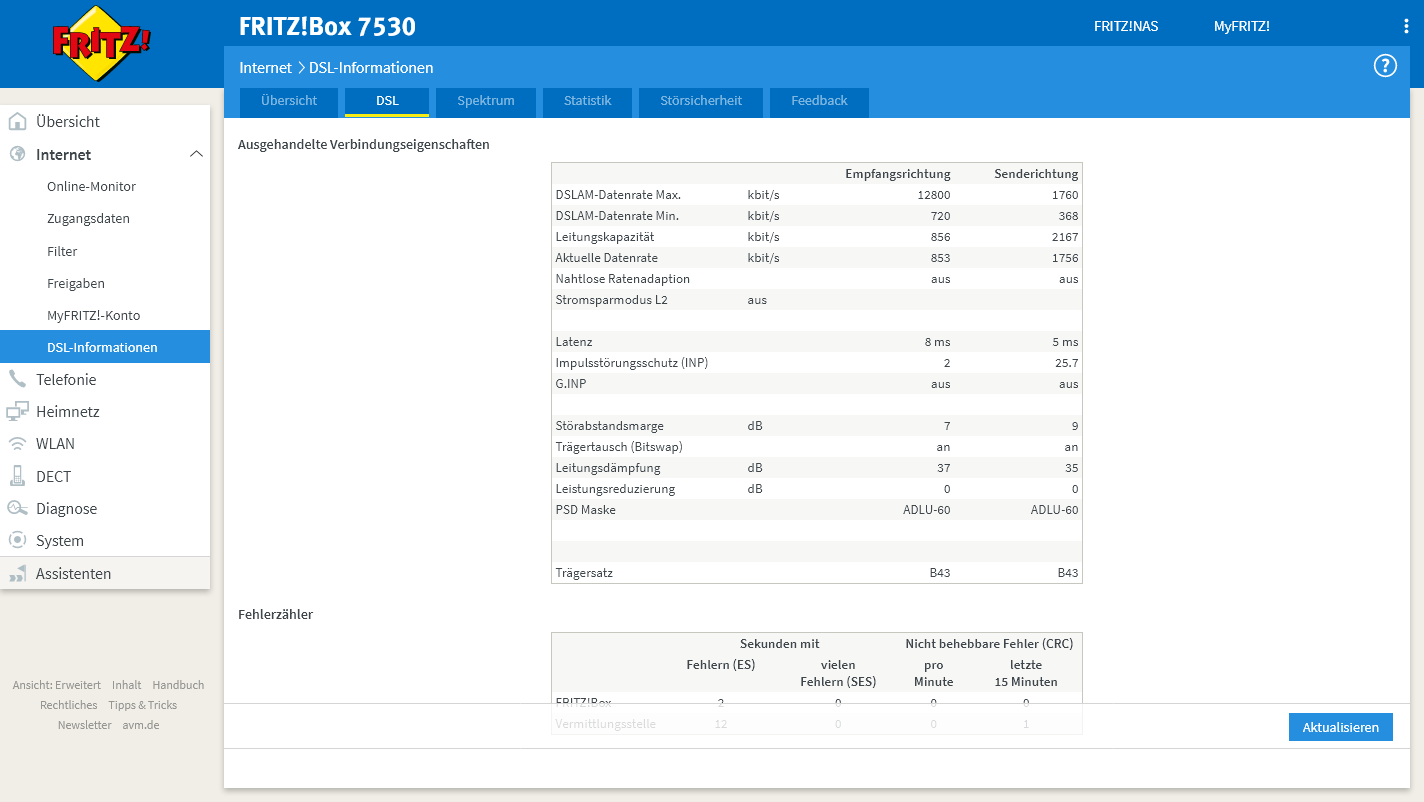

Vodafone 16 MBit/s Vertrag auf 7530 FritzBox. Die Leitung gibt seit
Jahren üblicherweise so 6 MBit/s her. Seit 3 Wochen habe ich bei jedem
DSL-Resync eine abnehmende Datenrate. Auszug aus FB-Log:
22.05.24 15:01:50
DSL ist verfügbar (DSL-Synchronisierung besteht mit 5988/2446 kbit/s).
22.05.24 22:43:17
DSL ist verfügbar (DSL-Synchronisierung besteht mit 3842/2445 kbit/s).
23.05.24 13:51:00
DSL ist verfügbar (DSL-Synchronisierung besteht mit 3544/2217 kbit/s).
25.05.24 01:56:09
DSL ist verfügbar (DSL-Synchronisierung besteht mit 2037/2444 kbit/s).
04.06.24 14:49:18
DSL ist verfügbar (DSL-Synchronisierung besteht mit 885/2304 kbit/s).
Da hab ich es erst richtig als abnormal langsam wahrgenommen und nach
einem manuellen Resync die Störabstandsmarge in Richtung "Performance"
verändert, was nicht viel gebracht hat:
05.06.24 20:37:11
DSL ist verfügbar (DSL-Synchronisierung besteht mit 813/2304 kbit/s).
05.06.24 20:45:10
DSL ist verfügbar (DSL-Synchronisierung besteht mit 1104/1838 kbit/s).
08.06.24 03:18:36
DSL ist verfügbar (DSL-Synchronisierung besteht mit 1002/1756 kbit/s).
Seither stabil bei 1 MBit/s.
Empfangsrichtung:
Störabstandsmarge: 6..7dB / Leitungsdämpfung 36dB
kaum "nicht behebbare Fehler"
Spektrum fängt bei weniger als 20dB S/N an und
ist bei 1150kHz bei 0dB
Verreckt mir da langsam die FB, oder ist das Kabel abgesoffen?

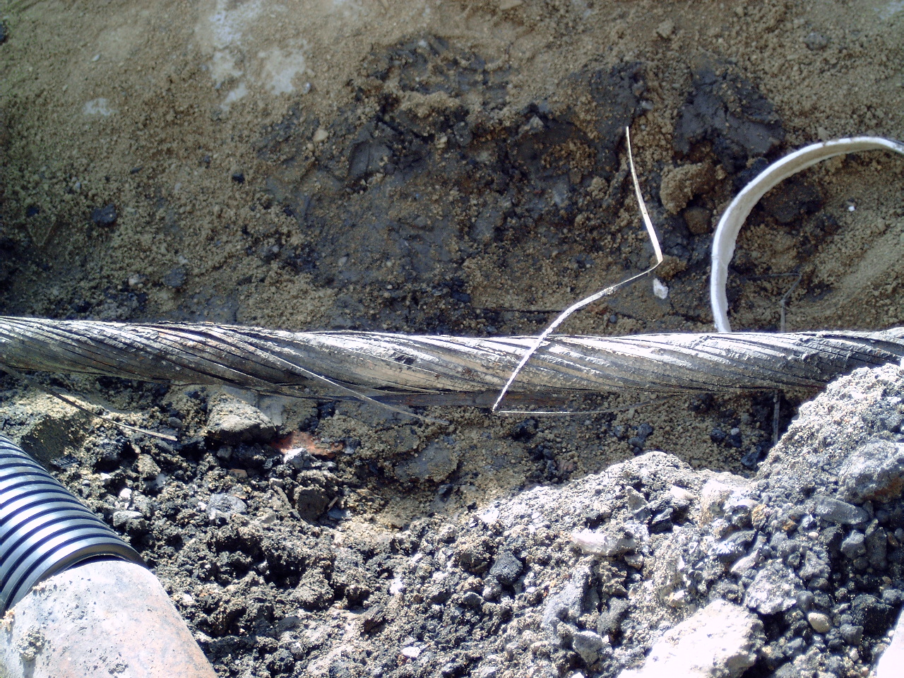

Seit ein paar Wochen laufen im Ort Erdarbeiten, die Stromkabel
werden erneuert. Ein Abschnitt müsste auch entlang der DSL-Leitung
verlaufen sein.

Screenshots vom Spektrum und von den DSL-Werten wäre mal was? Die
Störungsstelle sol mal ne Leitungsmessung machen, da ist bestimmt eine
Ader verlustig gegangen. Der DSLAM im MFG steht aber noch am alten
Platz, oder hat es den vllt. auch schon umgelegt?

Für die, die es interessiert, hänge ich mal noch ein Spektrum von heute
ran, mittlerweile bin ich bei 850kBit/s. Besser als nix, zumal die
Leitung gerade als Telefon-Fallbacklösung für die totalausgefallene
Telekomleitung aktiv ist.
Das beweist doch schon dieser Versuch von dir, Performance ist genau die
verkehrte Richtung, Stabilität, also die andere Richtung wäre der Schluß
daraus gewesen, wenn der Regler nicht schon dort stand.
Der SNR ist doch schon fast am untersten Limit, das Kabel hat ganz
sicher einen Längswassereintritt und ist damit abgesoffen, den Werten
nach zu urteilen.

Verlustig ist die Ader sicher nicht gegangen wenn nicht kupferfressende
Wühlmäuse da waren.
Wenn eine Ader im Kabel durch Gewalteinwirkung (Bagger?) gerissen ist,
dann "arbeitet" es im/am Kabel später vielleicht noch, und dann kann die
Bruchstelle mit der Zeit immer weiter auseinander gezogen werden.

Ja, es geht um geschätzte 300m zum Ortsverteiler. Das Kabel in der
Straße ist mind. 40 Jahre alt.
Dämpfung ist mittlerweile bei 38dB. Der Störabstandsmarge-Regler in der
FB ist voll auf Performance, damit bekomme ich nun stabile, d.h. fast
fehlerfreie aber langsame 966kBit/s.
Bei den 2 höchsten Stufen des Störabstandsmarge-Reglers Richtung
max.Stabilität bekomme ich gar kein Sync mehr (was für mich plausibel
ist).
Wgn. nur 1 dB schlechterer Dämpfung hat sich nichts verändert, u. die
Spielerei mit dem Regler bringt in dem Fall nichts, weil dieser StörFall
nicht vorgesehen ist.
> ist).
Erzähl mal warum, das würde ja bedeuten dass du schlauer als AVM bist.
Denn sowas un-logisches zu implementieren wäre ja dann Quatsch, es
widerspricht ja dem Ziel.

Die Werte bei Normalbetrieb wären ja mal interessant, denn mit 36 dB
Dämpfung müsste mehr drin sein. Der Port ist aber auch von der Telekom,
oder auch von VF?

Für mich ist die Sache jetzt erstmal erledigt.
In den letzten Wochen habe ich von 7 weiteren Telekom-Kunden gehört,
deren Leitung unterbrochen ist (mittlerweile seit 8 Wochen). Ein
weiterer VF-DSL-Kunde hat auch stark abnehmende Datenraten wahrgenommen
(spätestens da war klar, dass meine FritzBox i.O. ist).
Ich hatte bis vor einer Woche 950kBit/s, teilweise mit nur noch 4dB
Störabstandsmarge, dann war auch meine Leitung komplett unterbrochen.
Gestern früh hat ein Reparaturtrupp an 2 Stellen entlang der Trasse, wo
die Stadtwerke zuvor neue Leitungen (Stromkabel und Glasfaser-Leerrohre)
verlegt haben, Gruben ausgehoben und am Telefonkabel gearbeitet.
Am Nachmittag hatte ich wieder DSL (VDSL2-17a, vorher:ADSL2+) mit nun
64/23 MBit/s, 21dB Störabstandsmarge und 15dB Leitungsdämpfung.
Die Telekom-Leitung meines Nachbarn brummt seitdem, ohne benutzbar zu
sein. Von der Telekom bekommt er die Auskunft, dass sein Telefon erst am
26.7. wieder voll funktionsfähig sein wird. Warum auch immer.
